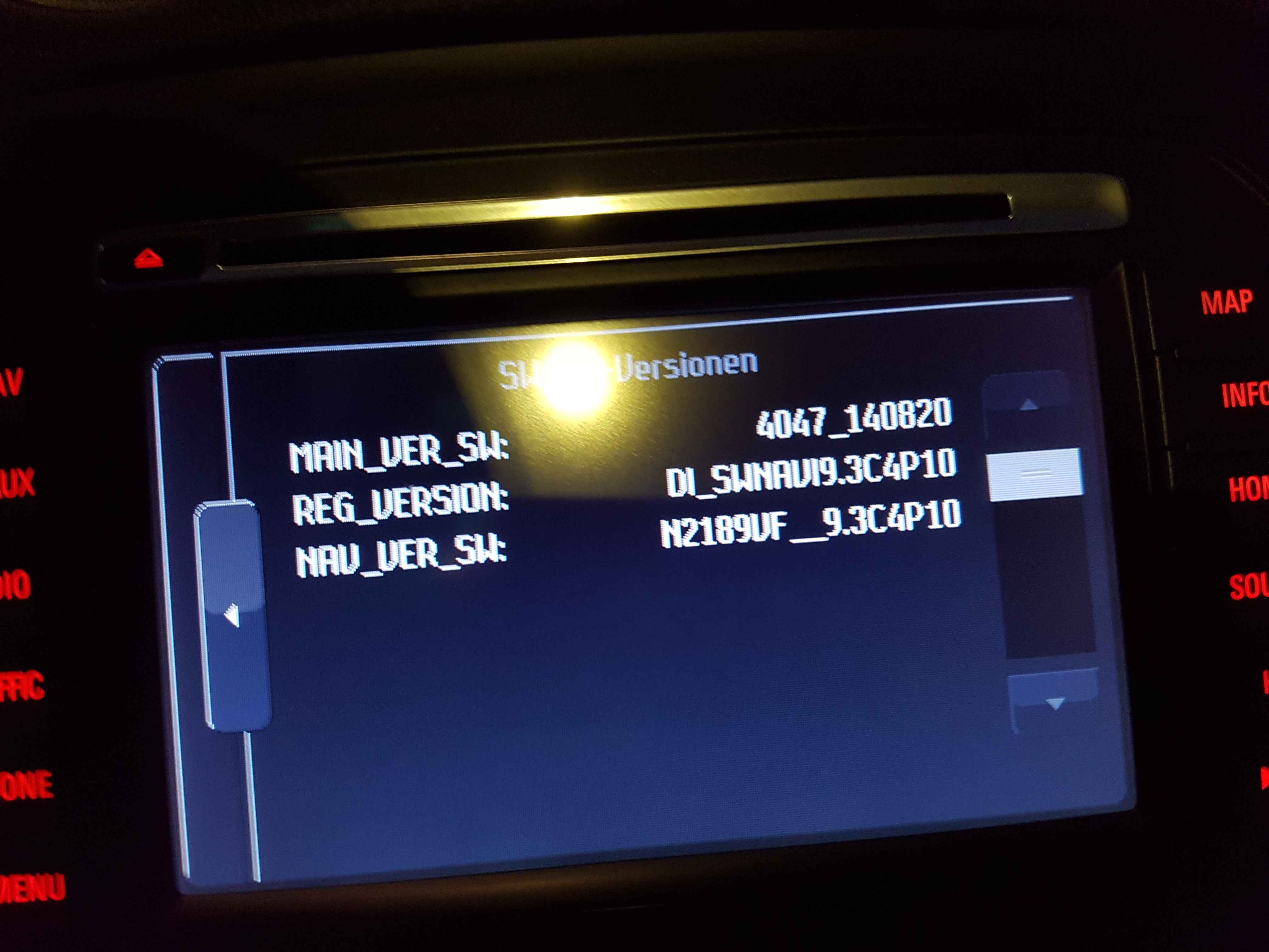

Ich habe mein MCA im Mondeo auf die letzte verfügbare Version upgedatet (siehe Bild), das Sound & Connect Modul ist auch mit der letzten Software versehen worden.

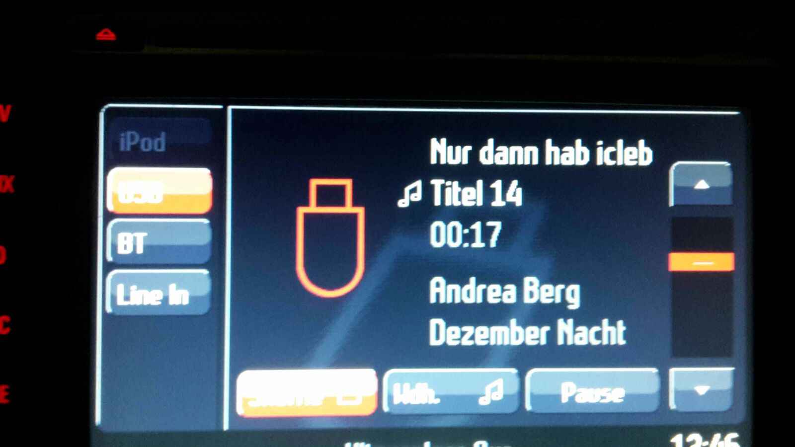

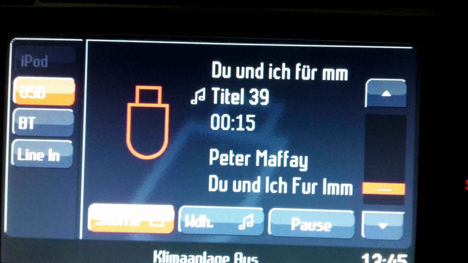

Er zeigt mir beim Titel des MP3 Songs teilweise am Ende nur Schrott an, verschluckt Buchstaben und würfelt die restlichen Buchstaben irgendwie zusammen.
Der gleiche USB Stick auf einem MCA mit älterer Software funktioniert richtig. Die Anzeige im Convers+ bei mir ist aber richtig, ohne den Buchstaben-Salat. Vor dem Update war das auch alles okay.

Was mir aufgefallen ist:
Die Lieder werden richtig angezeigt wenn ich im Tag die Titel kürze, also unter 16 bzw. 18 Zeichen bleibe.
Kann ja aber nicht die Lösung sein da es mit der alten Software ja auch funktioniert hat.

Habe noch Bilder mit dem Fehler gemacht.
