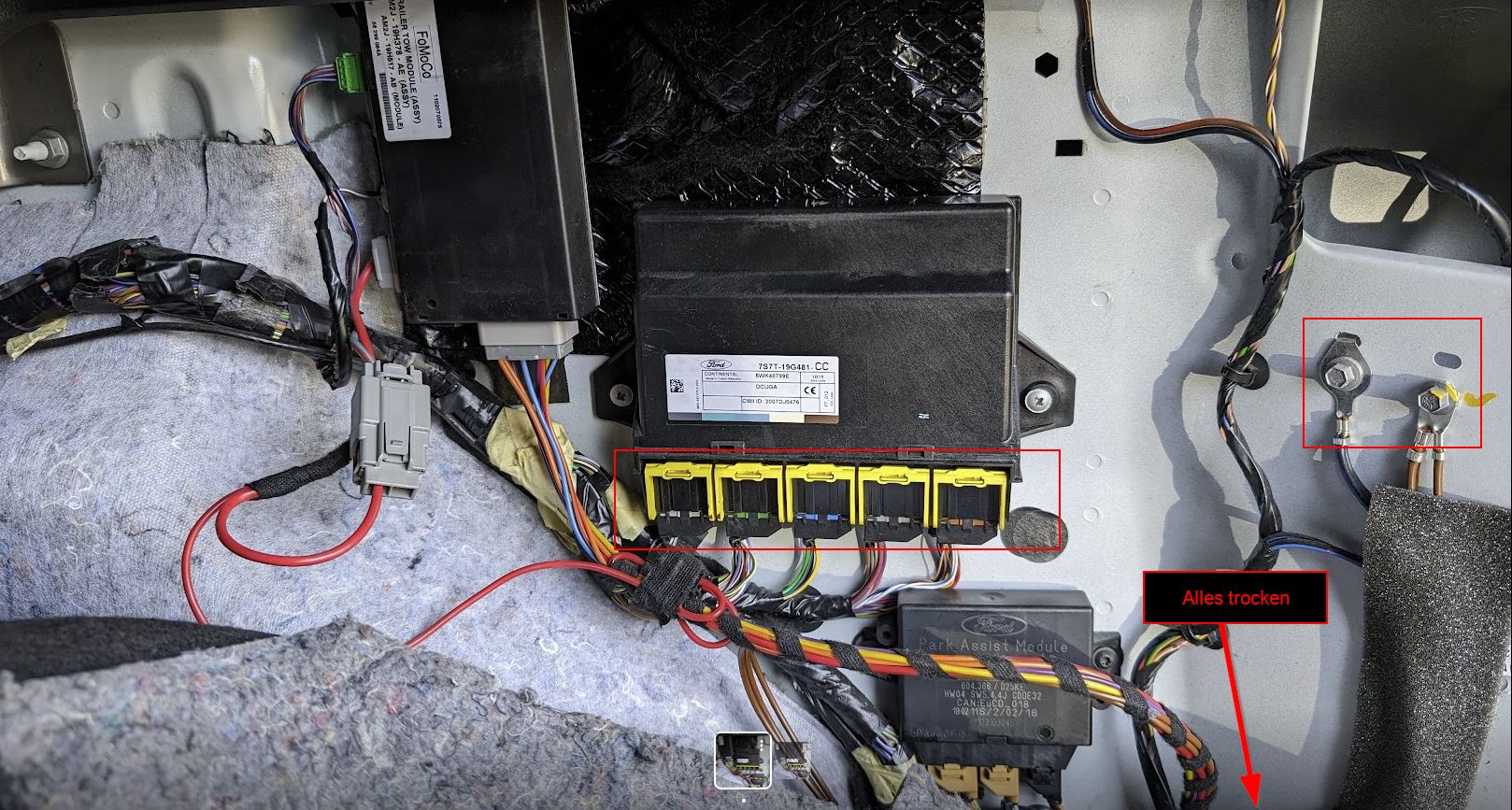

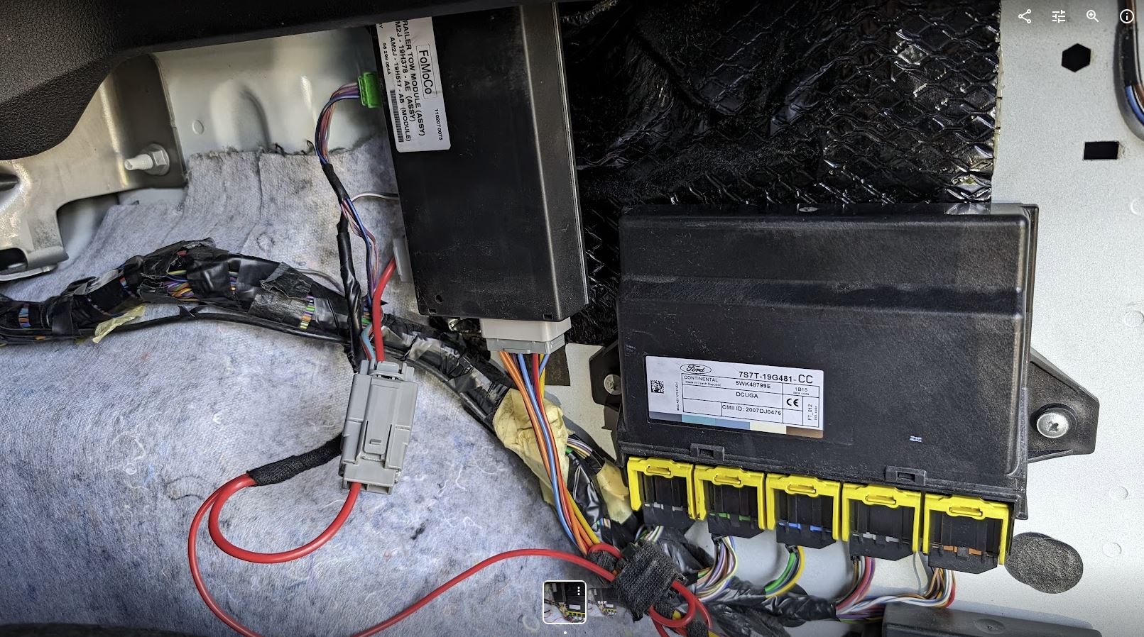

Noch ne andere Idee: Gab es in der Nähe des KVM im Heck einen Wasserschaden durch z.B. nicht richtig funtionierenden Ablauf des Schiebedachs oder undichte Dachrelingbefestigung? Wobei das KVM eigentlich nach oben eine geschlossene Box ist.
Da es scheinbar alle Antennen gleich betrifft (Türgriff L+R, Antenne Aschenbecher und unter Fach Mittelkonsole) würde ich daraus schließen, dass es der / die Schlüssel sind oder das Gerät, das diese steuert (KVM), bzw. dessen Einbindung in den Kabelbaum (sämtliche Anschlüsse).

Mein nächster Schritt wäre auch hinten gewesen, nur wollte ich da ran wenn ich die Schaltpläne und Massepunkt Übersicht habe, um gleich alles zu erwischen und nichts zu übersehen. Falls ich das jedoch nicht ergattern kann, gehe ich am Wochenende definitiv dabei und schau mir das ohne die Übersicht genauer an.
Dank Go4it haben wir bei Wiki ja die Übersicht der Einbauorte der Antennen. Dennoch hoffe ich bis dahin alles zusammen getragen zu haben.
