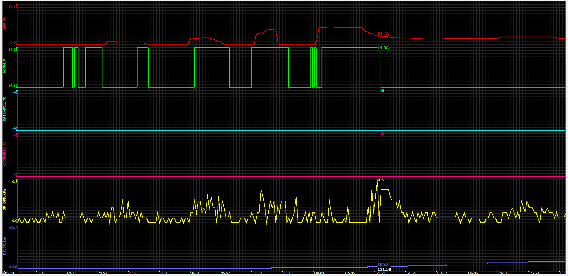

Ich wollte nochmal kurz Rückmeldung geben, letztendlich war es nur ein Schlauch vom Differenzdrucksensor. Dieser war komplett porös und wurde dann getauscht.
Die genauen Druckwerte nach dem Tausch weiß ich leider nicht mehr, aber sie waren deutlich höher als die von mir mitgeschriebenen 0...0.5kPa. Wenn ich Zeit und Lust habe, schaue ich sie mir nochmal an und liefere sie nach.

Schön wäre für mich auch nochmal eine Meinung zu den von mir aufgenommenen Werten des Differenzdrucksensors, ob die soweit plausibel wären? Dann könnte ich ja einen Fehler im Bereich Sensor und Schläuchen erst einmal ausschließen. Kann man den DPF prüfen?

Nachdem mich seit einigen Tagen die MKL mit dem Fehler "P2002 - Wirkungsgrad von Partikelfilter unter Grenzwert – Zylinderreihe 1" belästigt, habe ich gestern mal mit FORScan die Werte vom Differenzdrucksensor mitgeschrieben. Hier würde mich interessieren, ob diese plausibel sind. Gemessen wurde im Betrieb (Straßenfahrt, keine AB) Werte zwischen 0...0.5kPa. Ich habe versucht die Werte im Netz zu verifizieren, aber es gibt so viele Beiträge zu dem Thema und auch so viele verschiedene Angaben wie die Werte aussehen sollten. Nun bin ich also eher verwirrter als schlauer...
Eigentlich sollte meine Werkstatt sich den DDS und dessen Schläuche am vergangenen Donnerstag einmal ansehen, es wurde allerdings aus Zeitmangel nicht mehr geschafft. Ich selbst habe nicht mal eben die Möglichkeit unterm Auto rumzukrabbeln, so wie ich gelesen habe ist es ohne Bühne/Grube auch eher nicht zu empfehlen.
Hat jemand in dem Zusammenhang eventuell eine Explosionszeichnung vom Abgasstrang? Es handelt sich um einen 2.0 TDCI mit 140PS aus 2009.
Und habt Ihr eine Meinung zu den mitgeschriebenen Werten des DDS?

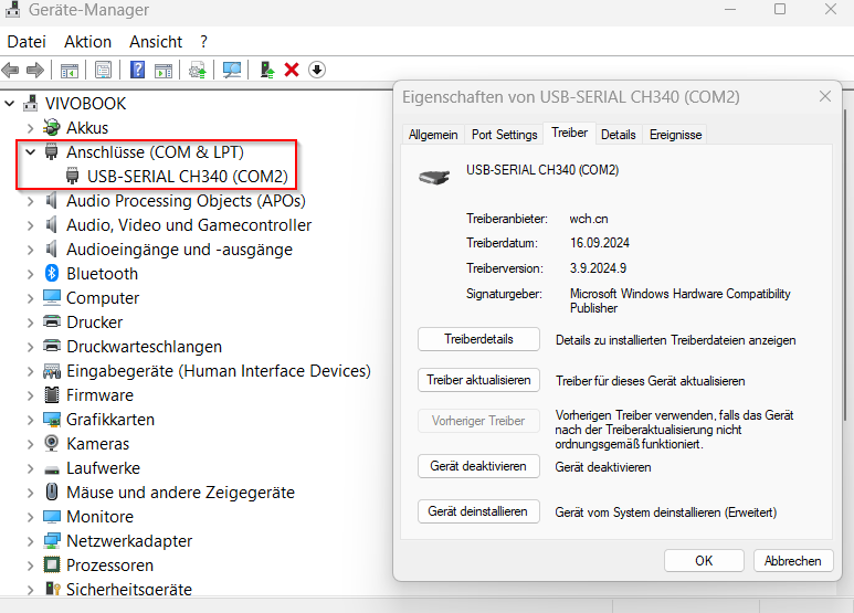

nachdem mein Dicker gestern die MKL angeworfen hat habe ich mich daran errinnert, dass ich aus Convers-Mod-Zeiten ja noch den Adapter in der Mittelkonsole spazieren fahre. Gebraucht habe ich den seit der Installation des Mods anno 2015 tatsächlich nicht mehr. Was ja erst einmal für meinen Mondi spricht.
Also gestern einmal schnell die aktuelle ForScan-Version (V2.2.63) geladen und installiert und ab ins Auto. Dann die Ernüchterung, der Adapter (damals aus selber Quelle wie der Mod - Tunnelrats mit Umschalter) will absolut nicht erkannt werden. Alles mögliche versucht, verschiedenste Treiberversionen, Kompatibilitätsmodus, etc.
Ich habe dann noch einen Wifi-Adapter gefunden den ich etwa zur gleichen Zeit angeschafft hatte. Damit hat ForScan auch die Verbindung aufgenommen und ich konnte den Fehler P2002 auslesen. Habe die Schläuche des Differenzdrucksensors im Verdacht, das wird sich am Donnerstag mal angeschaut. Das ist dann aber ein anderes Thema.
Meine eigentliche Frage: Hat jemand ForScan und den Adapter (die Beschriftung lautet OBD500K HS-MSCAN) unter Windows 11 am laufen und könnte mir mal die installierte ForScan-Version und die zugehörige Treiberversion geben?
Noch zur Info, ich habe ein "altes" Windows 10 Notebook rausgekramt, dort wird der Adapter problemlos erkannt. Auslesen habe ich damit allerdings nicht versucht, da der Akku komplett hin ist.

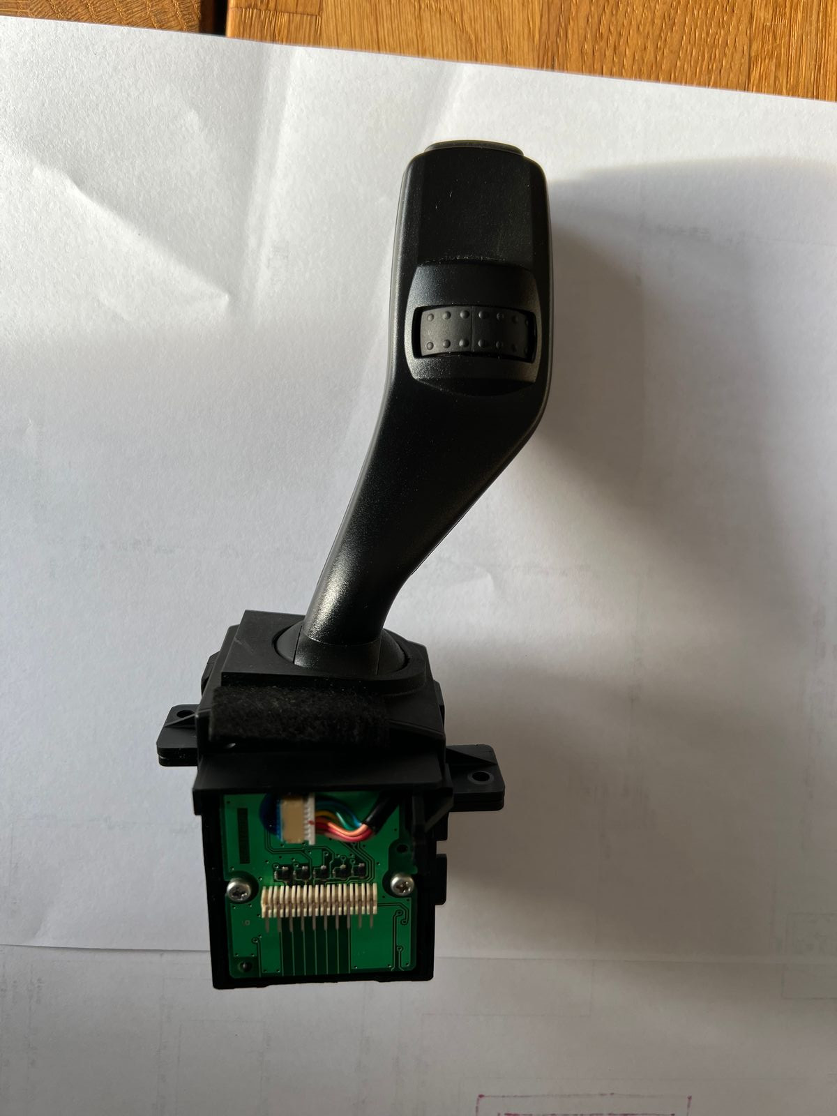

So, ich hab heute einmal den Wischhebel gereinigt und die Relais R8 und R11 getauscht. Funktion ist vorhanden, ob der Fehler wieder auftritt muss ich dann erst einmal abwarten. Der Ausbau ist ein "5-Minuten-Sache", Bilder der Platine des Wischhebels vor und nach der Reinigung hänge ich einmal mit an.

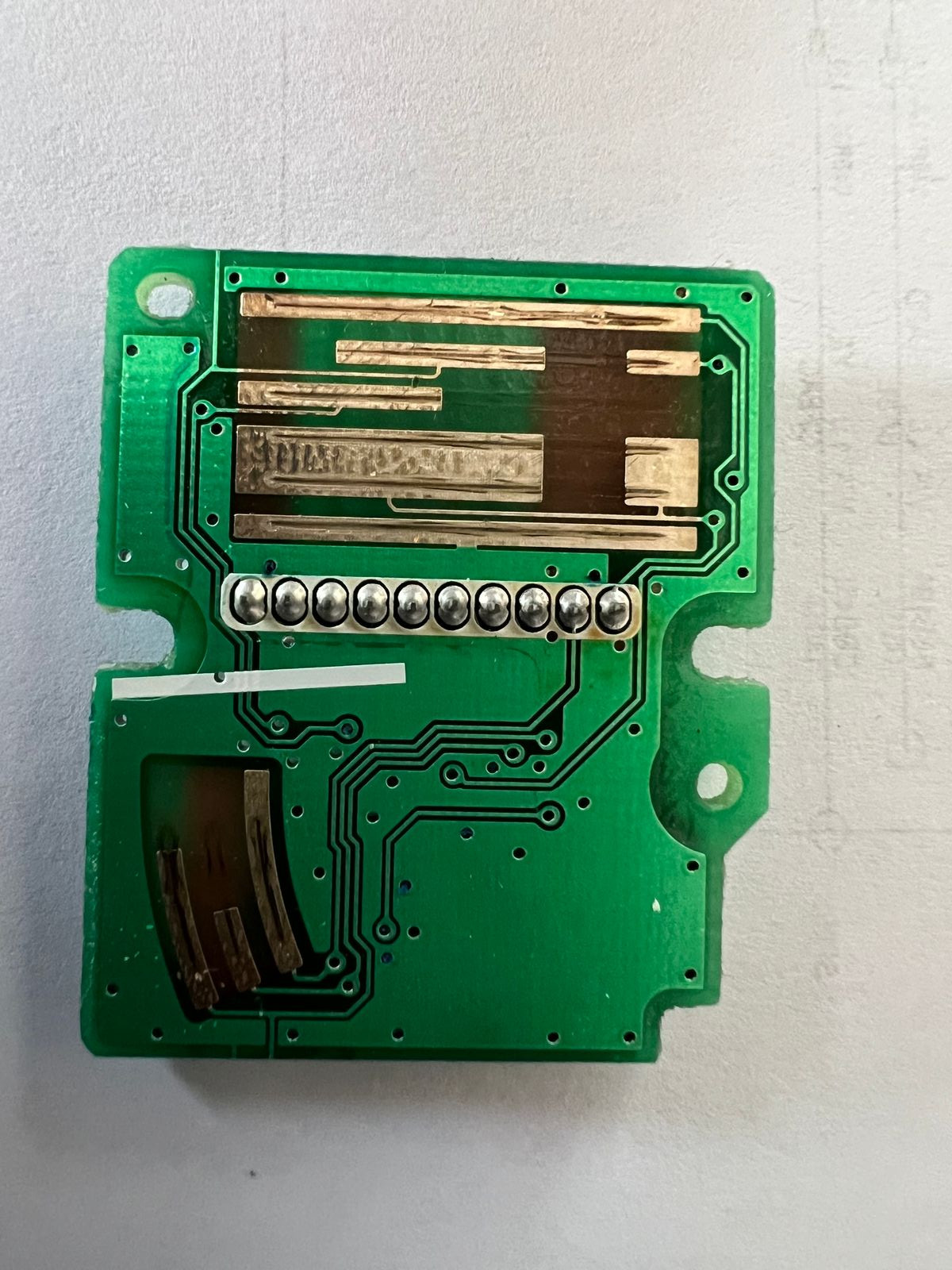

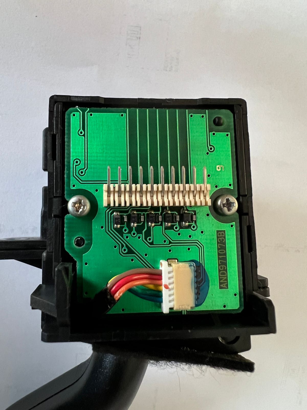

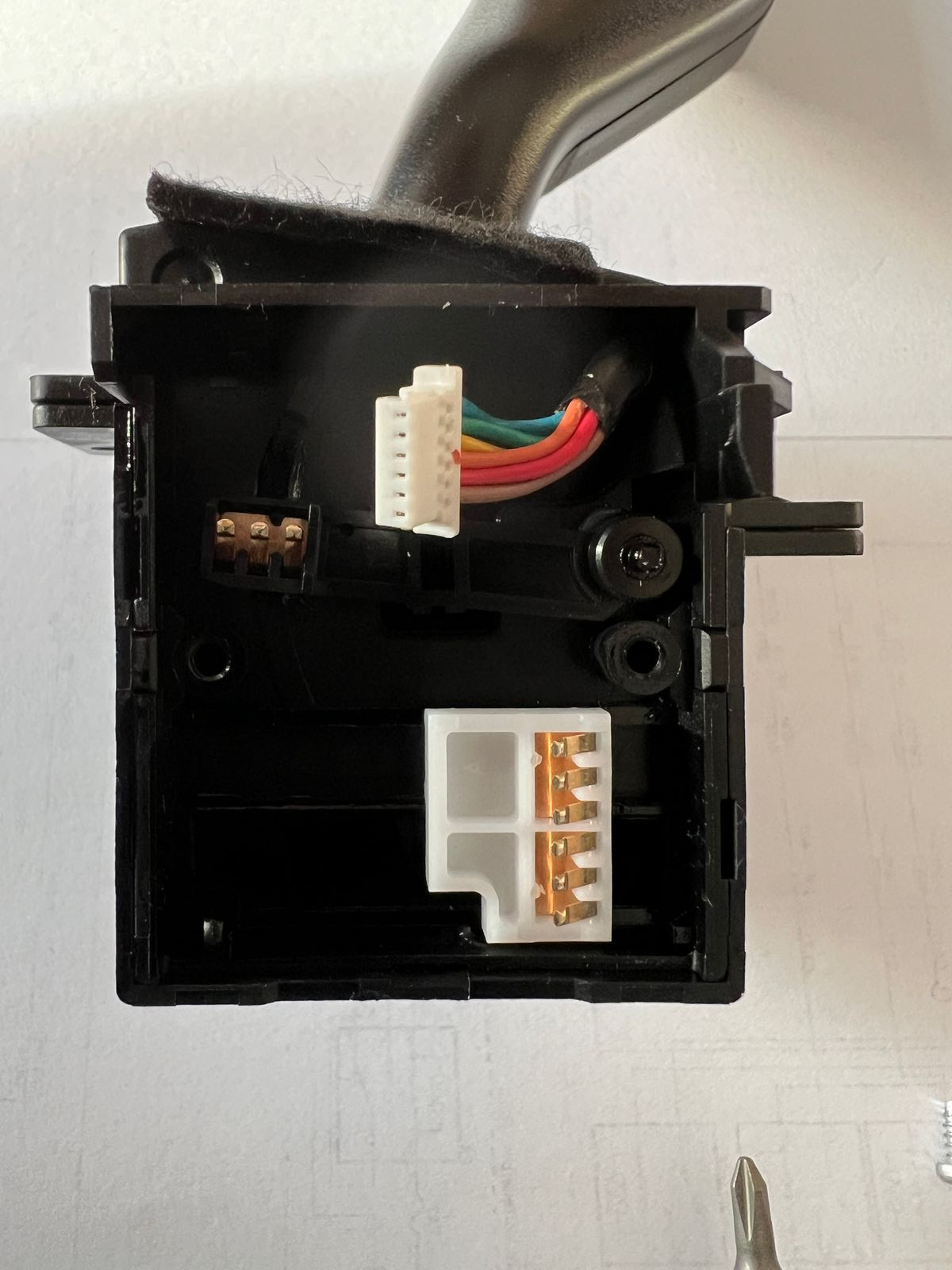

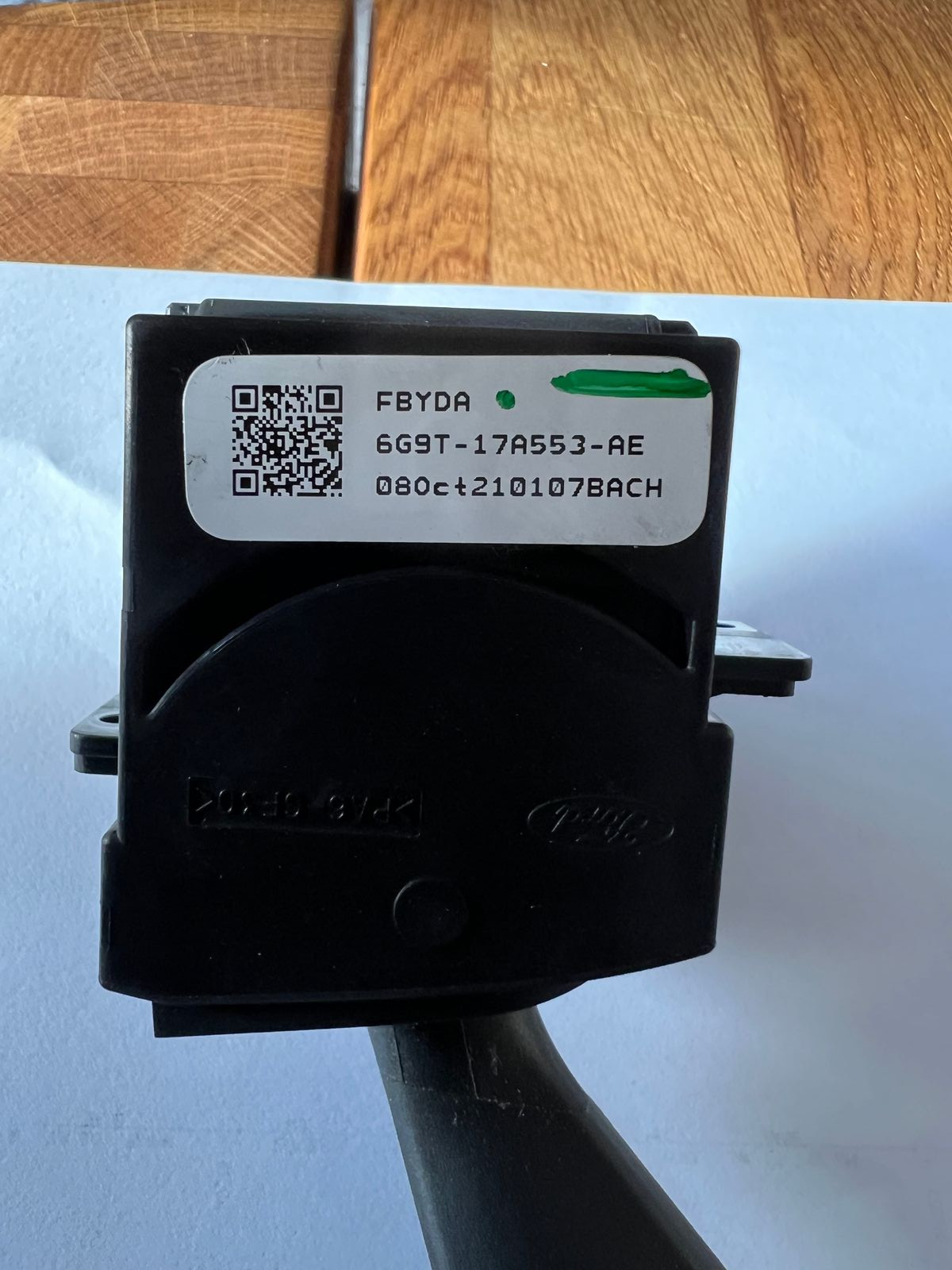

Ich reihe mich mal in die Reihe der Betroffenen ein, bei denen sich der Frontwischer nicht mehr ausschalten lässt. Das Problem ist inzwischen an drei aufeinanderfolgenden Tagen drei Mal aufgetreten. Beim ersten Mal hat mich meine Frau angerufen, bis ich beim Auto war hat es sich von selbst wieder erledigt.
Beim zweiten Mal waren wir unterwegs zum Weihnachtsbesuch und ich bin hier in eine Waschbox gefahren, da es in Strömen regnete. Beim öffnen der Sicherungsbox im Motorraum hielten die Wischer an, leider nicht zufriedenstellend, das brachte keine Erkenntnis.
Am Folgetag wieder selbiges Problem, dieses Mal blieb der Wischerarm aber das erste Mal mitten auf der Scheibe stehen. Ein kurzes Antippen brachte ihn dann wieder in die Grundstellung.
Als ich während der ersten beiden Tag noch an ein hängendes Relais dachte, ist das Halten in undefinierter Position eher ein Zeichen für einen Fehler im Schaltkontakt des Wischermotors, was meint Ihr?
Die Relais habe ich mir schon organisiert, die liegen hier. Mich würde interessieren ob jemand einen Schaltplan für den Wischerstromkreis anbieten kann. Es ist ein VFL Turnier aus 2009. Ich würde den Fehler gerne nachvollziehen können.
