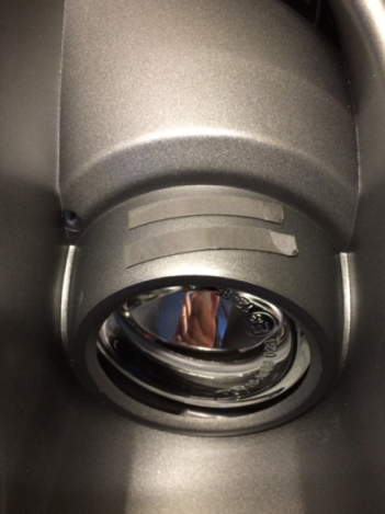

    Danke nochmal an isch für den Hinweis mit den Chromringen. :dankeschild:
    Hatte mir das heute mal angeschaut und die sind wirklich sehr lieblos befestigt. Nur mit zwei schmalen Streifen doppelseitigem Klebeband. Das die sich auf Dauer vom Nebler trennen scheint vorprogrammiert.
    Hat jemand einen guten Vorschlag zur Befestigung? Einfach kleben? Womit am besten?
