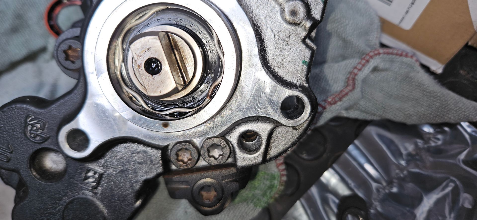

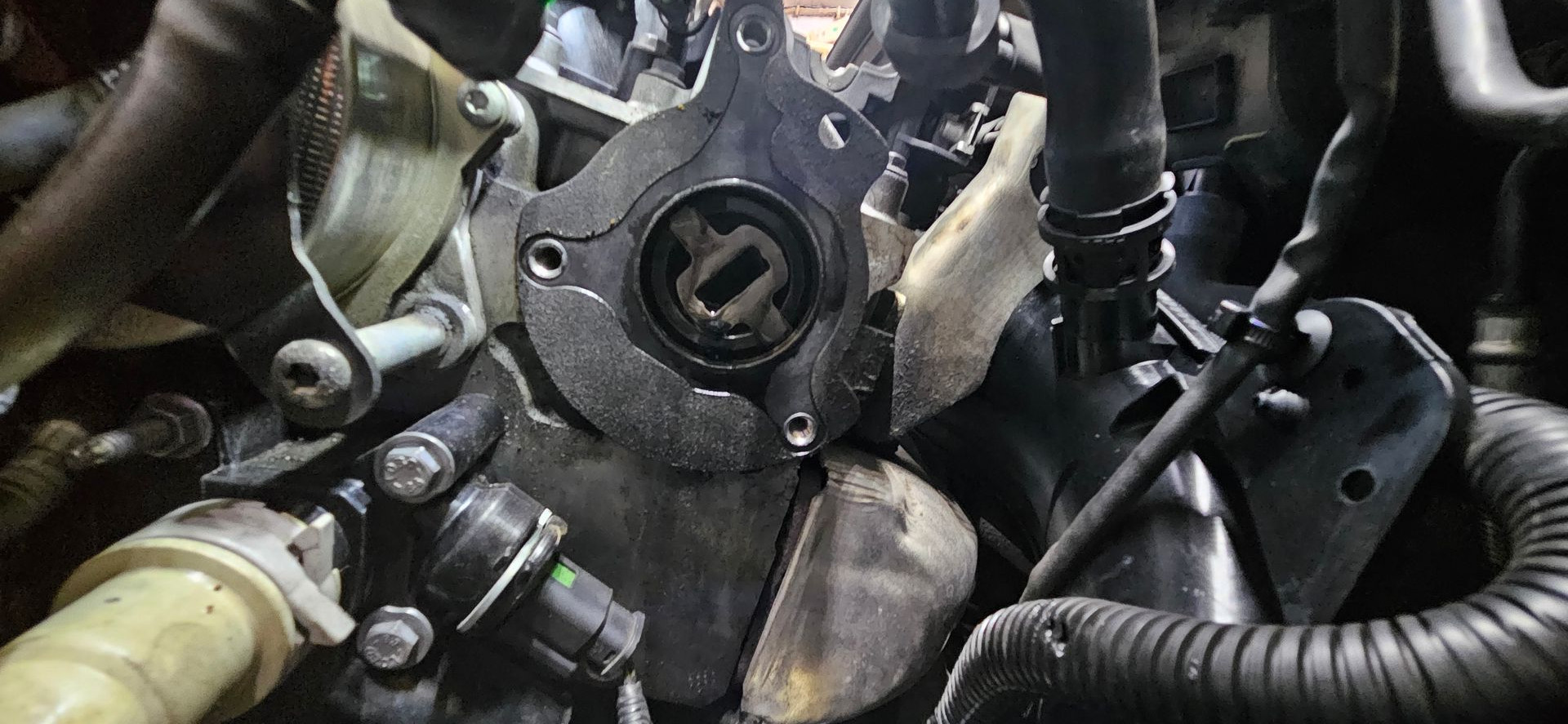

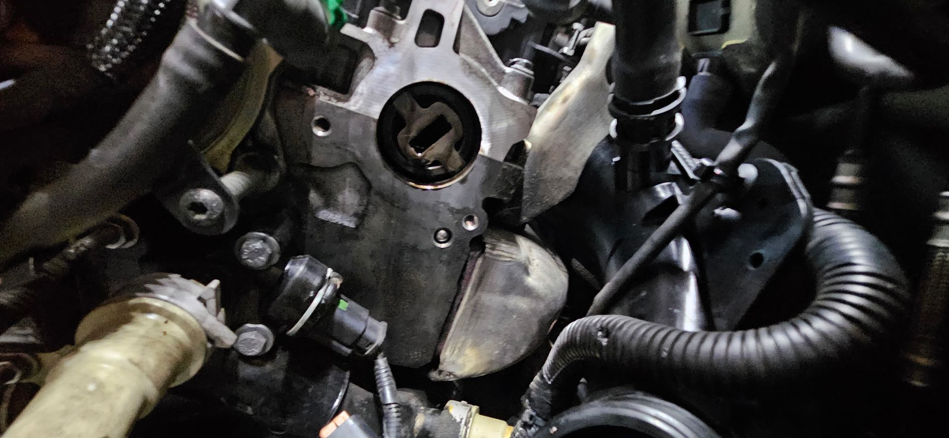

Der Einbau der neuen HD Pumpe dauert nicht länger als 2 Stündchen. Dann hast du aber schon getrödelt.

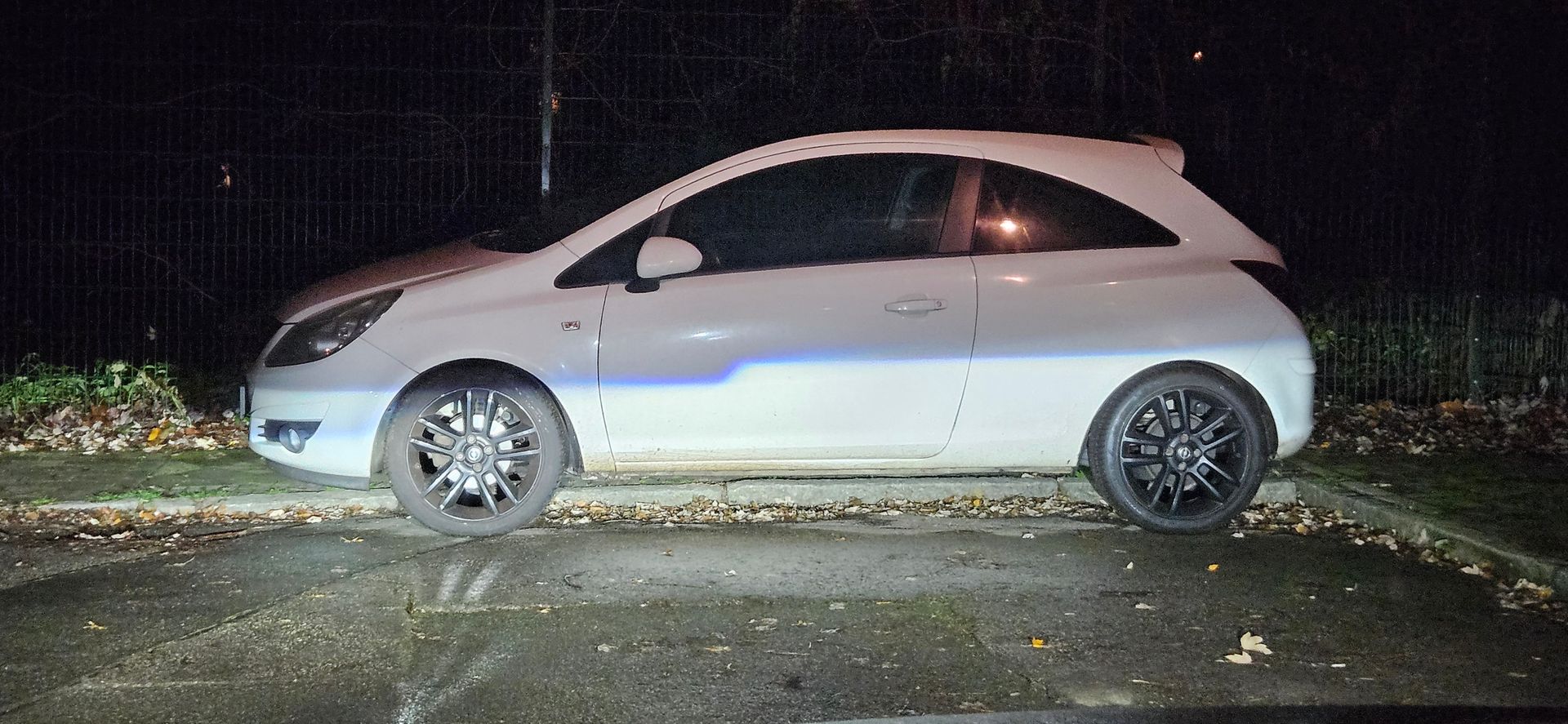

Hier mal ein Foto wo man die Hell Dunkel Grenze gut sieht.
Leider ist mir ,vor 2 Wochen, vorn Links jemand in den Wagen gefahren,deswegen leuchtet der linke Scheinwerfer etwas nach unten.
Jedenfalls freut es den Gegenverkehr. Ich habe zu den nicht zugelassenen LED Zeug eine andere Meinung.
Jeder hat seine Meinung dazu,das ist auch gut so. Wenn die LED den Gegenverkehr blenden würden hätte ich sie auch schon wieder entfernt,dem ist aber nicht so! Man kann sie ganz normal Einstellen und sie haben eine sehr gute Hell Dunkel abgrenzung.
Ich hatte die normalen Osram Xenarc vorher verbaut,die LED sind aber wesentlich besser. Bei Dunkelheit und Regen sind die LED für mich 1000 mal besser als die Xenarc. Leider habe die LED keine Zulassung aber meinen Prüfer bei der HU hat das nicht interessiert.
Ich habe meine Xenonbrenner 1zu1 gegen LED mit D1S Fassung getauscht und habe auch keine Fehlermeldung. Dafür ein super Licht!!

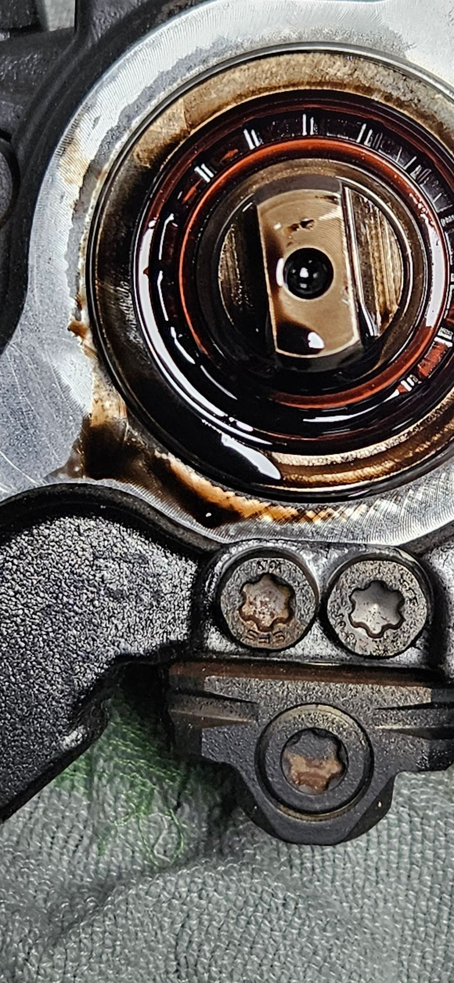

habe meine HD Pumpe vor kurzen auch abgedichtet.Ich denke da war nur die Pappdichtung zwischen Motor und HD Pumpe fertig.
Aber wie das Öl hinter den Roten Wellendichtring kommt weiß ich auch nicht. Der Arbeitsaufwand war ca. 1 Stunde. ![]()

vielleicht wurde auch die falsche Dichtung getauscht.
In einem anderen Forum habe ich das hier gefunden,sollte doch ähnlich sein,denke ich.
https://www.sgaf.de/t/oelverlust-a…dci-dw10c/13385
Die gezeigte Dichtung ist im Ford Teilekatalog nicht aufgeführt.
