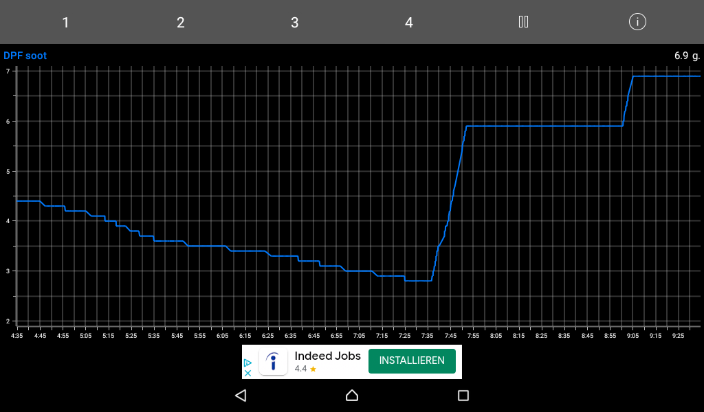

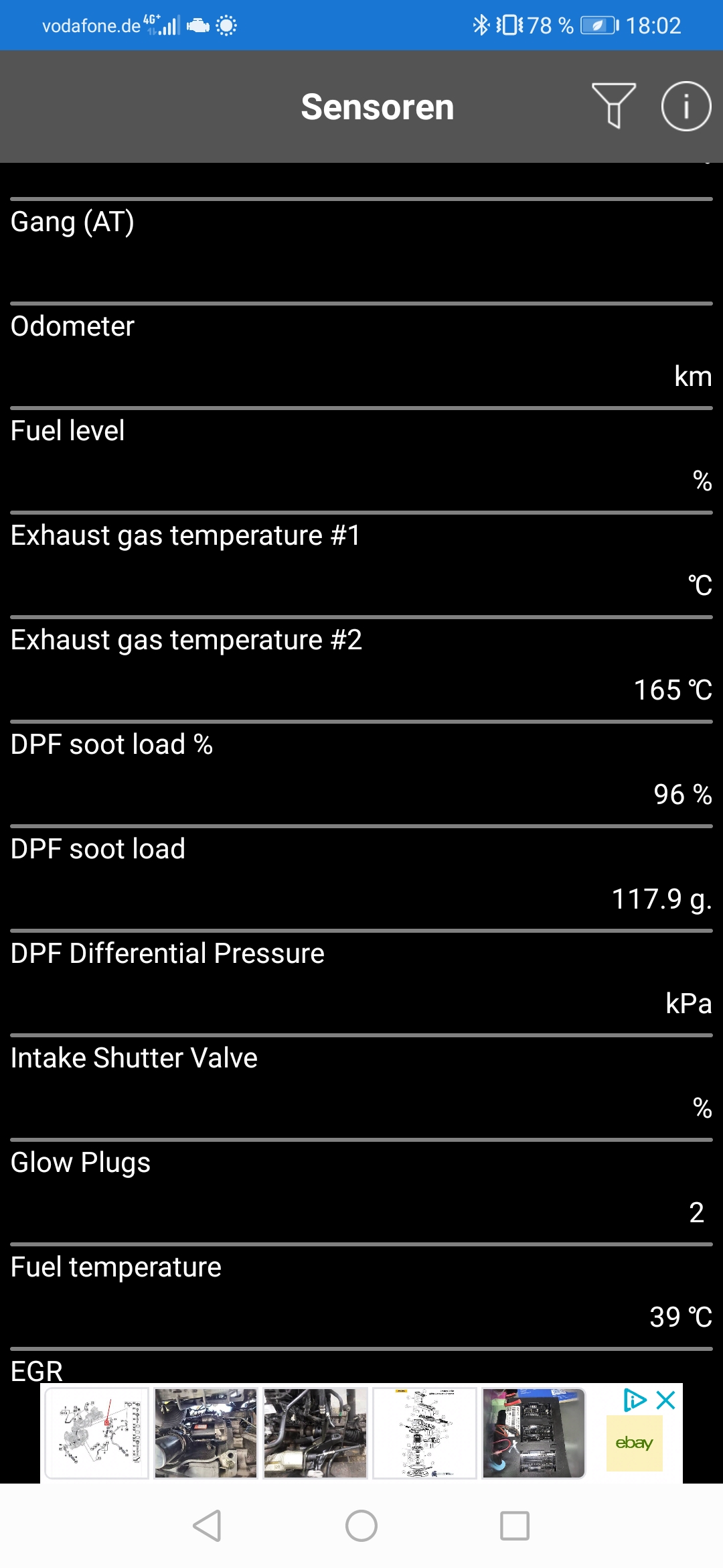

Die 117 Gramm soll das der Beladungswert sein?
Das ist wohl die Beladung des DPF

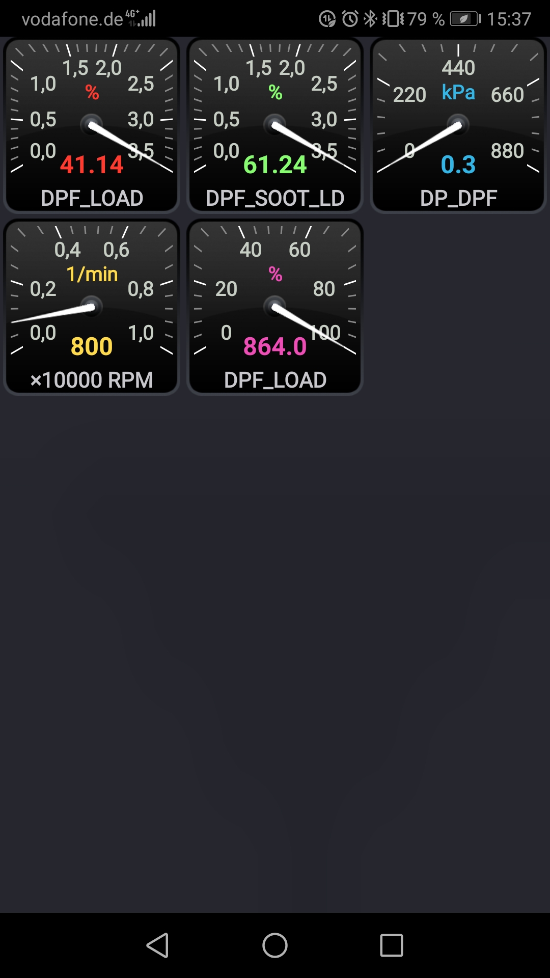

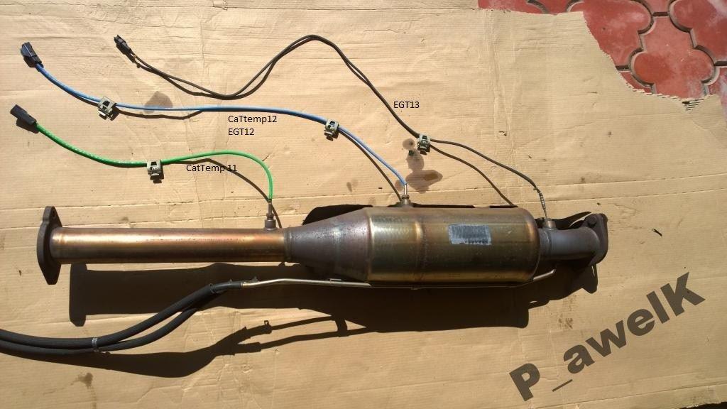

So neuer DPF ist verbaut und habe auch gleich die Temperatursensoren gemessen welcher was ist bei Forscan

...Unmittelbar habe ich mal - auf Empfehlung meines FFH - 2 Ladungen Presto DPF-Reiniger in den DPF gesprüht, was die DPF_Load lt. Forscan signifikant von 65% auf 25% runtergebracht hat. Allerdings hat er trotzdem nach 200km wieder regeneriert.
200km ist mehr als die 50-80km. Also ist die Arbeit des DPF plausibel.
Du musst die Ursache der stark rußenden Verbrennung finden. Ich würde bei der Lambda anfangen. Die ist nahe am empfohlenen Wechselintervall und lässt sich relativ einfach selbst wechseln. DPF Schläuche etc. ist für mich unwahrscheinlich, der Reiniger hat die DPF_Load auf 25% runter gebracht, da spricht gegen einen verstopften DPF. Die nächsten Kandidaten währen dann die Einspritzdüsen, das ist finanziell und aufwandsmäßig allerdings eine Nummer größer.
