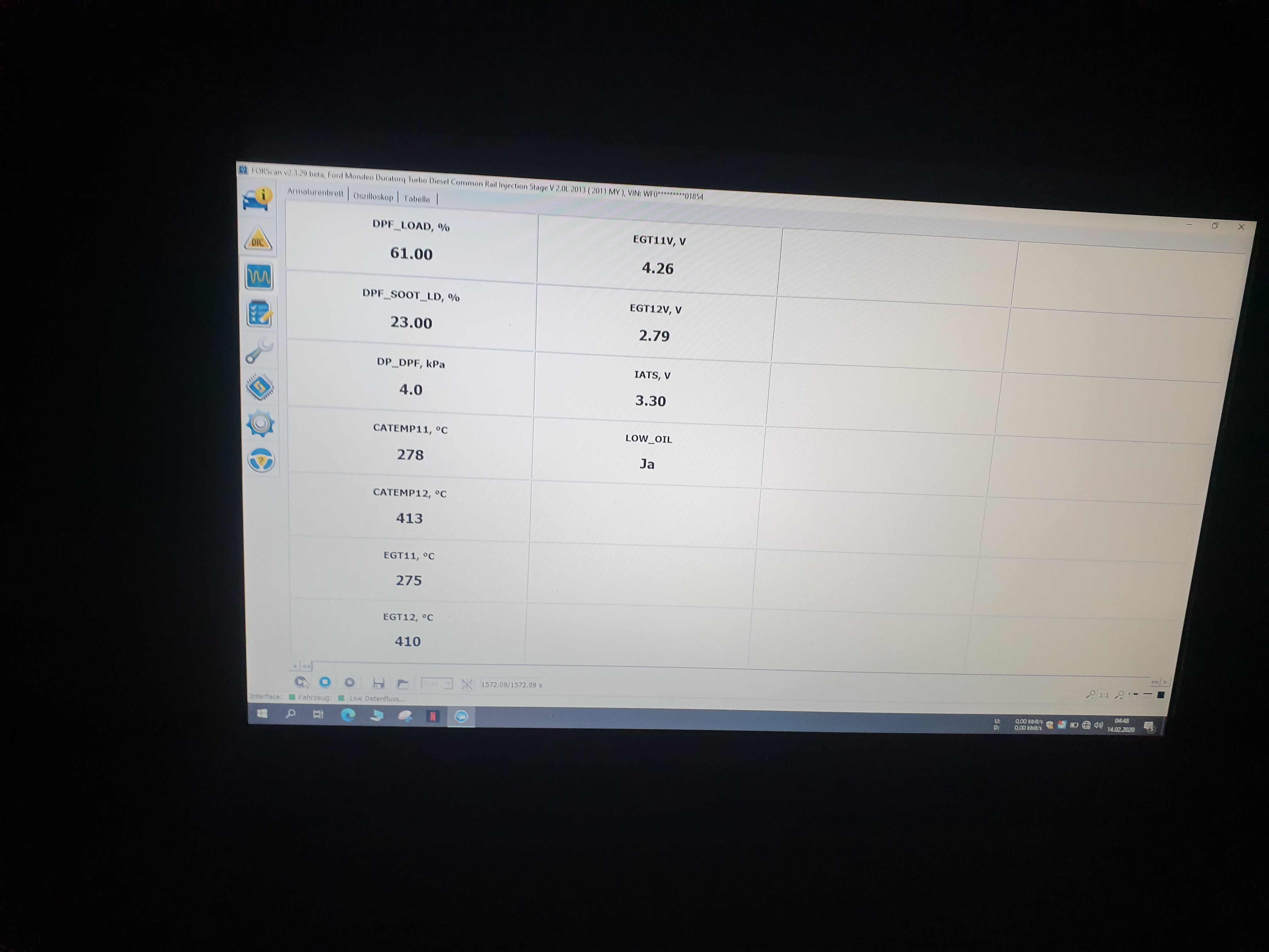

DPF Load ist 61%Werde die Tage mal ein Logfahrt machen, wenn er kurz vor der Regeneration ist
Weejas : Keine Fehlermeldung abgelegt wegen zu niedriger Abgastemperatur bei der Regeneration?
Nein es werden keine Fehler abgelegt laut Forscan
Er regeneriert alle 100-200 KM für ca 6-12 Kilometer -
