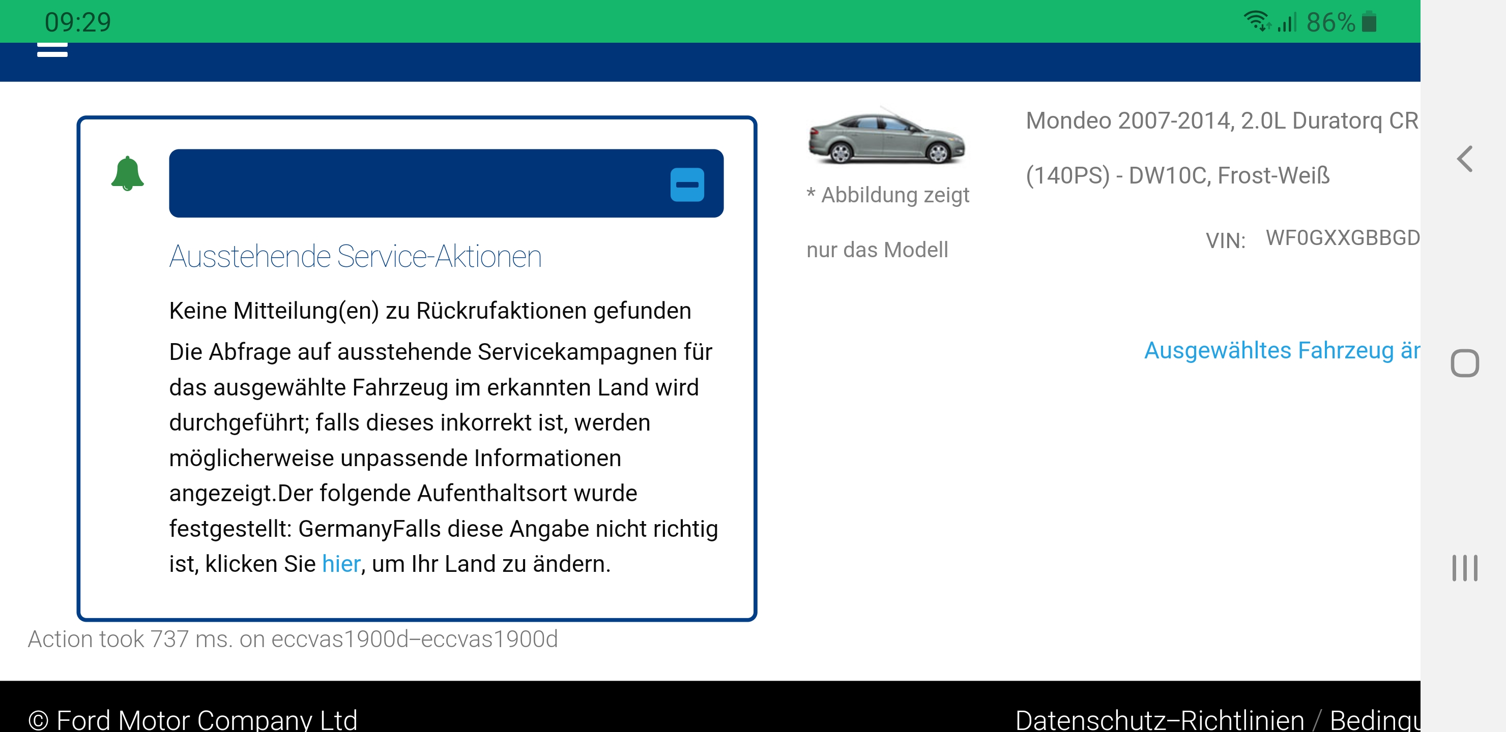

Einführung mk5 war Oktober 14
Vom Rückruf sind die aktuellen Modelle betroffen.
Nicht unser oller MK4.
Wie haben die den Batteriedefekt festgestellt?
Der Mk4 wurde aber bis September 14 gebaut?
Nein
Meiner ist 11/2013 gebaut
Ab 1/2014 soll betroffen sein

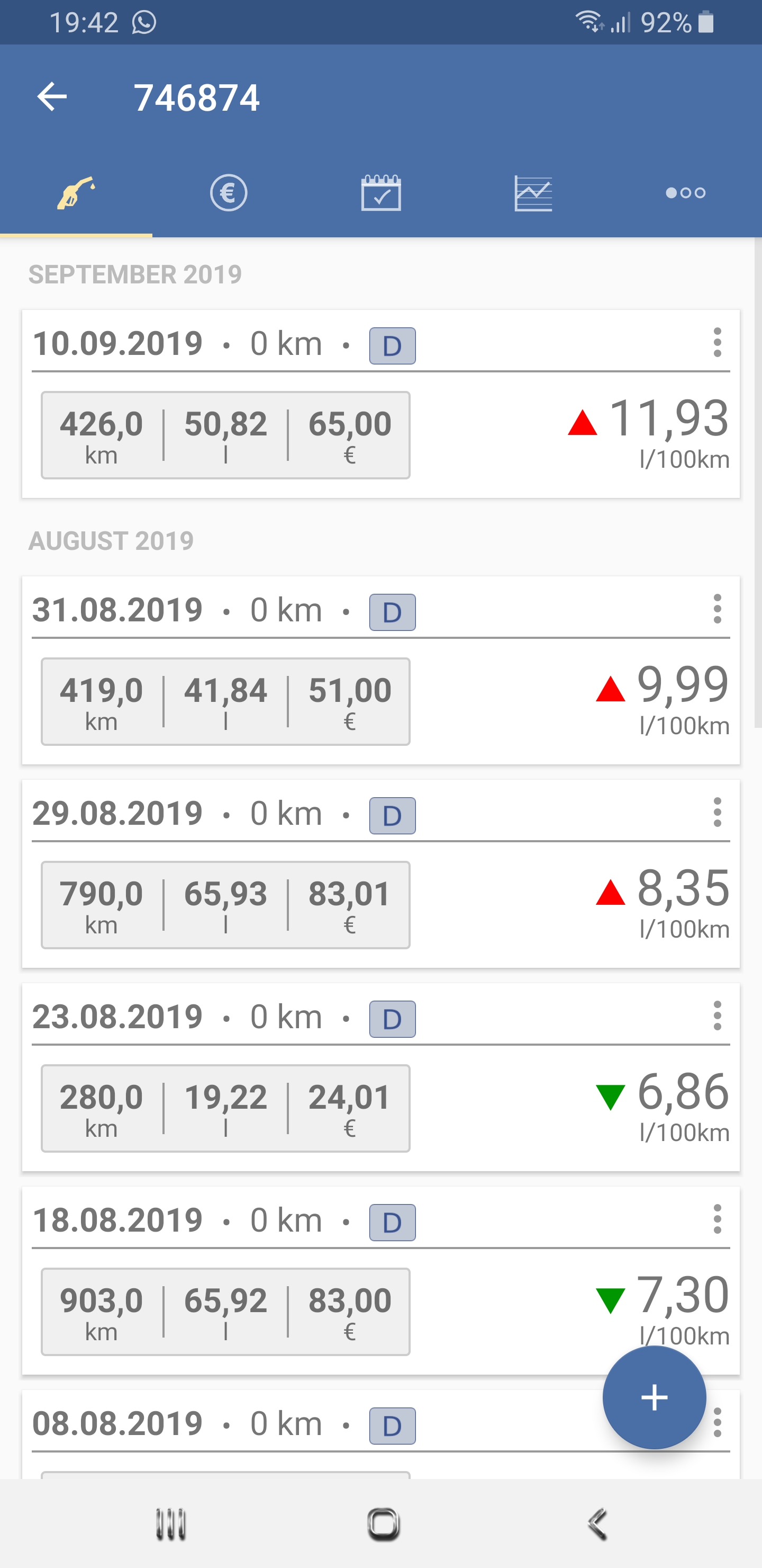

Also 100/200km egal welches Profil ist deutlich zu wenig
Mein Auto macht es ja jedes mal nach dem Starten nach 3 Kilometern und der schnitt im 12liter Bereich ist mir persönlich zu viel, dafür das ich AB mit 130 Tempomat fahre und sonst recht sinnig fahre, aber selbst bei Vollgas erreiche ich normalerweise keine 12 L/100km
Fehlermeldung gibt es bei mir ja auch keine, aber er hat definitv ein Problem
