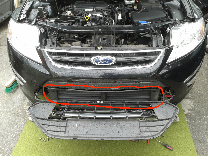

Ich habe mir die Sache dann mal angesehen und mal ein bisschen geschraubt um an die aktiven Grill (Kühlerjalousie) ranzukommen.
Hier mal ein Bildchen, was ich vermute, was dieser "aktive Grill" sein könnte:

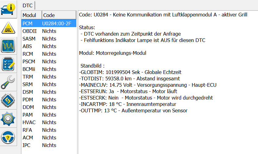

- Obdlink organisiert sowie die Software ForScan und in die Fehlercodes gelinst --> Kein P0299 vorhanden, aber der U0284 steht.
- Fehler gelöscht --> Zündung an --> Motor laufen lassen --> Motor aus --> Zündung an --> Neu ausgelesen --> Fehler U0284 wieder da.
Auch hier mal ein Bildchen dazu:

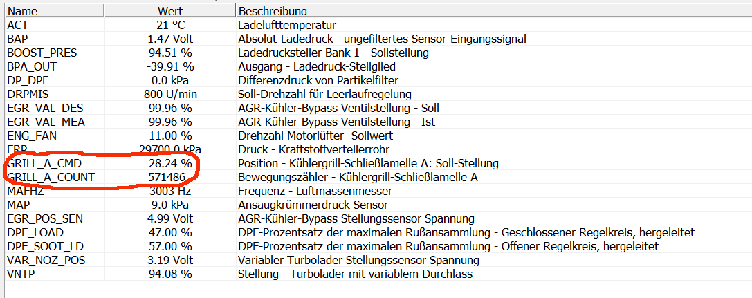

Habe mir dann mal die Werte von "GRILL_A_CMD" aus dem PCM mal rangezogen und konnte sehen, dass hier die Werte je nachdem, was das PCM aktuell meint einmal 0%, dann 100% und dann auch 28,24% sein sollen (Zündung mal aus, dann wieder an, Motor angelassen). Es rührt sich aber vorne an der Jalousie nix.
Außerdem ist mir aufgefallen, dass der Wert von "GRILL_A_COUNT" unverändert auf "571486" stehen bleibt
(Sehe ich das richtig, dass hier gezählt wird wie oft die Jalousiestellung verändert wurde seit das Ding in Betrieb ging ?)
Und natürlich ein Bildchen davon:
