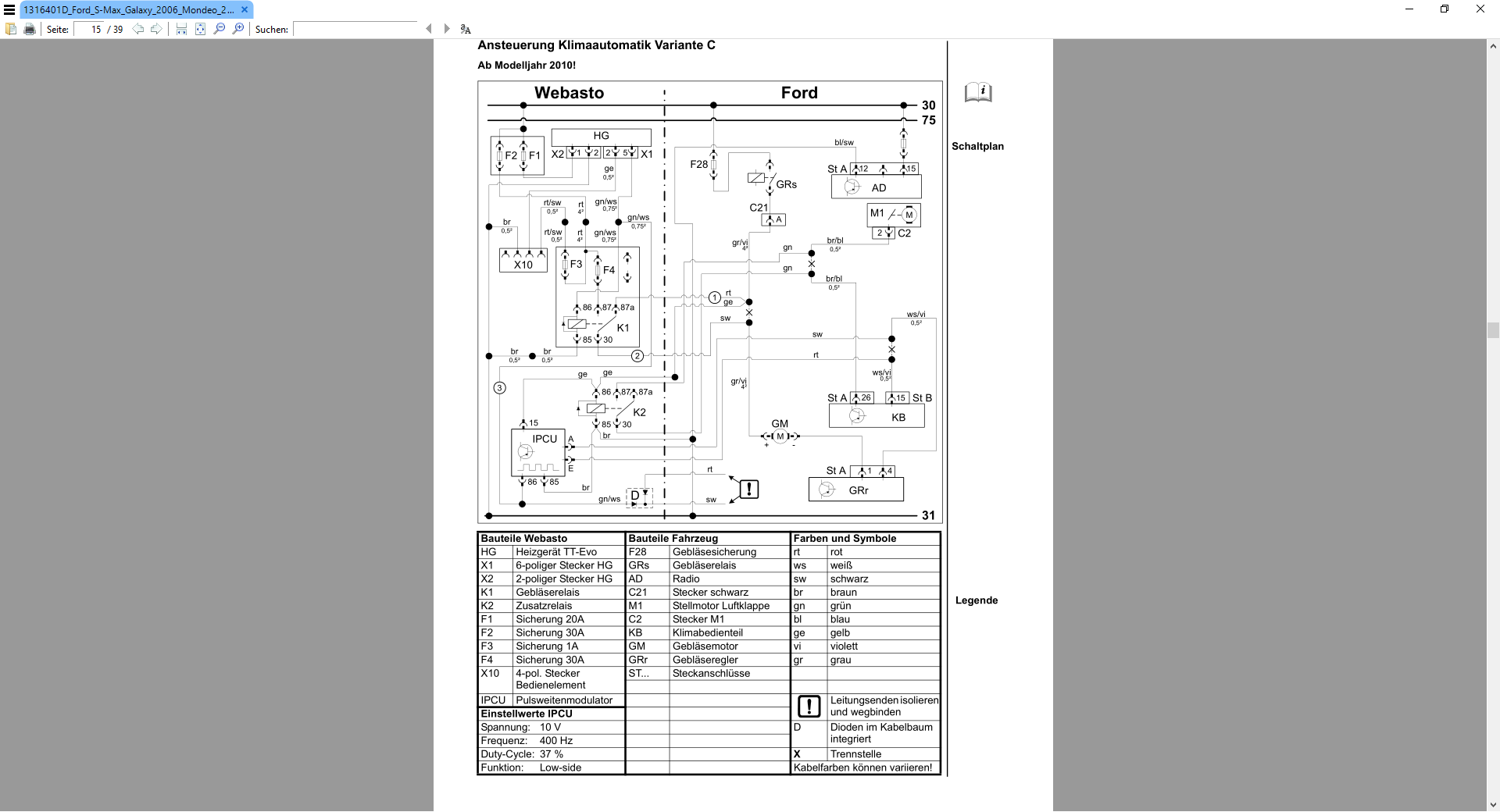

Anfangs dachte ich der Lüfter wäre zu schwach um den Wagen zu erwärmen und habe die Drehzahl erhöhen lassen (Duty Cycle von 37% auf 48%).
Als immernoch keine Wärme in den Innenraum kam war ich stutzig geworden und setze mich für ne halbe Stunde ins abgeschlossene Fahrzeug und startete die Standheizung.
Als ich dann merkte, dass das Gebläse für 1 Sekunde vollgas lief und danach garnichtmehr, war mir klar hier passt was nicht.
Das witzige war, dass die Lüftung gelaufen ist, sobald das Auto aufgewacht bzw. mittels Fernbedienung aufgeschlossen wurde
Demnach war ich der Meinung dass das Gebläse läuft siehe Post oben (Tut es aber NICHT wenn der Wagen parkt und die Standheizung das Gebläse zuschaltet).
Ich hatte am IPCU-Stecker (wie an allen anderen Bauteilen auch) die Polaritäten und Spannungen überprüft.
Als mir aufgefallen war, dass beim ANSTECKEN der IPCU die Polarität beim Einschalten der SH auf Positiv umschaltet anstatt negativ (Lüfter ist Masse-gesteuert) - dies nur wenn der Wagen eingeschlafen war.
Der Fehler ist gefunden.,
Der Umrüster war planlos, wollte irgendwelche Relaisschaltungen bauen...
Ursache war, dass die sog. IPCU auf die Falsche Lüftersteuerung programmiert war, sodass der falsche Strom durchgeschaltet wurde.
Hab in seiner Werkstatt selbst die ganze Verkabelung durchgemessen und gecheckt, als er die Dioden geholt hat... tztz..
Danke für eure Unterstützung!

Also die Standheizung ansich funktioniert einwandfrei. Es kommt auch Warme Luft aus den Ausströmern (die ich am Abend zuvor gewählt habe).
Allerdings kommt hier nur ein leichte warmes Lüftchen heraus.
Da die Gebläsedrehzahl von der Standheizung vom Webasto System gesteuert wird, kann ich daran erstmal nichts verändern - nur die Umprogrammierung des IPCU würde hier helfen. Natürlich müsste man hier einen guten MIttelweg finden, dass die Batterie nicht in die Knie geht, wenn es zu kalt ist.
Die Temperatur stelle ich natürlich auf High, das funktioniert auch.
Die Kühlwassertemperaturanzeige zeigt 80°C im Covers an (Conversmod) und die Heizung ist sofort sehr heiss wenn man den Motor startet.
Aber ich bin der Meinung dass die Gebläsedrehzahl nicht ausreicht.

Hallo an alle,
Hab bei meinem Mondeo 2.2er eine Thermo Top Evo 5 Nachrüsten lassen.
Die Heizung funktioniert einwandfrei.
Problem ist, dass das Gebläse nicht stark genug läuft.
Der Innenraum wird kaum warm, das Kühlwasser allerdings wird bis 80°C ohne Probleme.
Ich bin am überlegen ob ich meinen IPCU (PWM Modulator) von 37% Gebläsedrehzahl auf 45% korrigieren soll...
Gem. Einbauanleitung liegt das Diagnose-Anschluss-Kabel des IPCU welches direkt auf den Pin15 geht im Fußraum.
Also muss ich das Radio theoretisch nicht ausbauen dafür .. ?
