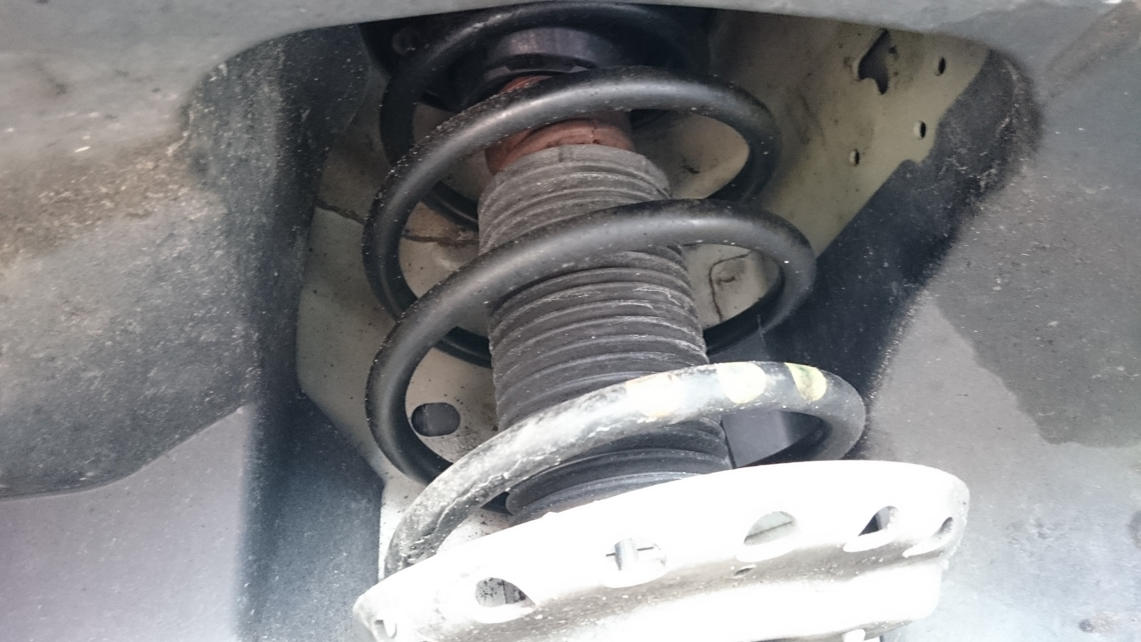

schon mal geschaut ob es optisch richtig zusammengesetzt ist?Der Thread ist hilfreich. Danke dafür.
Leider ist das Federbein im eingebauten Zustand. Ich werde das wohl nicht selbst ohne Hebebühne und größerer Demontage hinbekommen. Trotzdem versuche ich mein Glück und werfe die Tage mal einen Blick drunter.
Zumindest weiß ich jetzt wie es auszusehen hat. Ich werde wohl beim nächsten Termin neben dran stehen müssen. Freiwillig wird wohl keiner zugeben, dass bei der Montage was schief lief......... schon überhaupt nicht, wenn soviel Arbeit dran hängt (Achsschenkel mit ausbauen......).....

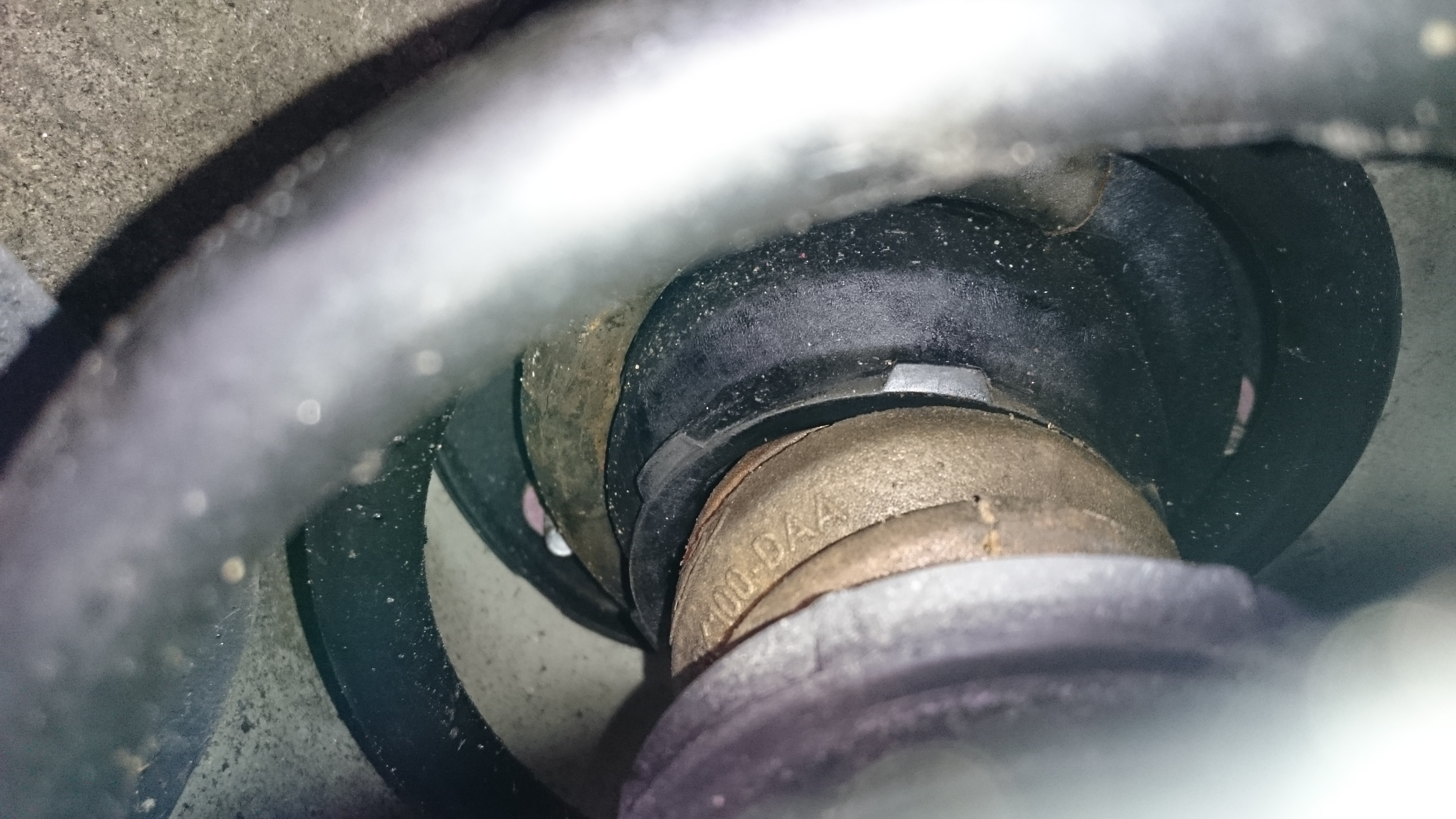

Hast du auf die Ausrichtung des Wälzlagers geachtet beim Zusammenbau??
1x Position Wälzlageroberteil zum Domteller , 1x die Flucht übers ganze Federbein und 1x die Ausrichtung im Wälzlager selber!

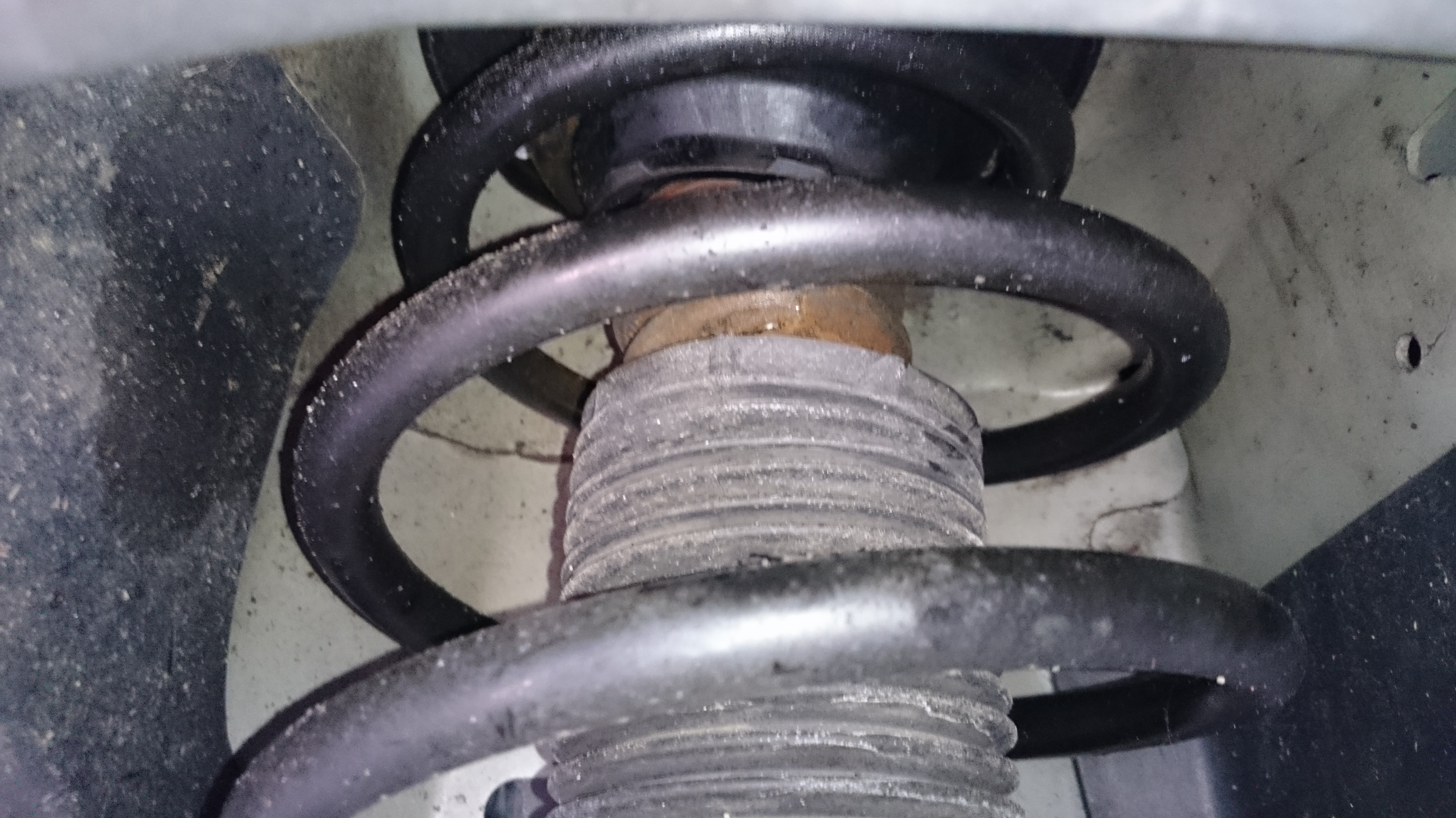

Ich habe aktuell ebenfalls Probleme mit dem Dom-Lager. Hier der bisherige Leidensweg:VA links Feder springt beim Einlenken --> damit bin ich zur Ford-Werkstatt. Nachdem mein Auto einen gesamten Samstagvormittag zur Diagnose war, teilte die Werkstatt meine Meinung eines defekten Domlagers und tauschten dieses an zwei weiteren vor Ort Terminen aus. Zwei Wochen später, knacken und knirschen von vorne links beim lenken.
Ein paar Wochen später, als es immer schlimmer wurde --> wieder zur Werkstatt, die sollen bitte wegen des knacken und knirschen schauen.....Lösung laut Ford Werkstatt --> WD40 auf den knirschenden Gummi des DOM-Lagers sprühen. hmm
Folge war: Die Feder rutschte stark bemerkbar bei jeder Lenkbewegung im Federbeinlager herum bis der Gummi wieder trocken war. Nun knackst und knirscht es noch schlimmer.Haltet ihr das für die Folge eines nicht fachgerechten Austausches des Federbeinlagers?
Warum man eigentlich kein WD40 auf Gummi sprühen sollte, habe ich der Werkstatt bereits erklärt (poröser Gummi ect.)!!!
Habt ihr noch andere mögliche Ursachen für das beschriebene Problem?Danke für eure Hilfe!
