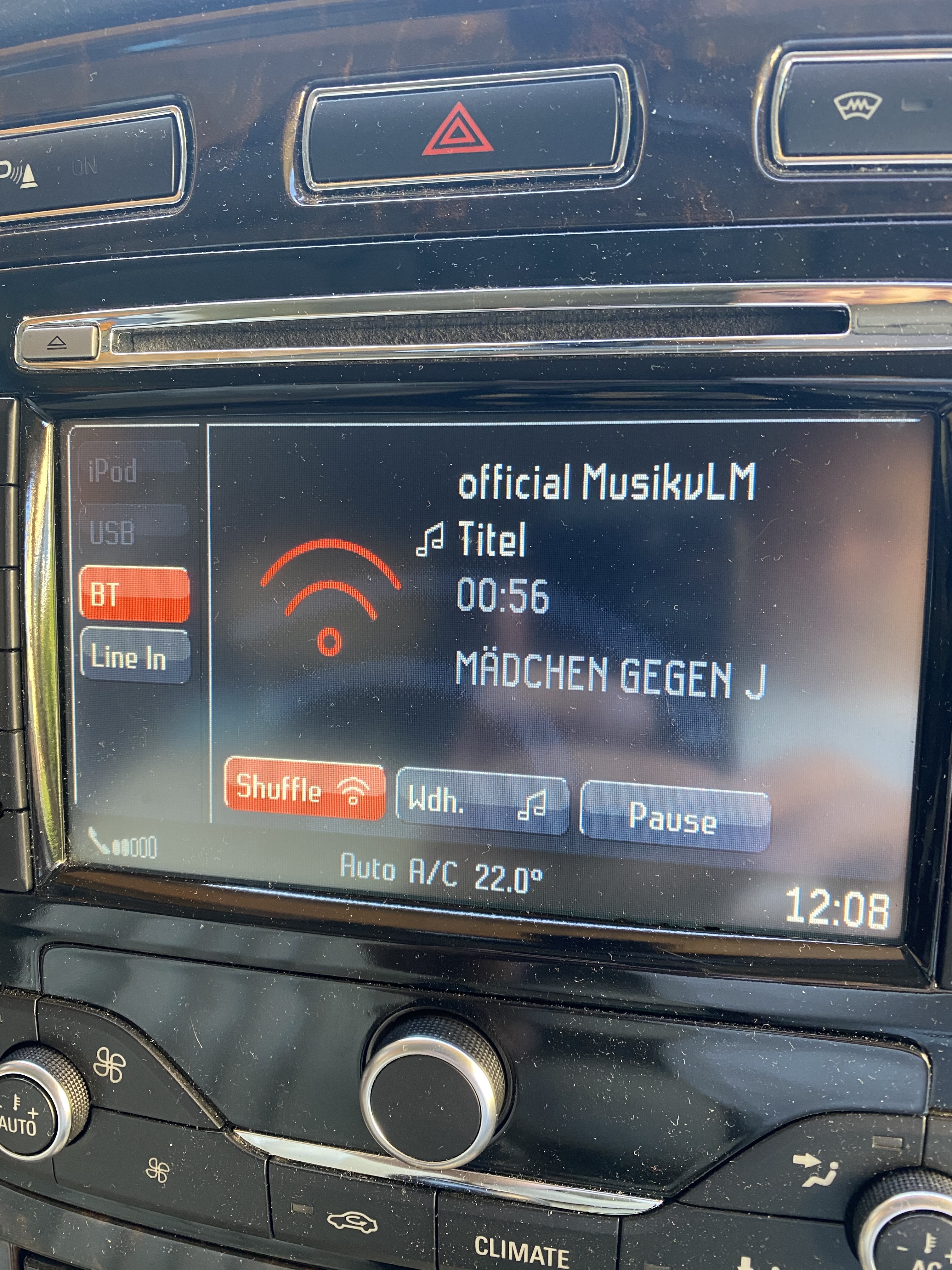

Ich glaube das geht hier gerade in die falsche Richtung! Beim MCA wird das Mic durchgeschleift. Und warum? Weil die Sprachsteuerung im Gerät ist. Danach geht das MIC zum Bluetoothmodul für die FSE. Sollte also das Telefonieren einwandfrei funktionieren und es geht tatsächlich nur um die Sprachsteuerung, dann liegt es am SD-Cardreader, der SD-Card oder dem MCA…

Was genau funktioniert nicht?
Sprachsteuerung?
Bluetooth Audio?
Bluetooth FSE?
Habe Anfang des Jahres auch umgerüstet, musste nur wie im Wiki beschrieben einen Pin am Radio ändern und den Codierstecker umpinnen /erweitern, schon ging alles. Bin aber auch von FX mit FSE über NX auf MCA2 gegangen.

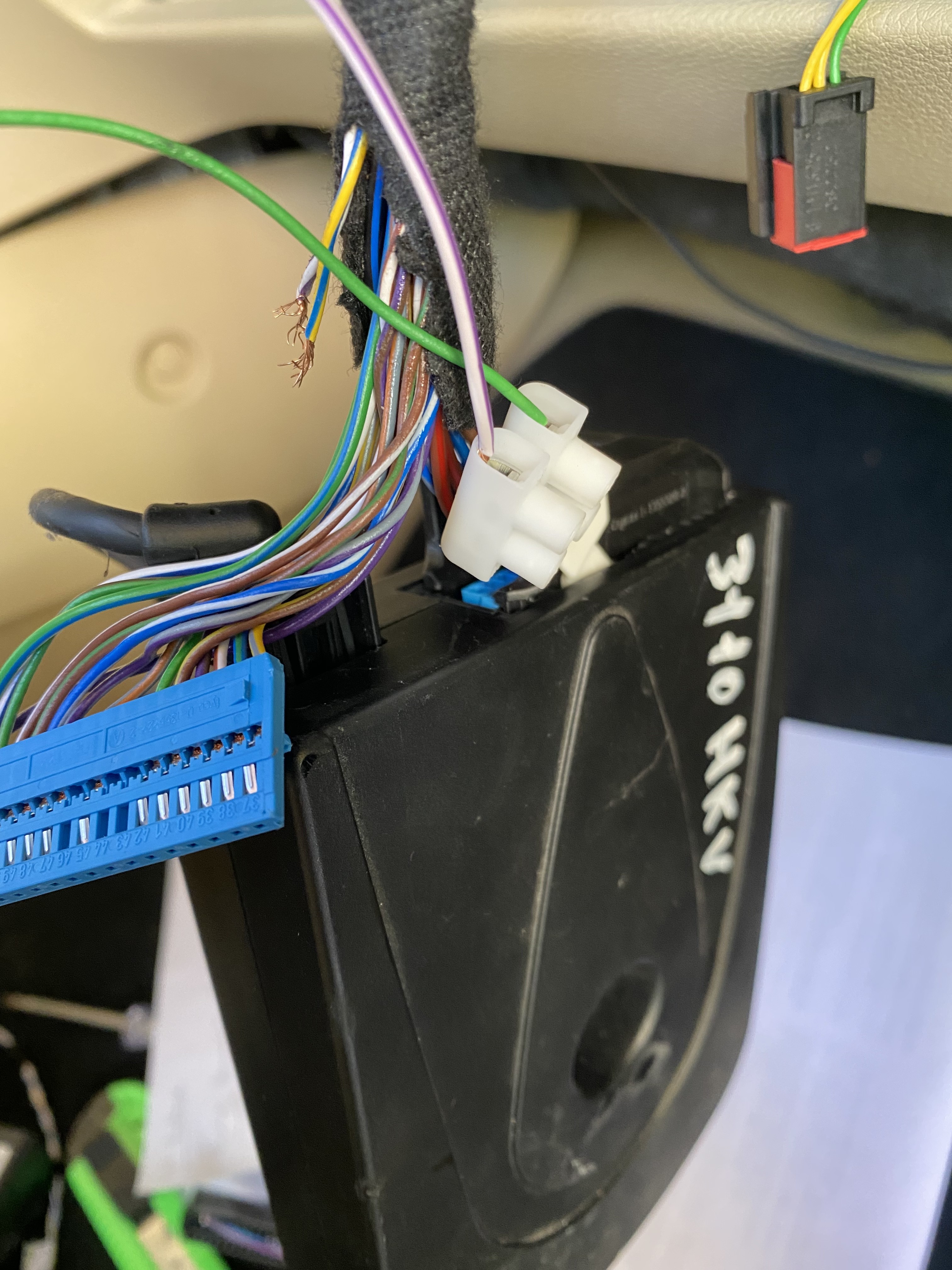

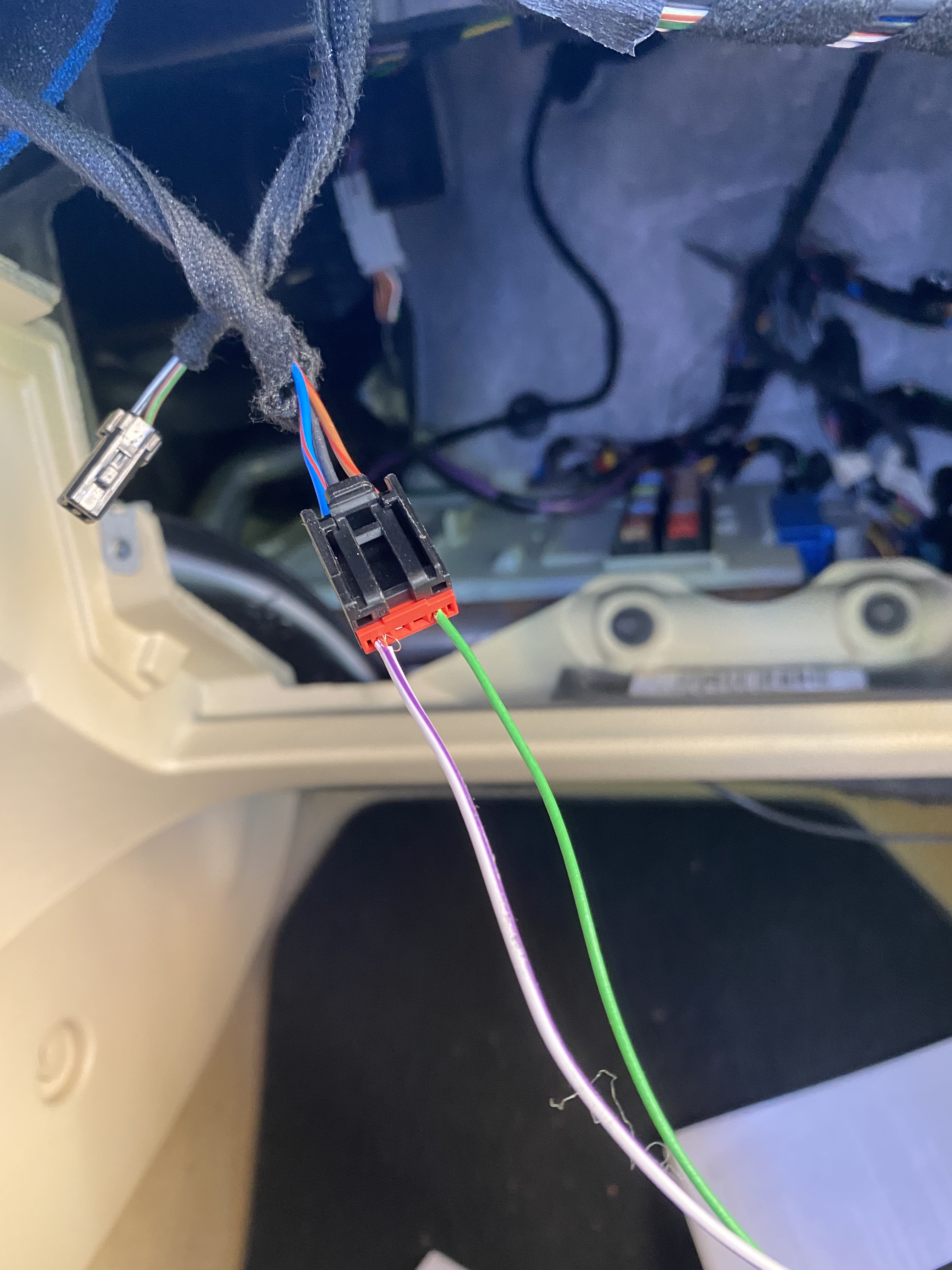

Fahrzeugseitig hast du links den grünen und grauen Stecker. Der Grüne beinhaltet an Pin 1+2 Can-Bus, 3 Bremslicht und 4 ist Masse. Das violette Kabel muss da weg, wurde jetzt ja nun schon oft gesagt.
Der graue Stecker hat die Spannungsversorgung mit dem blau/roten Kabel. Soweit, so gut.
Der Stecker, der von unten gesteckt wird geht zur Anhängerdose. Man sieht auch klar den separaten Kabelbaum, aus dem auch dieses komische violette Kabel kommt. Desweiteren hängt da noch nen 6,3mm Stecker rum, links hinter dem originalen Kabelstrang. Geht der auch in den Stecker? Welcher Pin?
Kiel eher 30cm nebeneinander...
