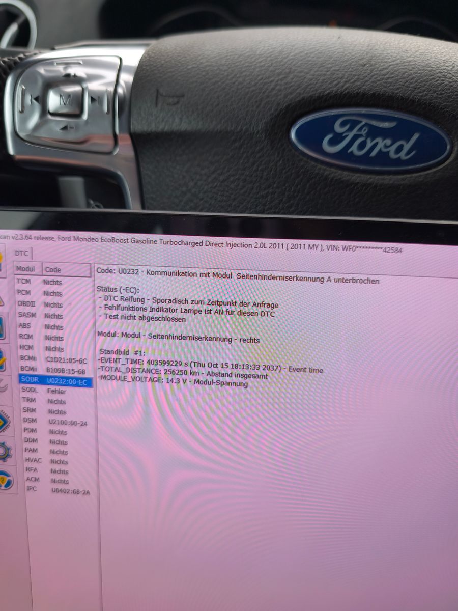

Hatte den Stecker im Motorraum ab. Alles trocken, dann im Innenraum die ganze Einheit demontiert. In der Küche alles zerlegt und gereinigt. Und alles Stecker mit Kontaktspray behandelt.
Es war überhaupt nichts zu sehen. Alles wir neu.
Gibt auch schon wieder Änderungen. Jetzt funktioniert das PDC praktisch wieder normal. Nur BLIS überhaupt nicht mehr.
Stimmt, 2 nur mit Motorlauf
Alles anzeigenTja, hm, habe mir den Stecker im Motorraum angeguckt. Alles trocken, keinerlei Korrosion.
Dann BCM ausgebaut, zerlegt, nichts zu sehen. Alles einwandfrei. Na ja, habe sie mit Pressluft aus der Dose gereinigt, und die Steckkontakte auf der Platine (also da wir die Stecker reinkommen) alle bissl mit Kontaktspray behandelt.
Alles wieder eingebaut. Jetzt heißt es abwarten ob es wiederkommt. Probefahrt war einwandfrei.
Grüße
PS.: Was denkt ihr denn wär jetzt der beste nächste Schritt?
Vielen Dank

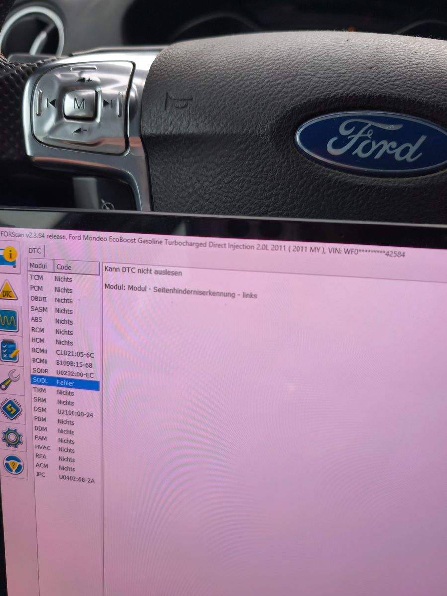

Heute morgen, wieder feucht kalt. Und Zack, PDC und BLIS gehen nicht.
Jetzt, bissl sonnig, PDC geht BLIS nicht.
Kriege die ganz normalen Anzeigen.
P R N D S 1 2
Grüße
Vielen Dank

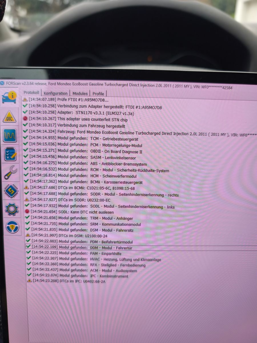

Das macht nix. Fehler auslesen kann man auch ohne Lizenz.
