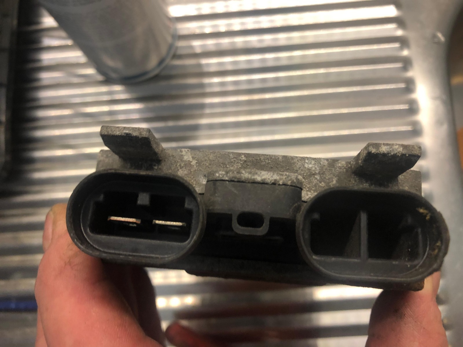

    Nun habe ich das 3. Modul, für 79 €, drin und es tut sich nichts. Was muss ich jetzt tun, um das Lila-Kabel zu messen bzw. zu ersetzen? Hat das schon mal jemand gemacht? Ich freue mich über jede Hilfe. Aber eigentlich ist die Reparatur schon früher beschrieben. Das werde ich heute machen. Falls die 21 W Lampe beim Messen korrekt aufleuchtet, muss ich das Kabel ja nicht reparieren. Dann würde ich das anschließend mitteilen.
    Das zweite Modul von ebay hat in der Buchse nicht gepasst, falsche Nasen drin.
    Habe jetzt das von matthes73 empfohlene gekauft und es war das letzte Teil bei ebay.
    Bei ebay wird zwar angezeigt, dass es bei meinem Fahrzeug nicht passt, aber die Teilenummer 940004106 ist die passende.
    Bei diesen Temperaturen kann ich ja weiter fahren, denn Klima wird da nicht gebraucht und der Motor kühlt im Fahrtwind.
    Die Leitungen wurden bei eingeschalteter Zündung und Klimaanlage gemessen.
    Das bei ebay neu gekaufte Modul mit 4 Pins funktioniert nicht, da nur ein Lüfter existiert.
    Ich habe ein neues mit 2 Pins bestellt und berichte spätestens übermorgen, ob es damit funktioniert.

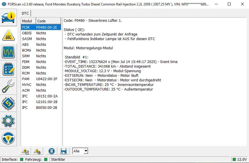

    Guten Tag. Ich sehe seit 3 Wochen diesen Fehler P0480, Störung im Schaltkreis des Kühlungslüfters 1, und der Lüfter läuft nicht. Direkt mit der Batterie verbunden, läuft er. An den Kontakten am oberen Stecker, also zum Lüfter-Steuergerät, kommen 12,3 V und 1–3 V. Ich vermute, das Steuergerät ist defekt. Das alte Steuergerät hat 2 Pins. Nun habe ich eins mit 4 Pin geliefert bekommen. Der Lüfter läuft immer noch nicht, auch wenn die Klimaanlage voll auf Kälte steht. Innen wird es zwar kühl während der Fahrt, aber ich wundere mich über den Propeller, der nicht dreht. Motor wird um die 93 °C. Im Stand schafft es die Klimaanlage nicht mehr, die gewünschte Kälte zu liefern.

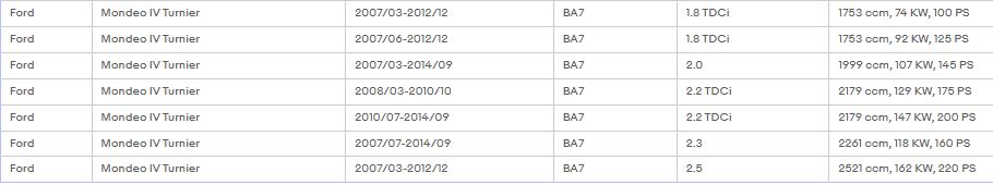

    Welche Felgen und dazugehörige Reifen darf ich am Ford Mondeo 2.2 TDCi Turnier Baujahr 2009 fahren?
    Im Fahrzeugschein steht ein Eintrag: 215/55 R16 93V
    Ein Händler hat mir das mal zugeschickt:
    Sommerreifen
    BA7 205/55 R16 (nur 1,6l Duratec) 6,5 J x 16 H2 ET 50 *
    BA7 215/55 R16 (außer 1,6l Duratec) 6,5 J x 16 H2 ET 50 *
    BA7 235/45 R17 (außer 1,6l Duratec) 7,5 J x 17 H2 ET 55 *
    BA7 235/40 R18 (außer 1,6l Duratec) 8 J x 18 H2 ET 55
    Winterreifen mit Schneeketten
    BA7 205/55 R16 M&S (nur 1,6l) 6,5 J x 16 ET 50 *
    BA7 215/55 R16 M&S (außer 1,6l) 6,5 J x 16 ET 50
    Warum darf ich nicht 235/50 R17 mit Sommerreifen, zum Beispiel diese hier 235/50 R17 96W, fahren?
