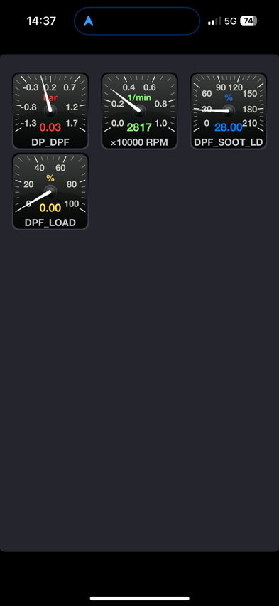

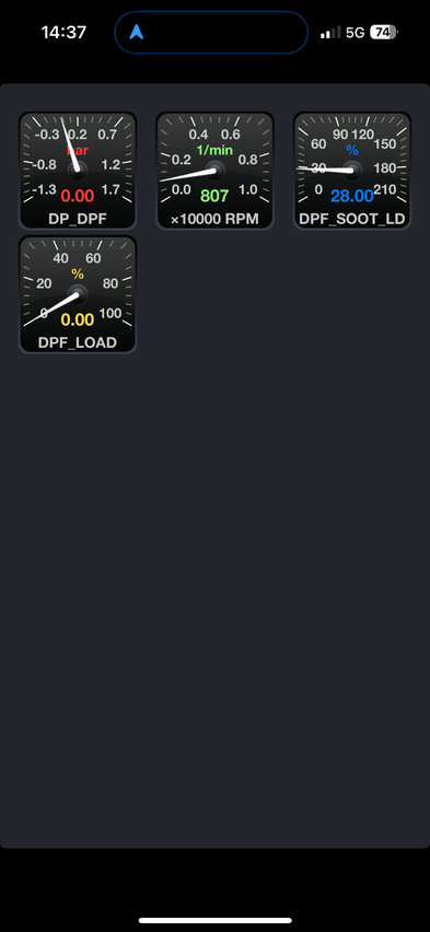

Hi Leute, Schläuche hab ich nun endlich auch getauscht. Leider ohne Ähnderung des Differenzdrucks im Idle. Hab mal zwei Screenshots angehängt. Wenn man im Stand aufs Gas latscht tut sich leicht was. Das wars dann aber auch. Versteh ich ehrlich gesagt nicht. Warum misst er im Stand keinen Druckunterschied?
Achso Werte hab ich mit der Forscan App zurückgesetzt. Seitdem ist die DPF Load auf 0🙈🙈

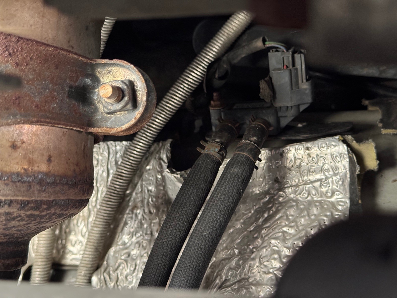

Welchen Motor hast du? Hab auch das Rad abgenommen und von dort kam man auch kaum hin. Hmm 🫤
Hab ich befürchtet. Da ist der Luftkanal im Weg.
Echt schade, weil man nicht mal nur die Schläuche machen kann. Man kommt von unten kaum dran. Vermutlich gehts mit einer Bühne besser. -
Hat jemand einen Tipp wie ich an den Sensor komme? Liege unterm Auto mit Auffahrrampen. Sehe ihn aber komme nicht hin
