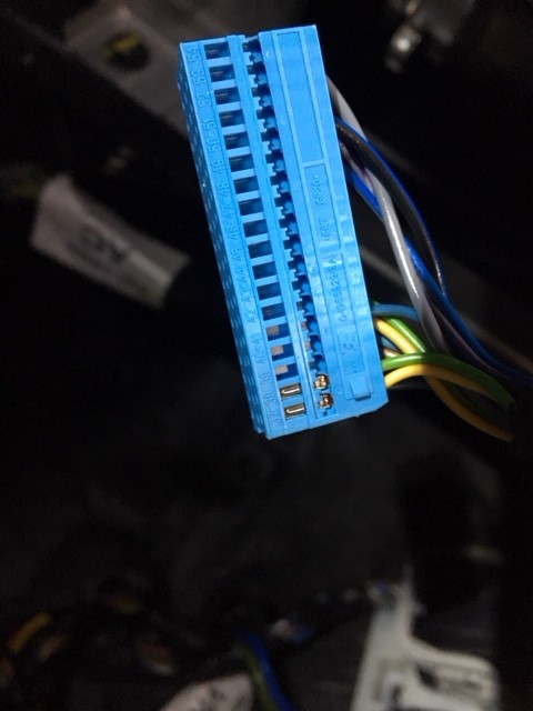

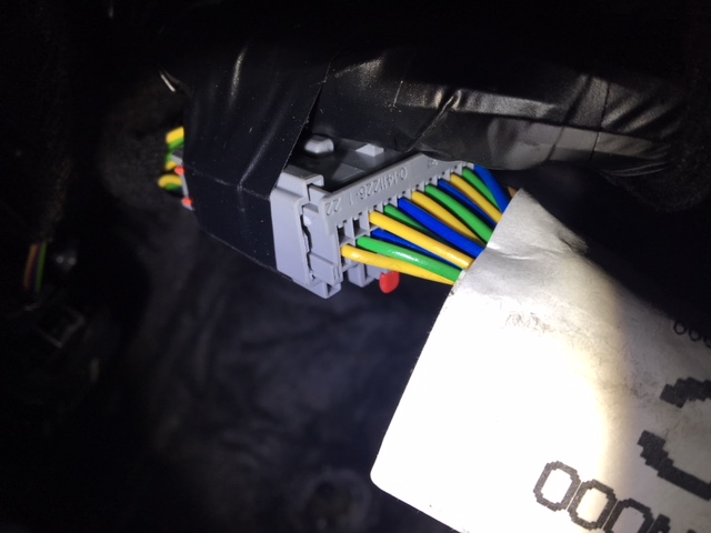

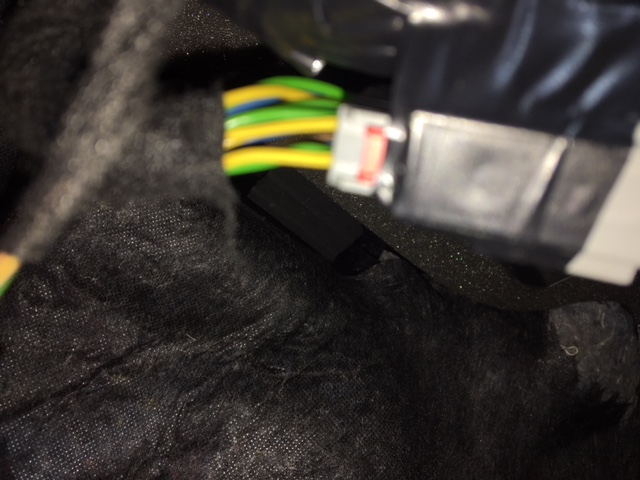

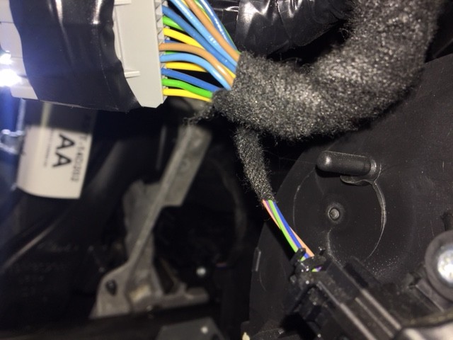

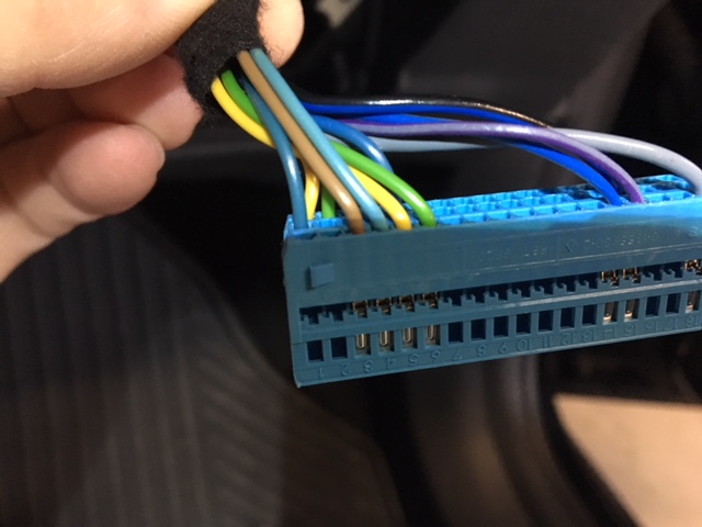

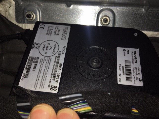

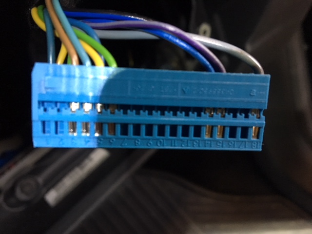

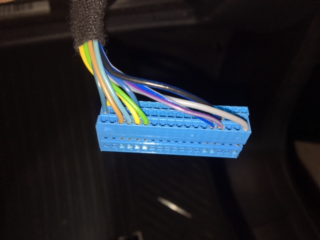

Guten Abend Zusammen,
Hier die Bilder von meinen Modul und Stecker dazu.
Wie schon beschrieben bis auf zwei Sachen würde alles funktionieren : IPOD kann ich nur am Display sehen aber nichts mehr hören
Sprachsteuerung hört mich nicht nur ich sie
Eventuell mit neuen Modul und Kabel Änderung bekomme ich alles wieder hin wie früher.
Gute Nacht
Gerald

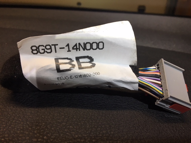

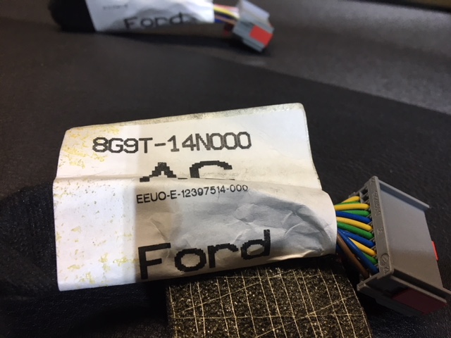

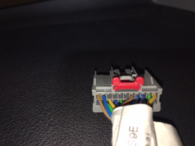

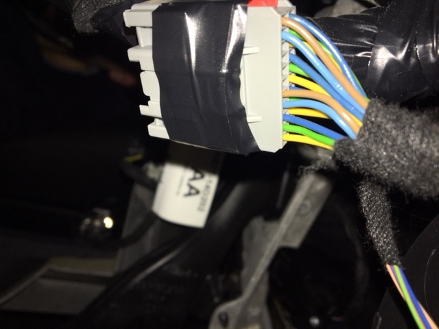

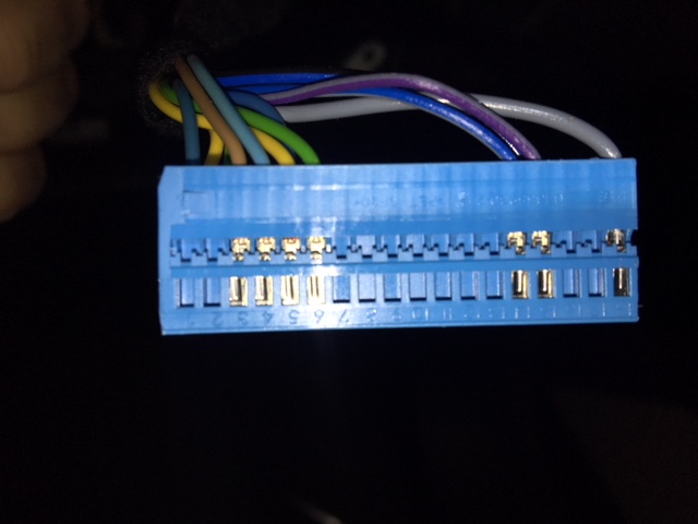

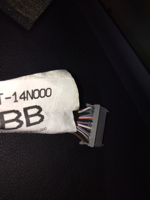

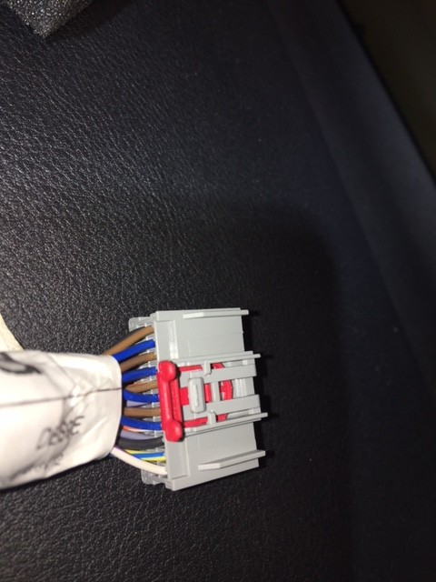

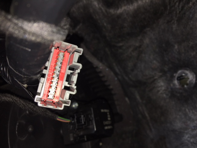

Hallo Zusammen,
Ich habe gerade meinen neuen Loop Stecker BB eingebaut, jetzt funktioniert aber das Telefon auch nicht mehr, es kann mich keiner mehr hören ![]()
Ich glaube umpinnen ist wirklich besser nur wie bitte von AC auf ...?
Hier Bilder zum vergleichen
Danke
Liebe Grüße aus Österreich

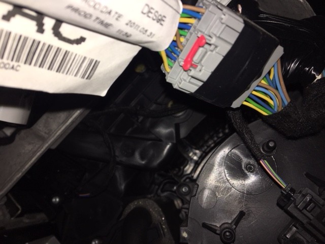

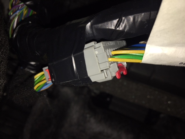

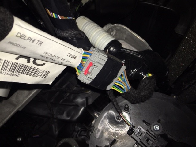

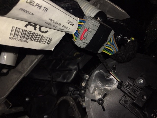

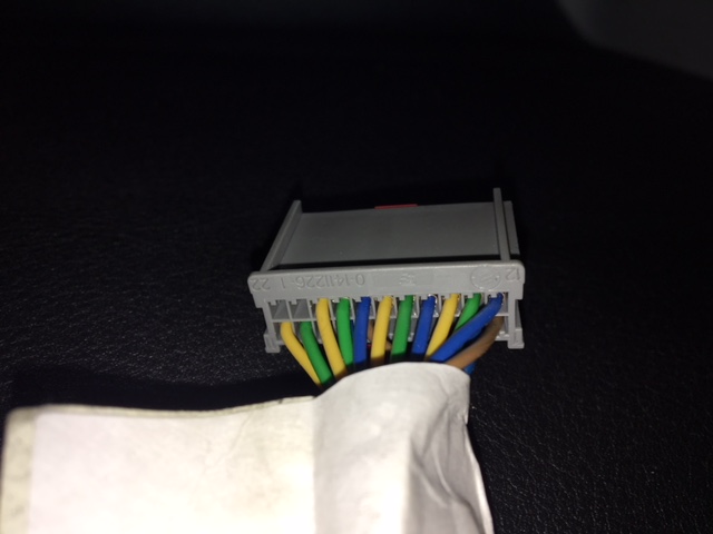

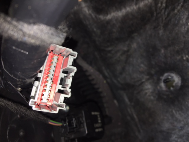

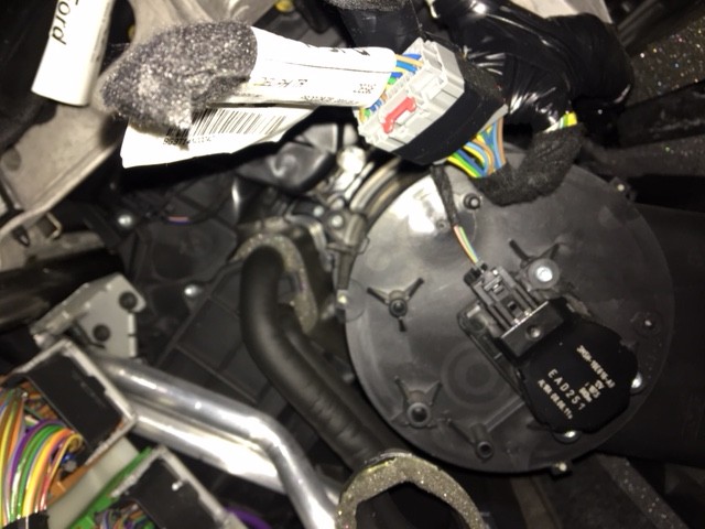

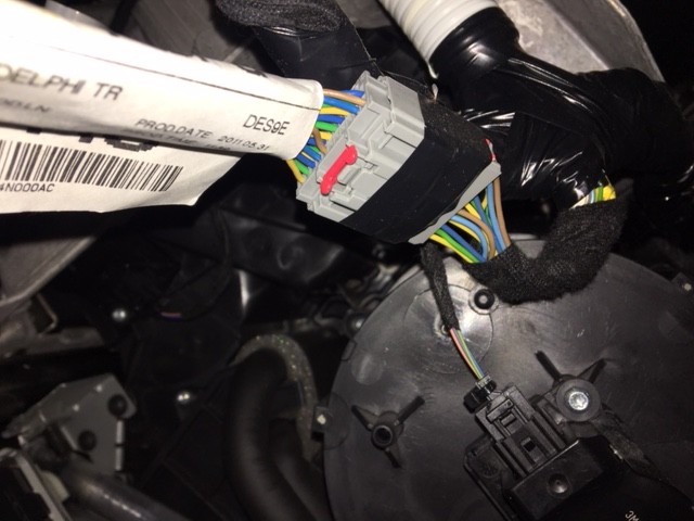

Guten Abend,
hier die Fotos vom Loop Stecker.
Danke,
Gute Nacht

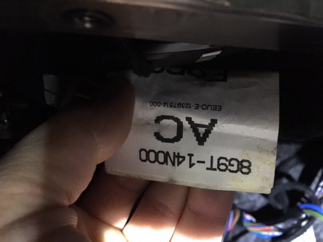

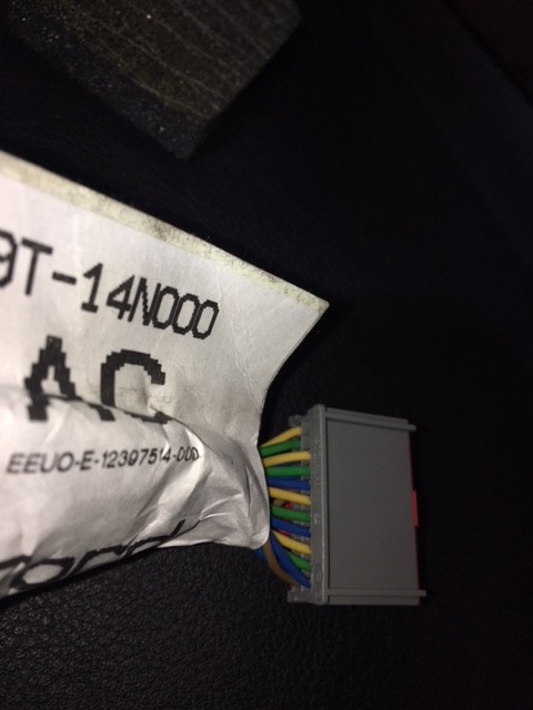

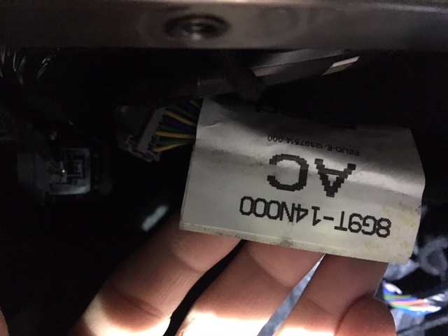

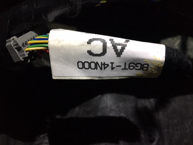

Guten Morgen zusammen,
Danke für Eure Hilfreichen Tipps, ich werde die Kabel messen!

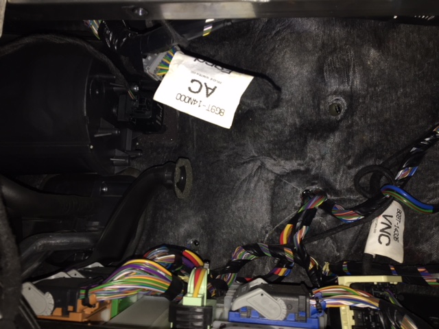

Wegen den Loop Stecker:
Ich habe gestern das Handschuhfach ausgebaut und nachgesehen welchen Stecker verbaut ist,
meiner ist 8G9T-14N000 AC, habe von Sony auf MCA umgerüstet, Bluetooth mit Voice Control USB war schon
von Werk eingebaut, wie schon geschrieben, seit den Umbau reagiert die Voice Control auf meine Stimme nicht mehr.
Brauche ich noch immer den BA(BB) Loop, weil ja doch kein AB montiert ist?
Schönen Tag noch
Gerald

Wegen der Sprachsteuerung brauche ich einen anderen Loop Stecker, ich hatte vorher einen Sony Radio mit Bluetooth
eingebaut.
Ich war heute bei Ford, dort finden sie aber nicht die Bestellnummer, laut MK4-Wiki Endnummer BB ?
