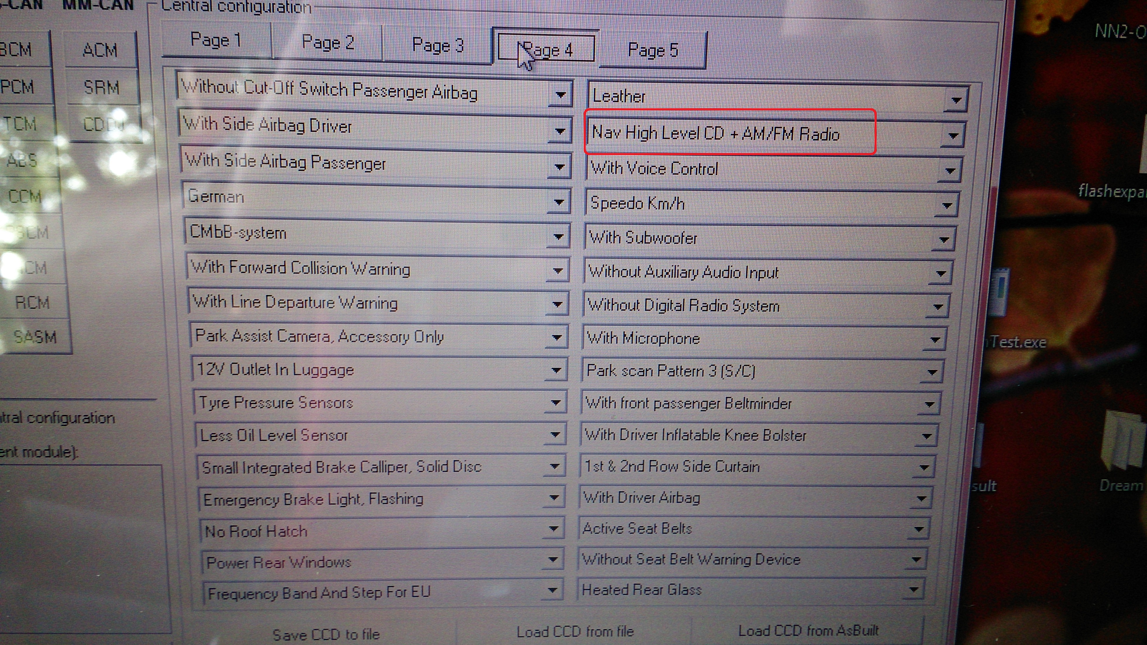

    Ich brauche eure Hilfe, ich habe mir für meinen Mondeo 2011 ein MCA Navi besorgt, Forscan inklusive Lizenz habe ich auch für zwei Monate.
    Nun komme ich mit den Forscan freischalten nicht weiter, ich finde den Radio High nicht.
    Vielleicht hat jemand von euch eine Schritt-für-Schritt Anleitung für mich, damit ich den Radio mit Forscan freischalten kann.
    Danke, LG Gerald
  • Delta, der Porschefahrer sagte doch FORScan und Du zeigst ihm ELMConfig. tz tz tz nono
    Mit Forscan geht das so komfortabel nicht. Daher schlage ich dir vor, besorge Dir ELMConfig (gibts auch hier in der Webdisk zum Download) und machs damit.
    Wie Delta schon schrieb, müssen der Parameter in der CCC
    https://mk4-wiki.denkdose.de/grundlagen/elmconfig/ccc/start
    geändert werden.
    Das allein wird womöglich nicht reichen, denn es kommt auch drauf an was Du vorher drin hattest.
    Eine Anleitung wie man von einem FX auf ein MCA wechselt findest Du im Wiki
    https://mk4-wiki.denkdose.de/anleitungen/ra…fx_to_mca/start
