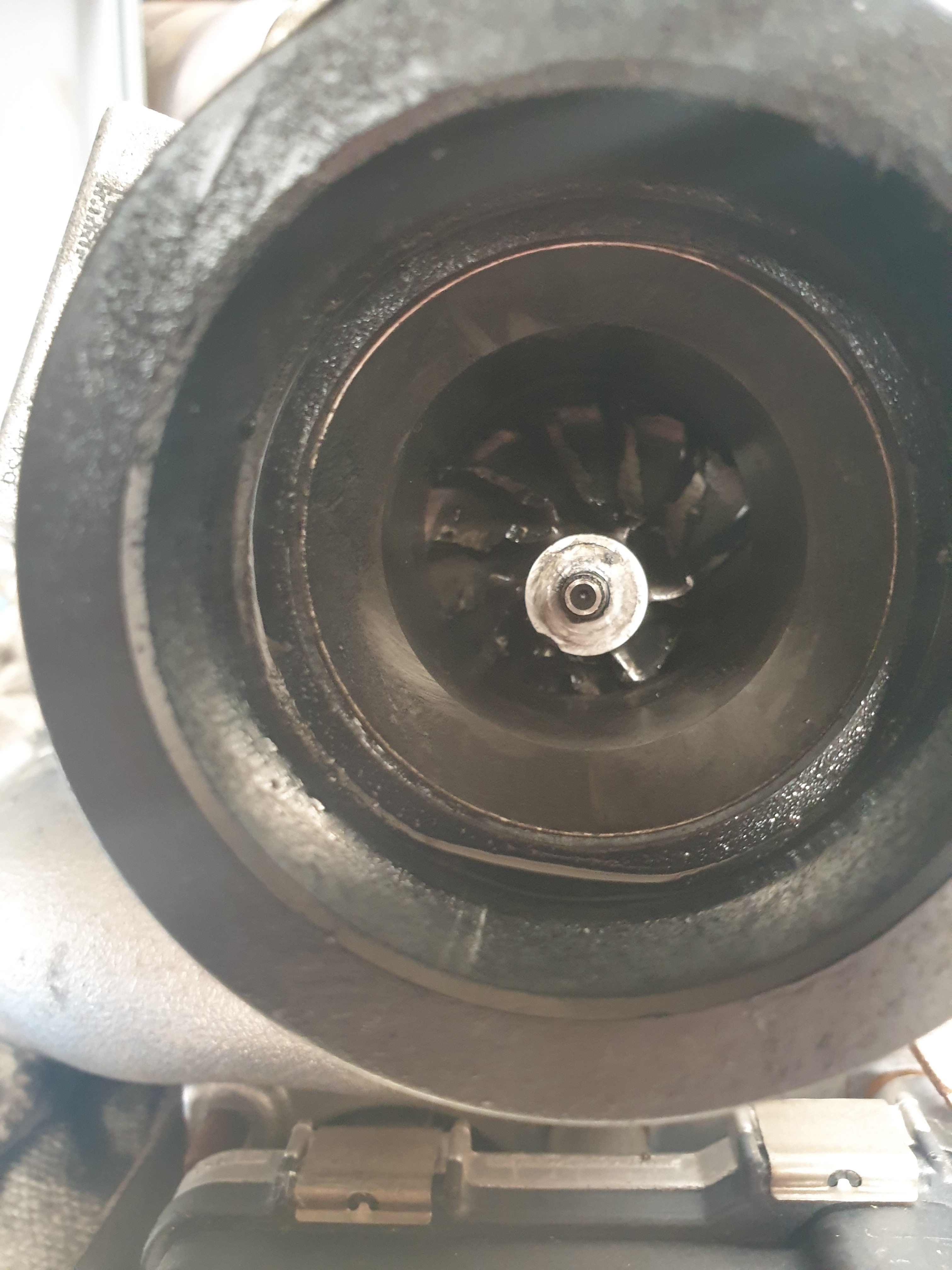

Neuer Turbo da,
Kat wird heute eingeschickt zum reinigen, da Öl drinnensteht.
DPF ist nicht betroffen.. immerhin etwas.
das mit dem Öl im DPF war ne Fehlinfo.
Zwischenstand:
Bilder vom Turbo mach ich heute noch.
Welle abgerissen
Jetzt kommt natürlich noch der Öl getränkte DPF dazu.
Der Spaß wird mich auch nochmal gute 400 bis 500 euro kosten.

Die ford Werkstatt wollte trotz llk nur reinigen das gleiche.
Turbolader tauschen, llk tauschen.
Ladedruckleitungen werden nur gereinigt.
Der ist eh schon ziemlich fertig von den steinschlägen und da stehts öl drinnen+ Späne.
Ölwechsel +Kühlflüssigkeit.
Bin wie gesagt leider außer Gefecht, sonst würd ichs selbst machen.
Bin aber auf das Auto angewiesen und muss schauen, dass es wieder da ist.
Freitag Abend ist er fertig.
Habs soeben in Auftrag gegeben, Auto ist Freitag Abend dann schon fertig.
Hab mir leider meinen Arm gestern noch verrissen und bin somit unbrauchbar.
