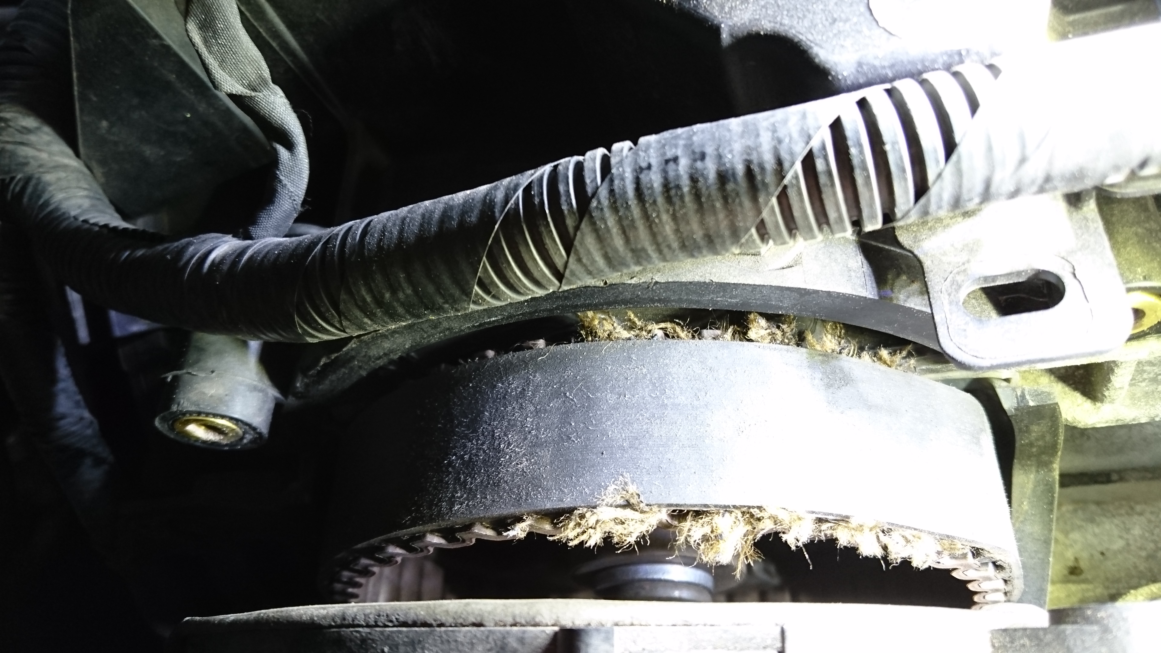

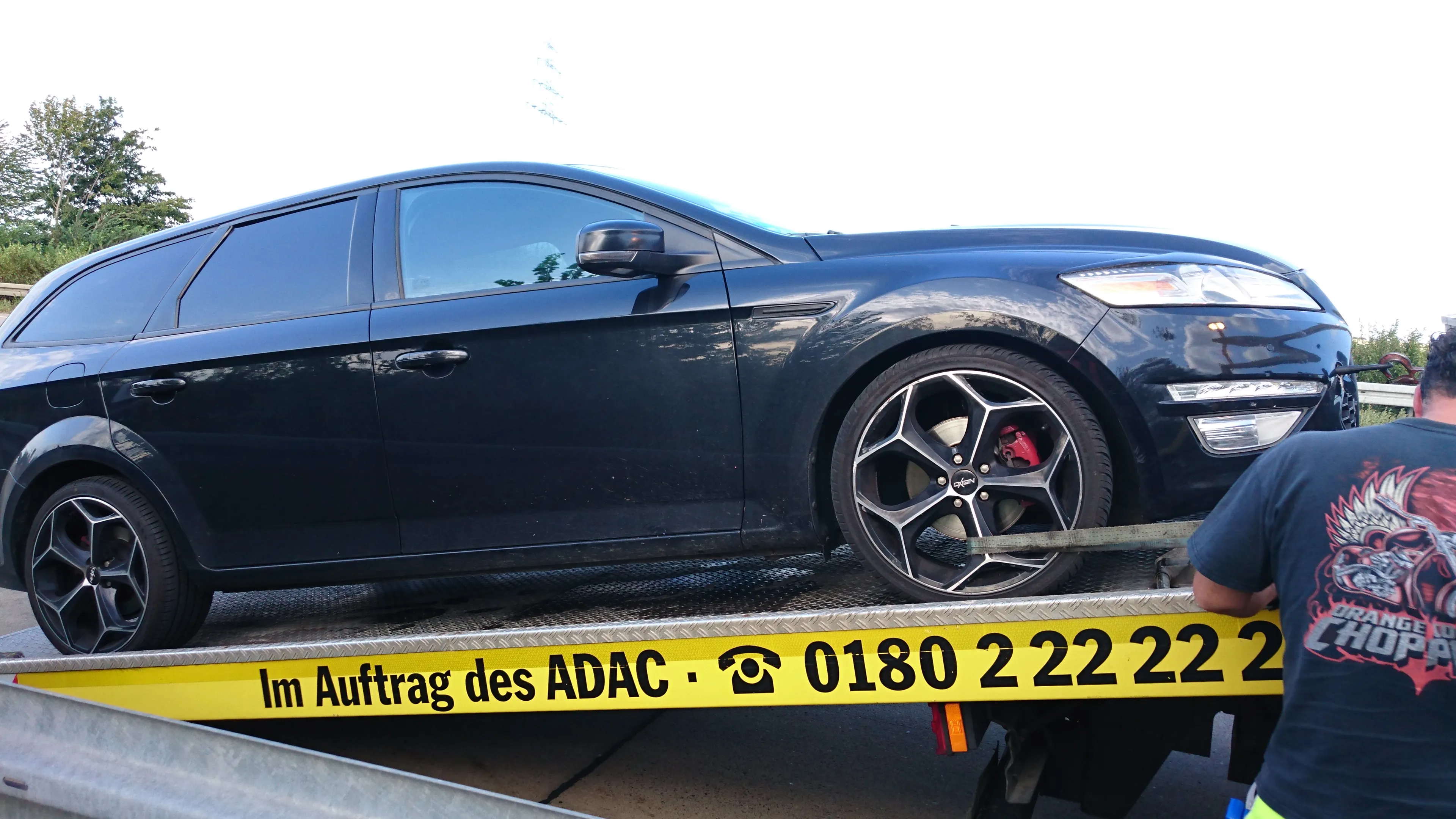

nu isser wohl hin
Ich bin auf der Autobahn liegengeblieben, Tempo war 120 km/h, Feierabendverkehr...
Der Drehzahlmesser ging während der Fahrt aus, MKL war am leuchten "Nanu, wasn jetzt?", dachte ich mir, fährste mal den nächsten Rastplatz an und guckste mal.
So weit kam ich nicht mehr, der Motor ging aus und ich rollte auf dem Standstreifen aus. Neustart versucht, Batterie alle, Motor drehte nicht mehr durch. Mein Verdacht viel gleich auf den Keilrippenriemen und schaute nach... Er ist noch da und alle fest, dann ist es wohl die Batterie, sagte sie letzte Woche bereits "Batteriespannung gering".
Ich hab' 6 x die 2 gewählt, der Pannendienst war 20 Minuten später da und schleppte mich zum Stützpunkt, da auch bei ihm die Batterie der Verursacher war.
Neue Batterie eingebaut, Startknopf betätigt, Motor dreht ordentlich durch, startet nicht... nochmal, geht nicht, noch mal, nix, Startpilot, "Der saugt gar nicht an", so der Mechaniker und Fahrzeug ausgelesen. Fehler war "Fehler Nockenwellensensor sporadisch". Sensor ausgebaut, Abdeckung Zahnriemen gelöst, Motor gestartet "STOP" rief er "Stop, ich hab's!".
Der Zahnriemen sitzt fest also stramm wie er soll und sieht bis auf 10 cm gut aus (hat jetzt ca. 80.000 km gelaufen, zwei Jahre alt). Ein oder zwei Zähne stehen Zahn auf Zahn und der Riemen ist in dem Bereich ausgefranzt (Bild).
Ich hoffe jetzt, dass er nur auf den Zahn gesprungen ist und sich nicht gleich um 2 - 3 Zähne verschoben hat und ich um einen kapitalen Motorschaden herum komme.
Der Dicke steht noch beim Pannendienst, kommt im laufe der Woche mit dem Sammeltransport zu mir nach Hause. Dort werde ich mal sehen wie weit der Riemen gesprungen ist und ob der die Ventile heile gelassen hat, das sich "nur" die Steuerzeiten verstellt haben....

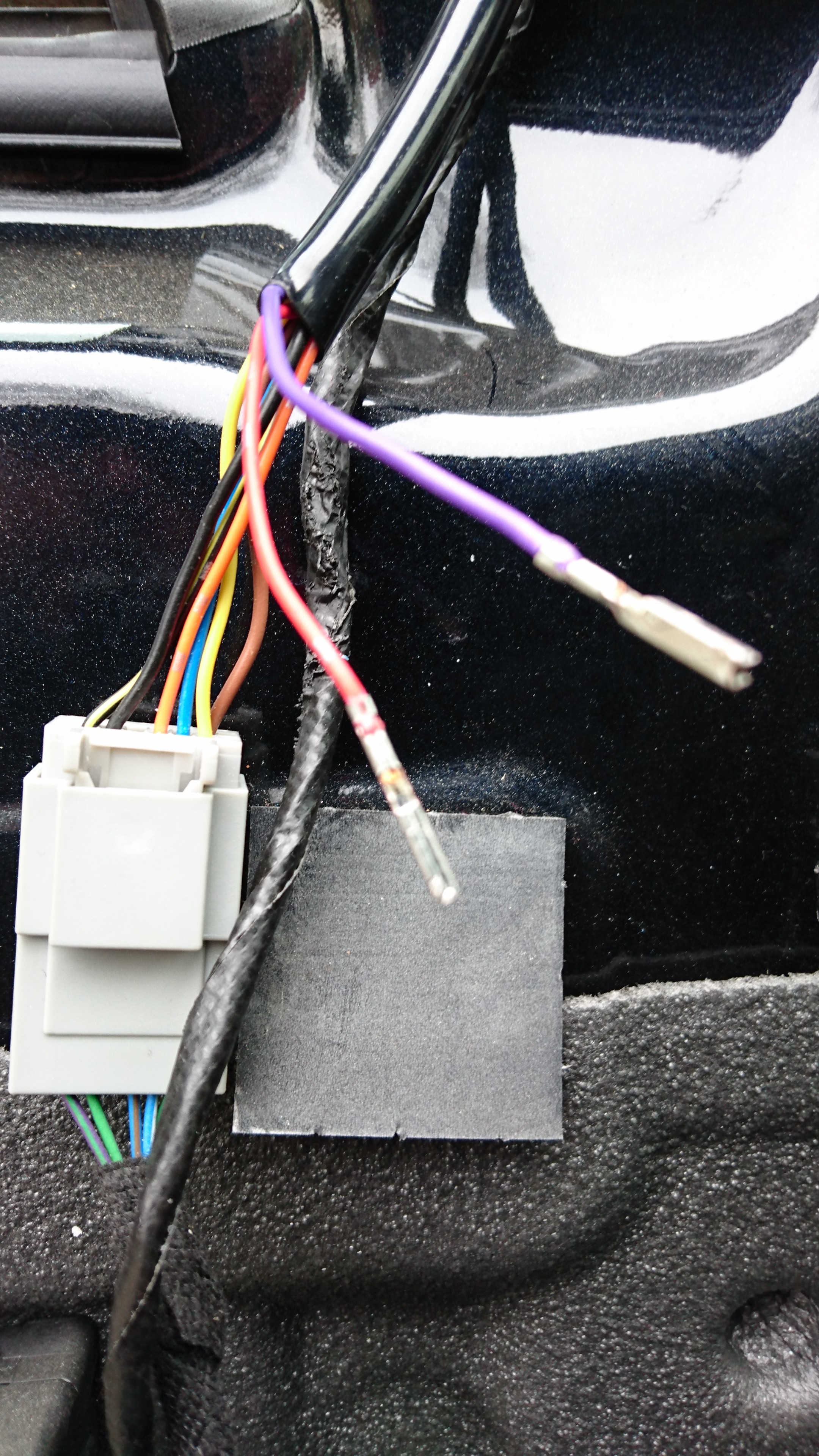

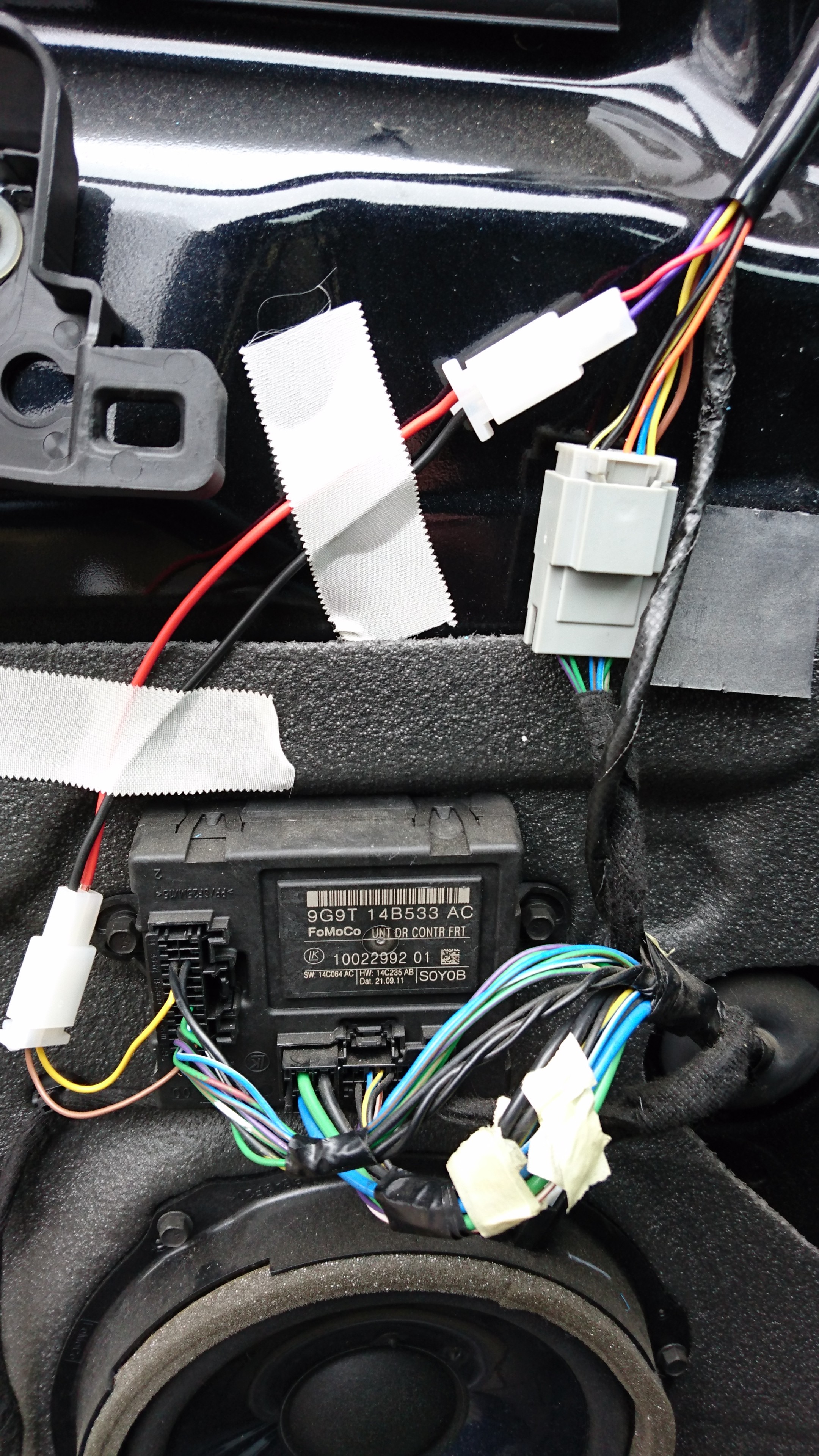

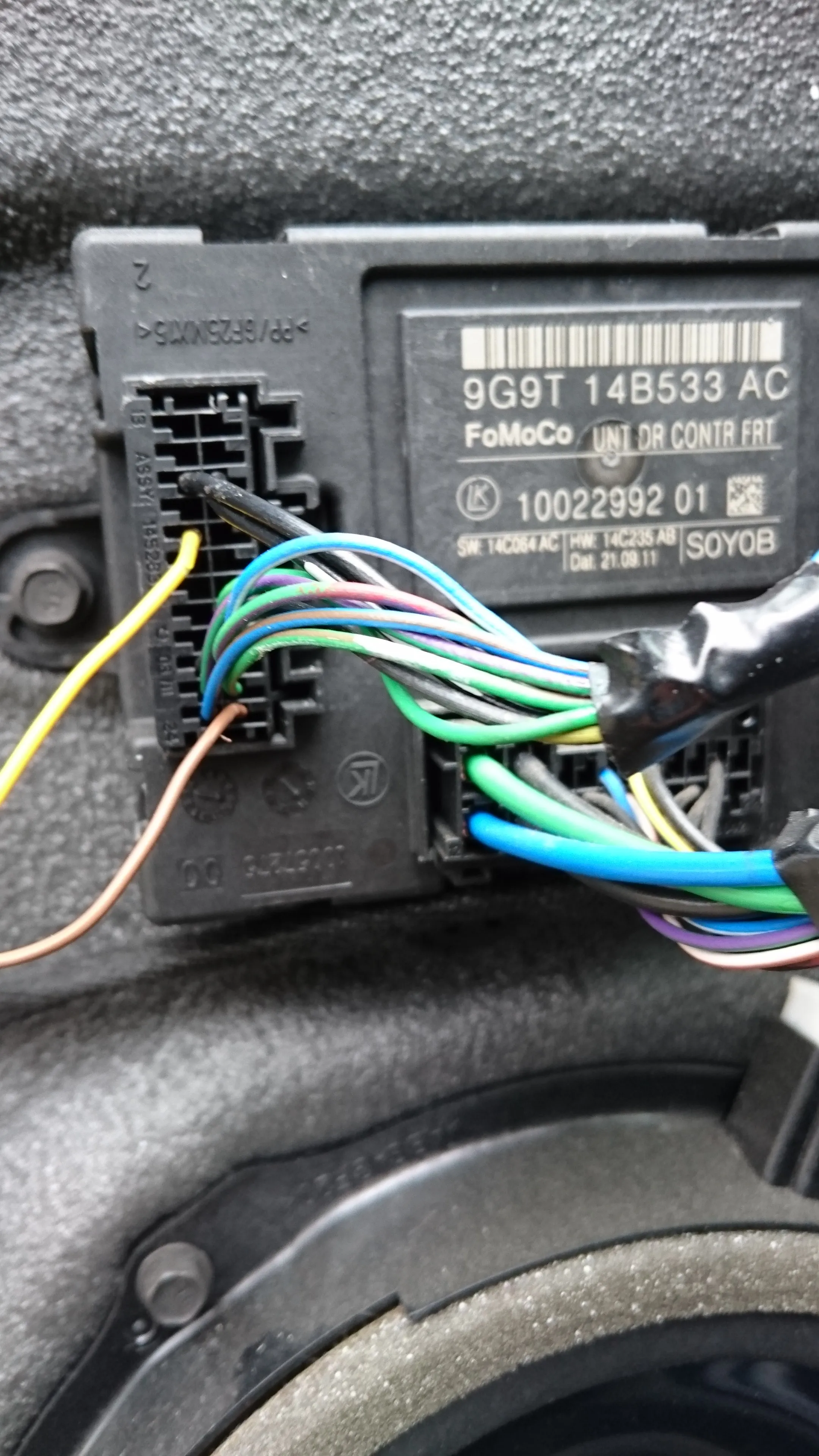

Hallo, ich bin es mal wieder!
ich hab' mich aufgrund des heutigen schönen Wetters an den Spiegelumbau gewagt und … es hat, dank der Anleitung im Wiki und diesem Thread geklappt
Ich habe die TYC Spiegel aus der eBucht gekauft, eine (unnötige) Platine habe ich nicht gefunden. Vielleicht gibt es diese ja nicht mehr, da man hier im Forum festgestellt hat, das diese unnötig ist und entfernt werden muss. Ich habe den Spiegel zerlegt und nichts gesehen was wie eine Platine aussieht.
Nun denn, alten Spiegel ab, neuen angebaut, Stecker umgebaut, aus- und eingepinnt und mit elmconfig dem Dicken gesagt: "Du hast nun anklappbare Spiegel und Umfeldbeleuchtung".
Da mein Kabelbaum die zwei notwendigen Kabel nicht hat, habe ich das rote und das violette Kabel aus dem Stecker vom neuen Spiegel gefriemelt und abgeknippst. Die beiden abgeknippsten Enden mit dem "Schuh" in den Stecker am Türmodul gesteckt und mit einem KFZ-Stecker aus dem Zubehör verbunden (siehe Bilder).
Vielen Dank an alle die sich an diesem Thread beteiligt haben und meinen größten Respekt an Go4it für die Anleitung im Wiki, auch wenn ich die Steckerbelegung nicht wirklich umsetzen konnte. Als ich jedoch vor der nackten Tür hockte, die Verkabelung sah, da hab' ich gewusst was und wo noch hinzugefügt werden muss.
Vielleicht helfen meine Bilder den einen oder anderen beim Umbau weiter!Viele Grüße
