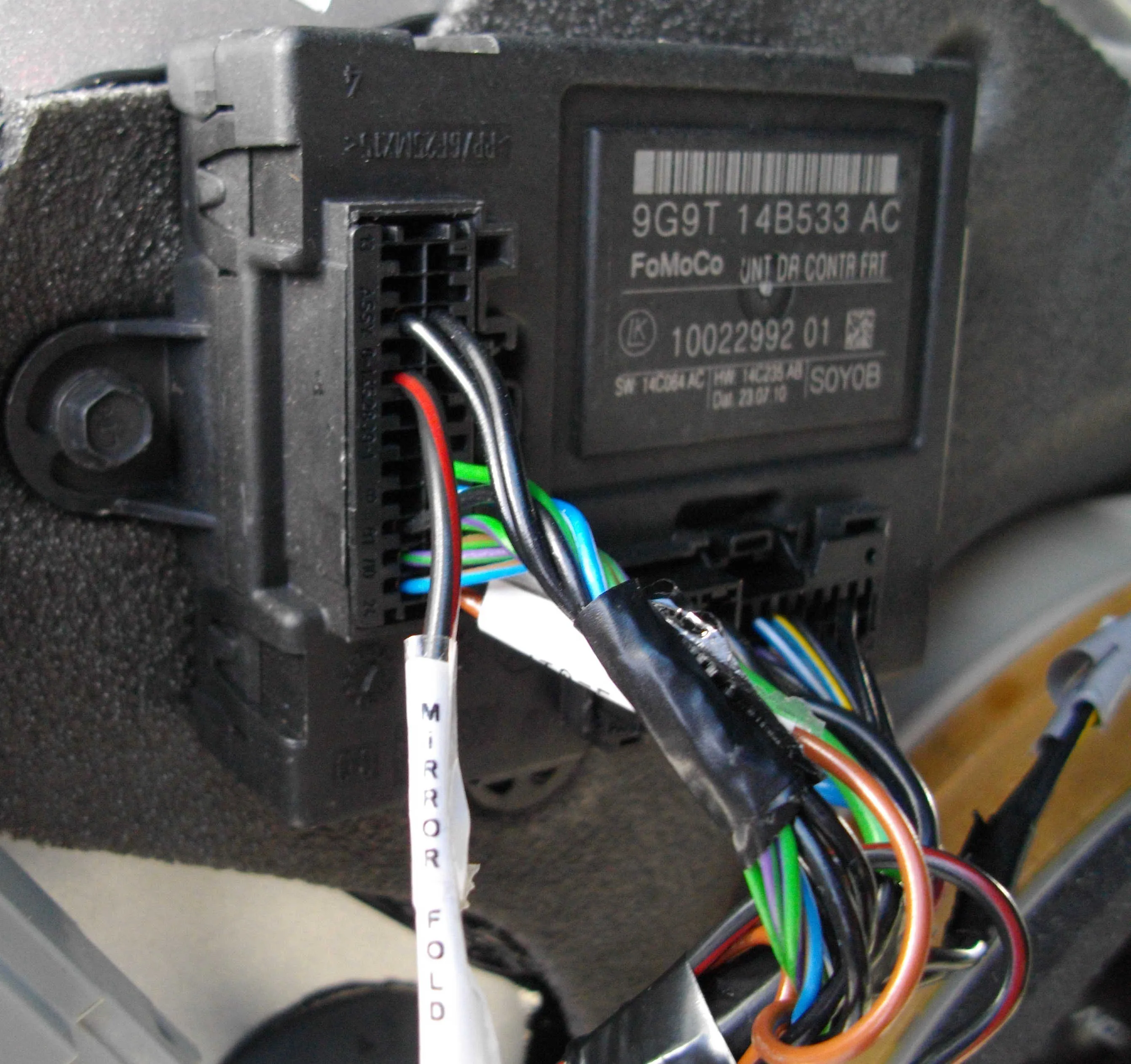

Hallo zusammen,
ich trau mich gar nicht zu fragen aber ich muss, da ich es nicht schnalle... ich hab' mir schon die Augen ausgeguckt aber ich weiß nicht welche Kabel ich vom Modul zum Stecker vom Spiegel zusätzlich legen muss
. Ich weiß, dass es Mirror Fold In und Puddle Light sind und ich weiß auch welche Pins es am Stecker vom Spiegel sind doch am welchen Pin vom Modul müssen diese angeschlossen werden? Manchmal sieht man ja den Wald vor lauter … ihr wisst schon
Danke
