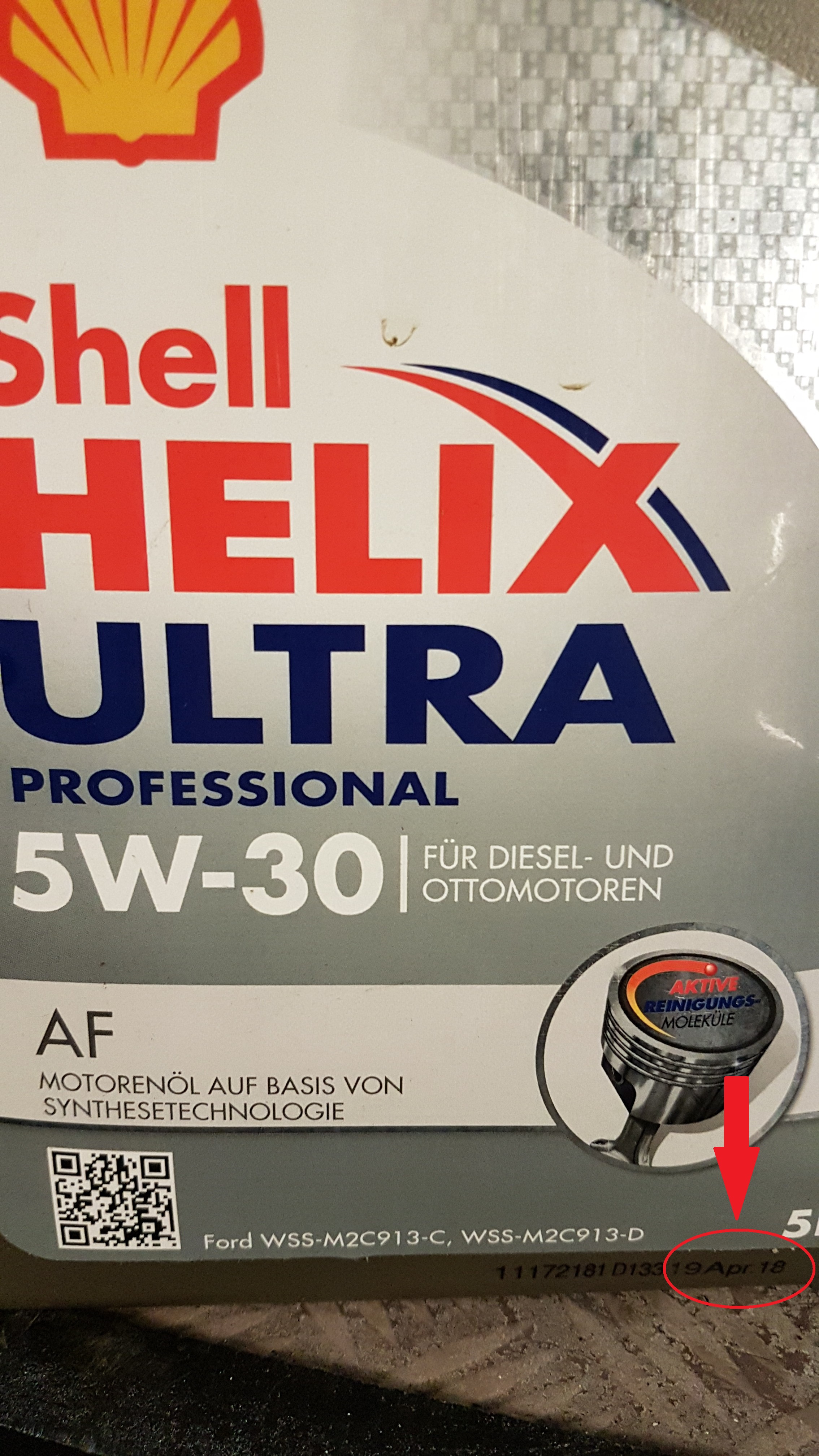

Falls das abgebildete Öl aus deinem Lagerbestand stammt kann das aber nicht von 2017 sein. Normalerweise geben die Angaben auf der Ölflasche unten das Abfülldatum an, hier z.B. 19. April 2018, demnach wäre das theoretisch bis mindestens 2022 verwendbar.
Zitat von Shell:
Wie ist die Lagerungsdauer / Lagerzeit der Shell Schmierstoff-Produkte?
Shell Schmierstoffe sind in originalverschlossenen Gebinden bei sachgemäßer Lagerung (trockener, sauberer Lagerraum; Temperatur zwischen 0 und 40°C; Luftfeuchtigkeit nicht über 65 % (relativ); kein Zutritt von fremden Stoffen möglich) mindestens 4 Jahre lagerfähig. Nach Ablauf dieser Frist sollten sie vor einem evtl. noch vorgesehen Einsatz zumindest optisch auf ihren einwandfreien Zustand überprüft werden.
