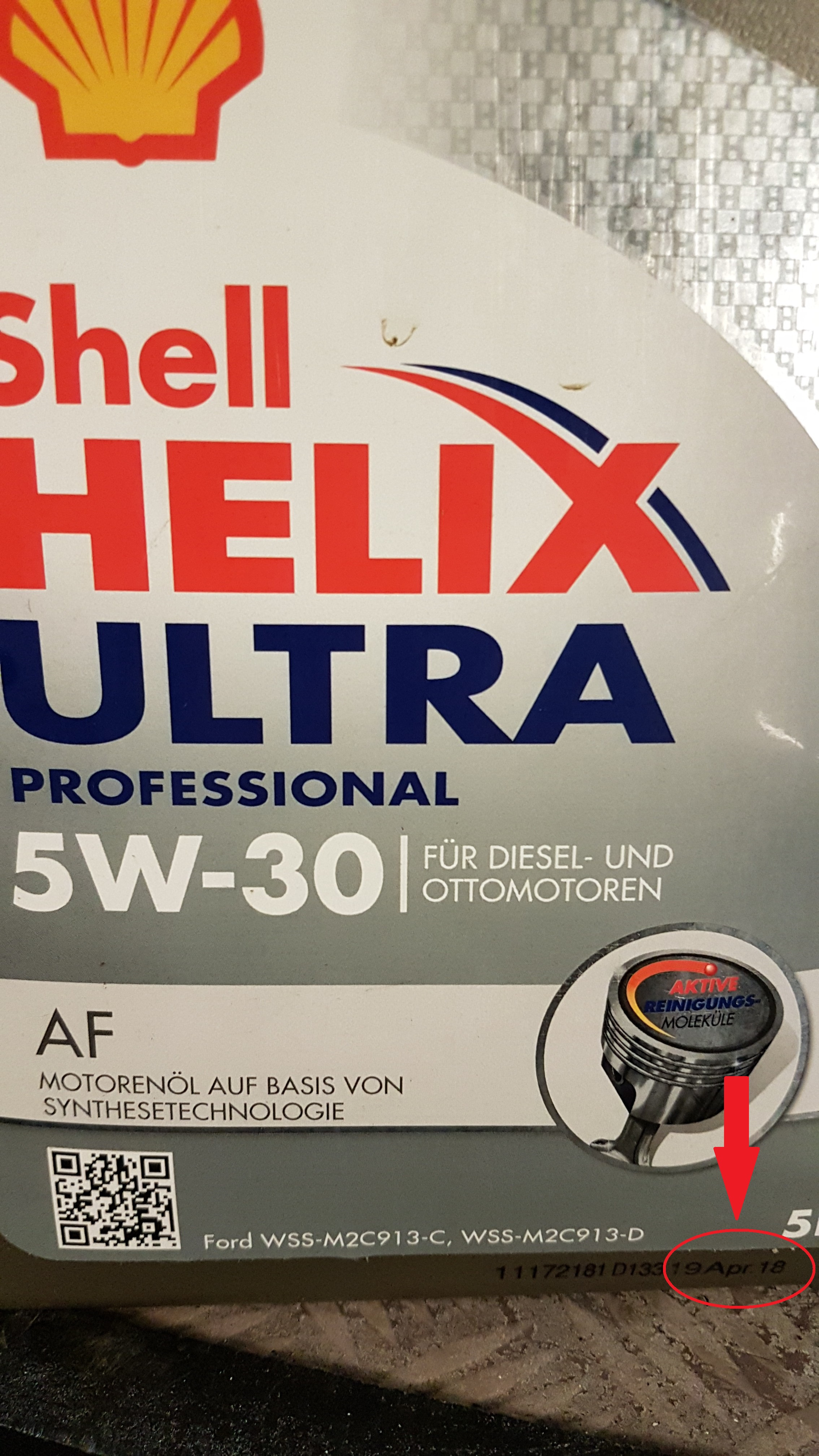

  • Wo steht das auf der Flasche?
  • Meine Augen sind so schlecht :dash:
  • Jo, meine sind auch nicht mehr die jüngsten, hab ich den Schriftzug auch nicht entdeckt. Dafür aber auf der 1l-Flasche, dort stand Sep. 2017. Beide Behälter kamen bei einer 6l-Bestellung.
    Aber gut, dass du den Aufdruck gesehen hast. Dann fehtl ja nur noch der Ölfilter usw, und dann kann der Jahresservice ja über die Bühne gehen. DANKE!:doublethumbsup:

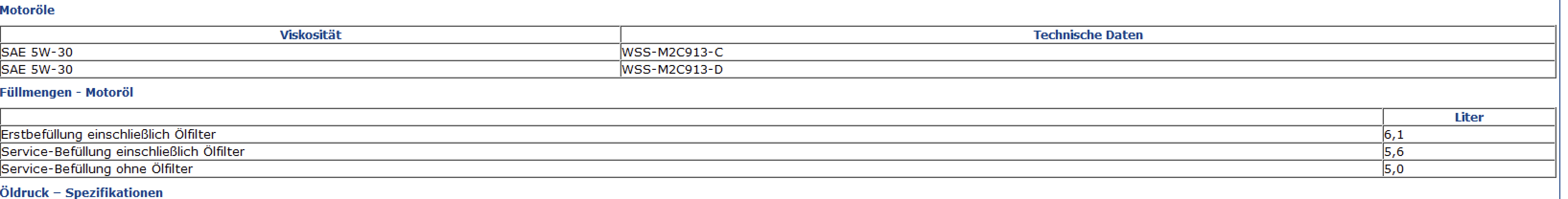

  • Hallo Leute, könnt Ihr mir helfen bei der Wahl des korrekten Öls? Fahre den Mondeo 1.8 TDCI von 2009 mit 125PS, der mit den zwei Zahnriemen (oben trocken, unten in Öl).
    Welches Öl brauche ich? Im Handbuch steht leider nix. Wäre "WSS-M2C913-D" ok, das gibts als Castrol Magnatec 5W 30 bei großen Fluß zu einem annehmbaren Preis.
    Danke für eine Info.

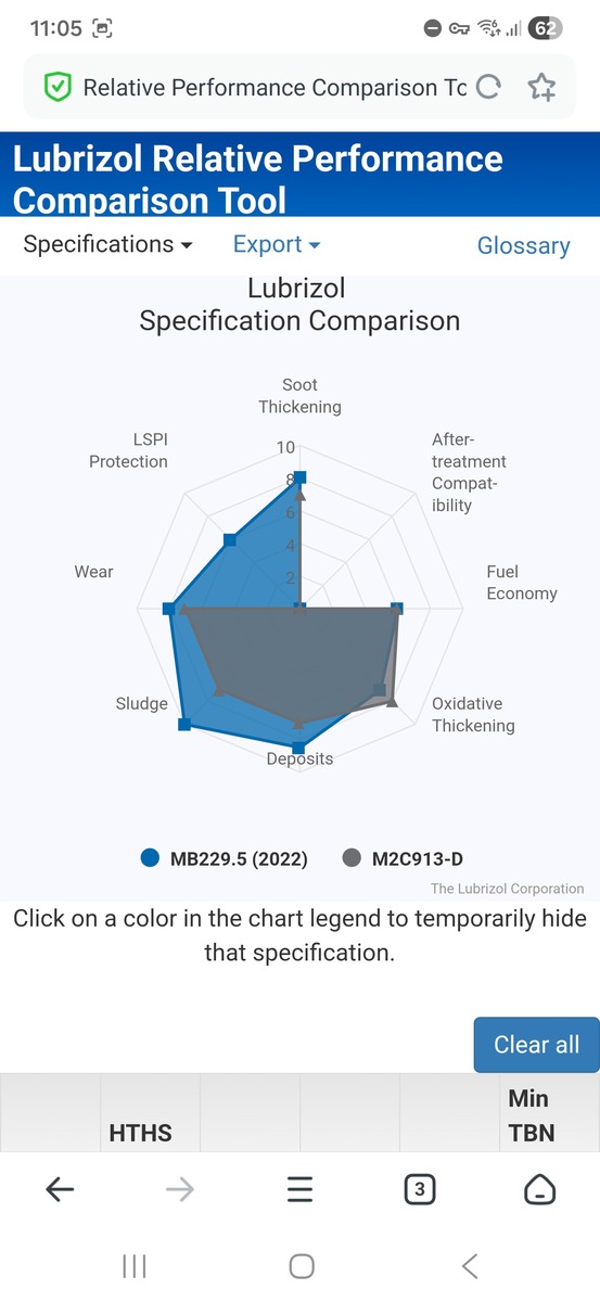

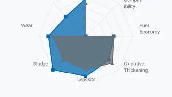

  • Also fühlen kommt von Gefühl und ist eine individuelle Empfindung.
    Ich kann zur Einschätzung eines Öls bzw. zum Vergleich verschiedener Öle dieses Tool hier empfehlen:
    https://online.lubrizol.com/relperftool/pc.html
