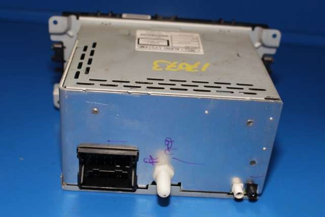

Hallo Leute,
hab mir nun auch ein Pumpkin geholt.
Leider ist der Antennenstecker nicht kompatibel - bei mir ist DoppelFakra im Fahrzeug!
Welchen Adapter brauch ich denn da? Wer hat das noch?
Danke!Bei dem Pumpkin liegt sicher so ein Adapter bei
Den kannst Du dann weglassen und als Adapter zB so einen verwenden. Allerdings könnte die Empfangsqualität darunter leiden wenn man 2 Antennen einfach zusammenschaltet. Ich würde probeweise erstmal nur einen der beiden Fakra-Stecker anschließen, also praktisch nur eine der beiden in deinem Mondeo vorhandenen Antennen verwenden. Viel schlechter wird der Empfang dadurch nicht werden weil der Diversity-Empfang des Original-Radios geht beim Pumpkin so oder so flöten. Ebenso die Unterstützung für die Radioanzeigen im Kombiinstrument sowie die Kommunikation mit dem Sound&Connect (falls vorhanden). -

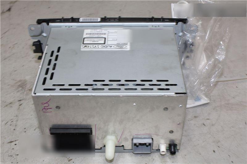

In dem Fall nicht. Du hast ja in dem Sinn kein großartig "anderes" Radio verbaut. Im Grunde das gleiche, nur halt ohne Mehrfach-CD-Laufwerk. Wenn auch beim Abspielen von CD kein Ton kommt hat das aber mit den beiden vertauschten Pins hinten am Radio nichts zu tun. Das betrifft quasi nur den Ton von USB, AUX, Micro (Freisprecheinrichtung). Wenn es daran liegen würde müsste Musik von CD und Radio (das du noch nicht probiert hast) trotzdem einwandfrei hörbar sein.
Du sagst 2011 ist das neue Sony? Hat das hinten zusätzlich noch so einen kleineren 10-poligen grauen Stecker? Da gibts nämlich auch unter den Sonys vom Facelift verschiedene. Einmal für Fahrzeuge mit Premium-Sound und einmal für Fahrzeuge ohne dieses. Das ist nämlich auch maßgebend. -
