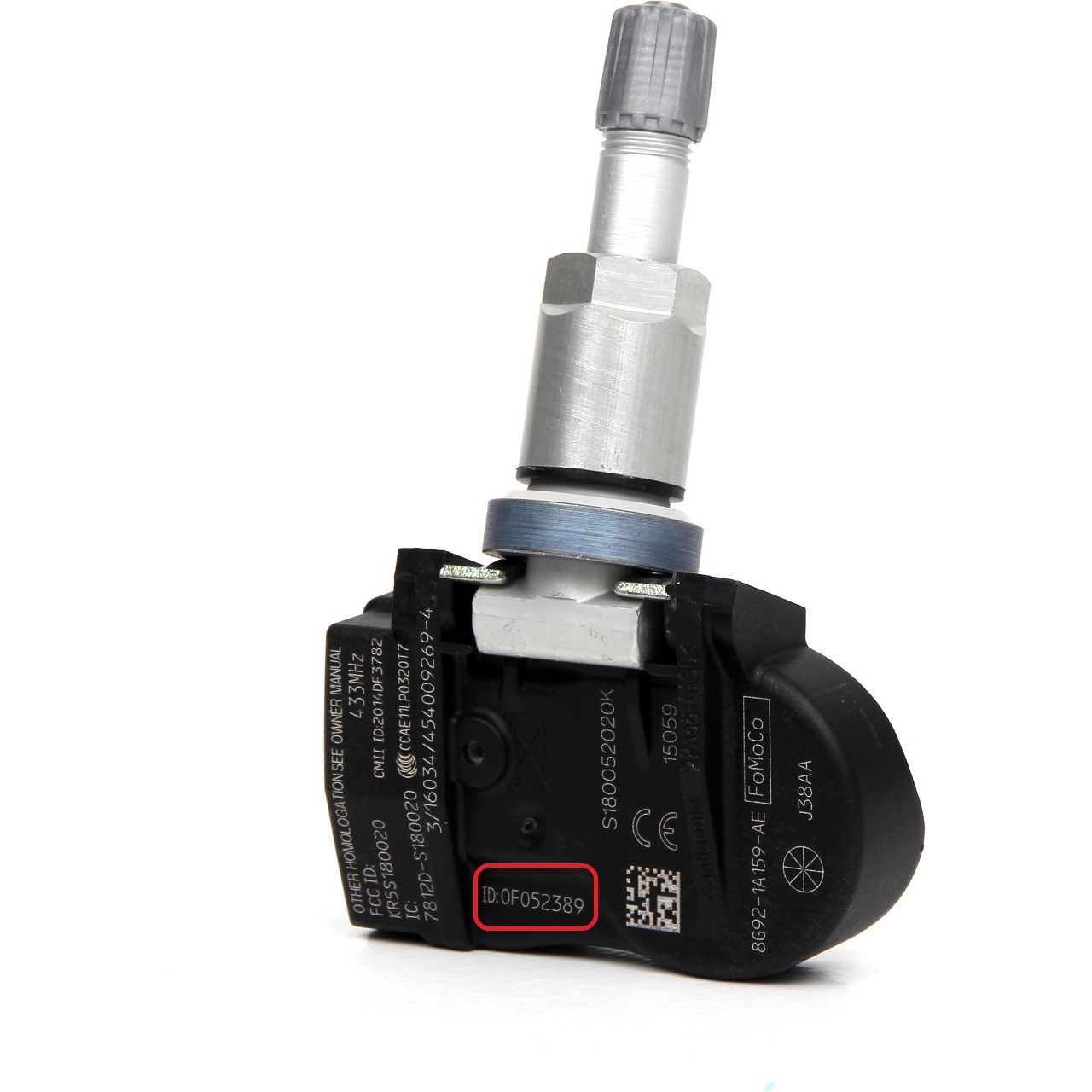

Das sieht mir so aus als kann das BCM mit den Daten von den Sensoren nichts richtiges anfangen (zB Hit Rate, Function Code, alles 0)
Tatsache ist jedenfalls auch wenn es sicher der eine oder andere nicht glauben mag dass allein die diese VDO-Typnummer entgegen der Händler-Beschreibung nicht garantiert dass die Sensoren im Mondeo einwandfrei funktionieren. Es kommt nämlich wie in dem Foto schon angemerkt auch auf die ID an. In deinem Fall beginnen die mit B... Es gibt die VDO-Dinger nämlich auch mit 0...beginnend. Es gab schon Fälle wo die mit 0 vom BCM "akzeptiert" wurden und die mit B nicht. Unglaublich ja. Aber Tatsache. Selbst schon erlebt.

Gemeint hatte ich diese Codes. Da hat jeder Sensor seine eigene individuelle Kennung. Das sind die die auch vom BCM verwendet werden:
