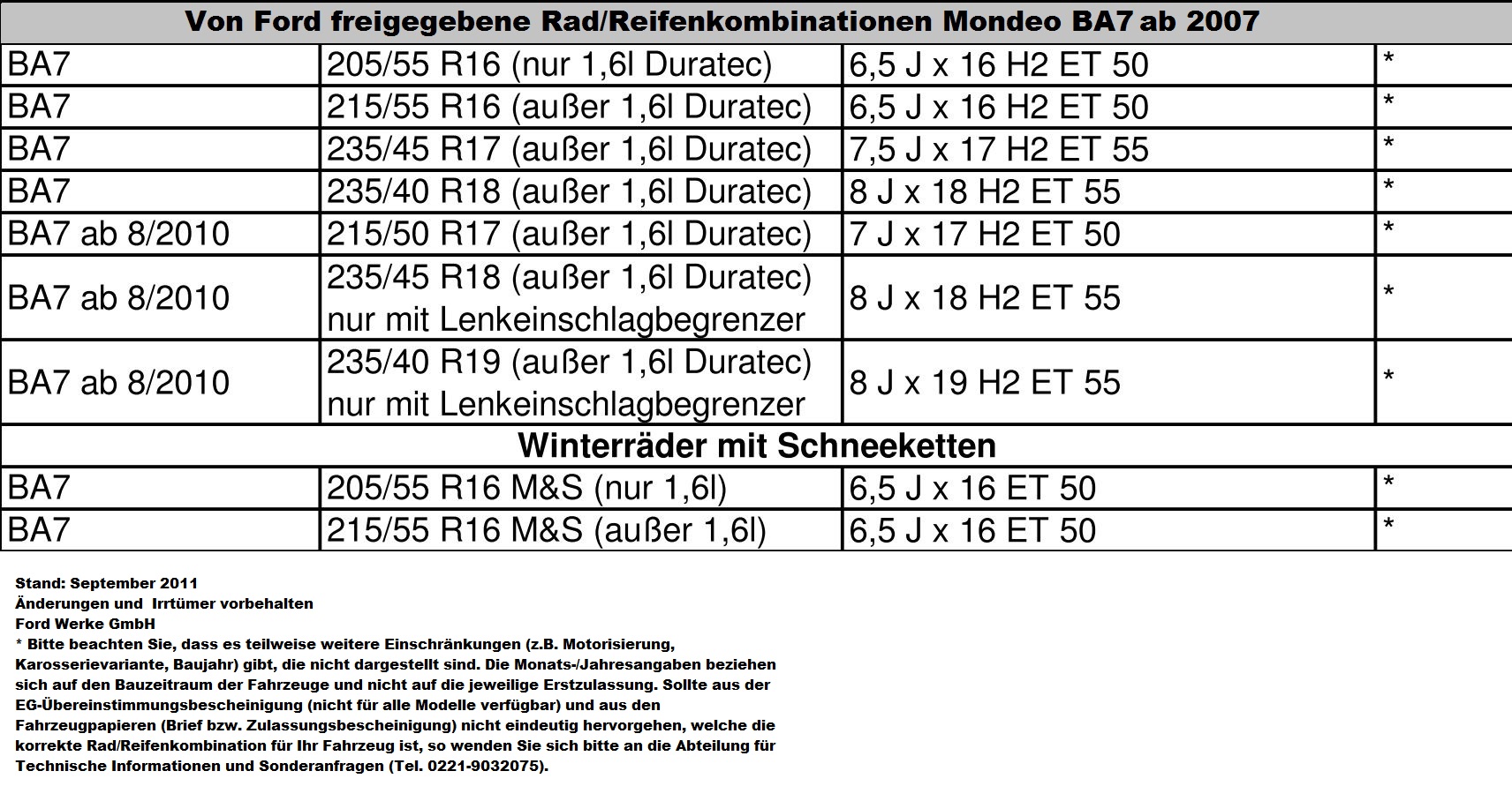

205 55 r16 gehen leider nicht, da diese vom Rollumfang aus der Toleranz bzgl. Radumfang fallen.
Ja da hast du recht. 205er gehen nur beim 1.6er Benziner, der 1.6er Econetic hat 215er, jeweils auf 6,5x16 ab Werk.
Oder noch besser schau einfach mal das hier an falls Interesse besteht![]()
