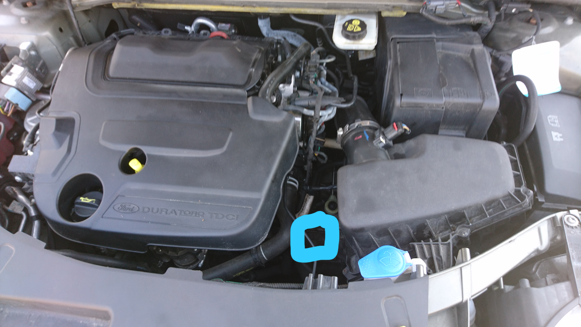

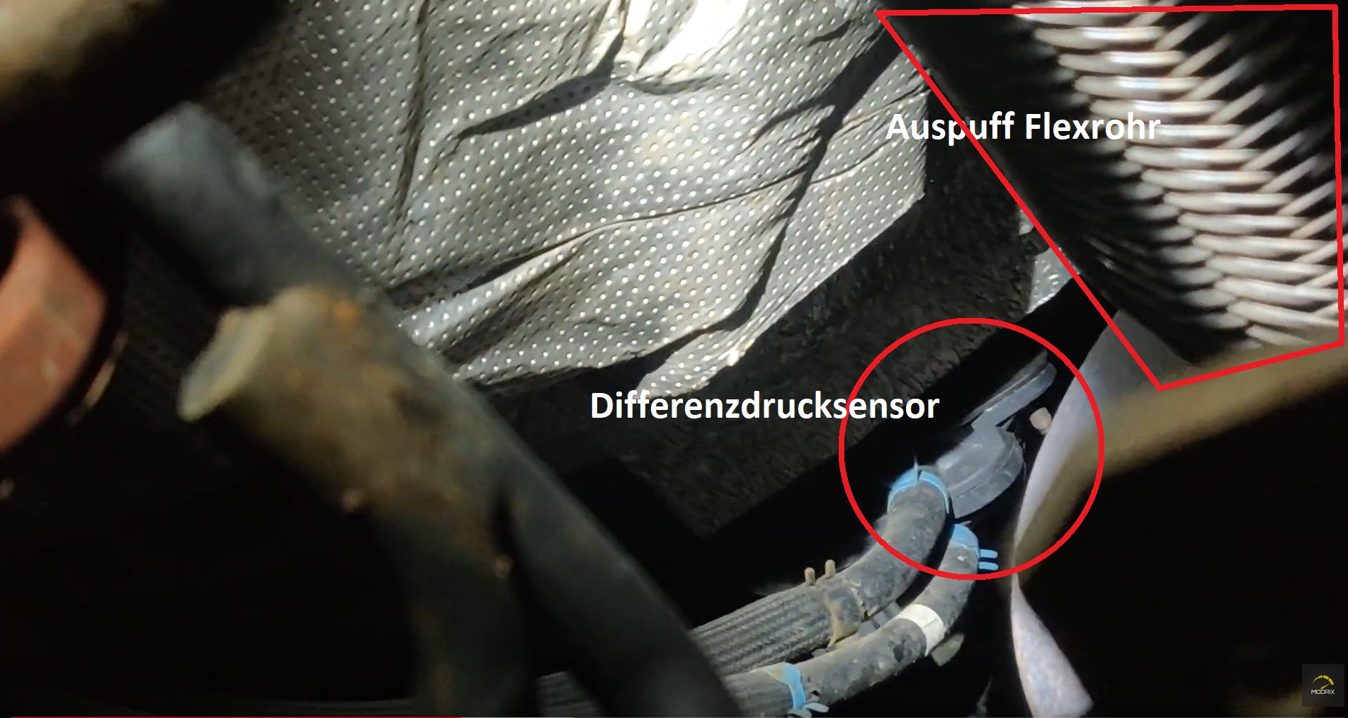

Also entweder Schläuche oder Abgasdruck-Sensor
Du meinst sicher den "Differenzdrucksensor". Das hatten wir doch erst in einem anderen Thread. Da gehts zwar um einen 2.0 aber der Sensor sitzt an der gleichen Stelle.
Siehe dieser Thread (ab #22): Motor Kontrolleuchte wegen DPF und Differenzdrucksensor
