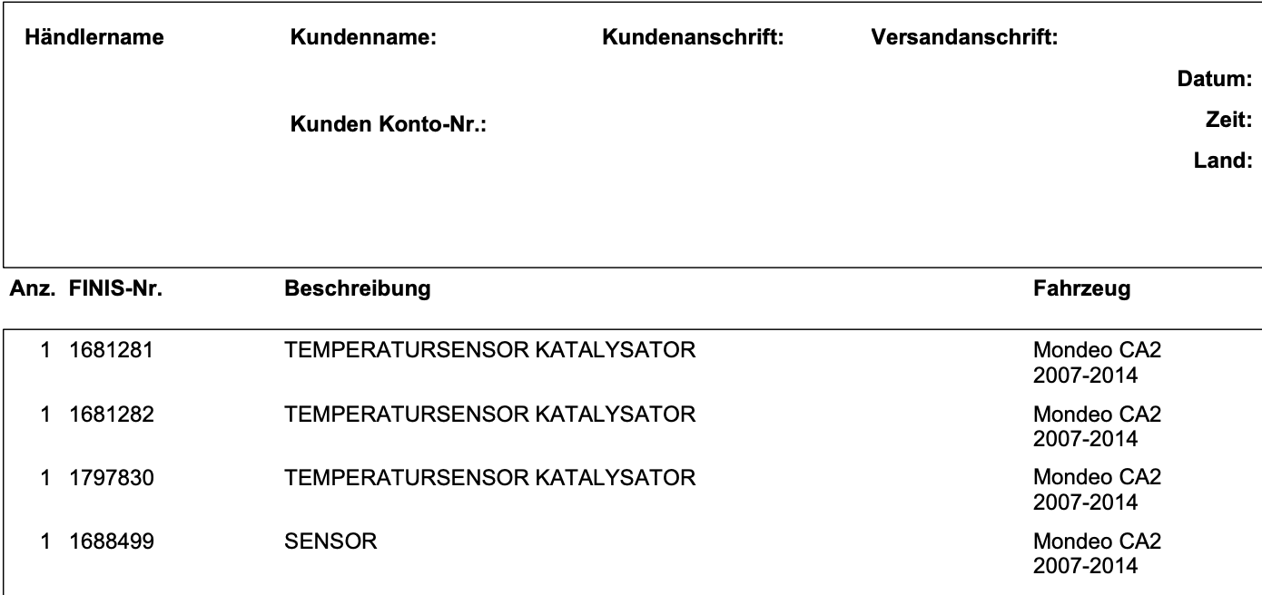

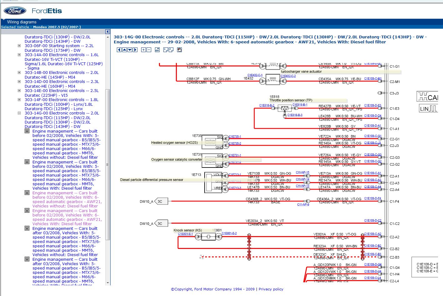

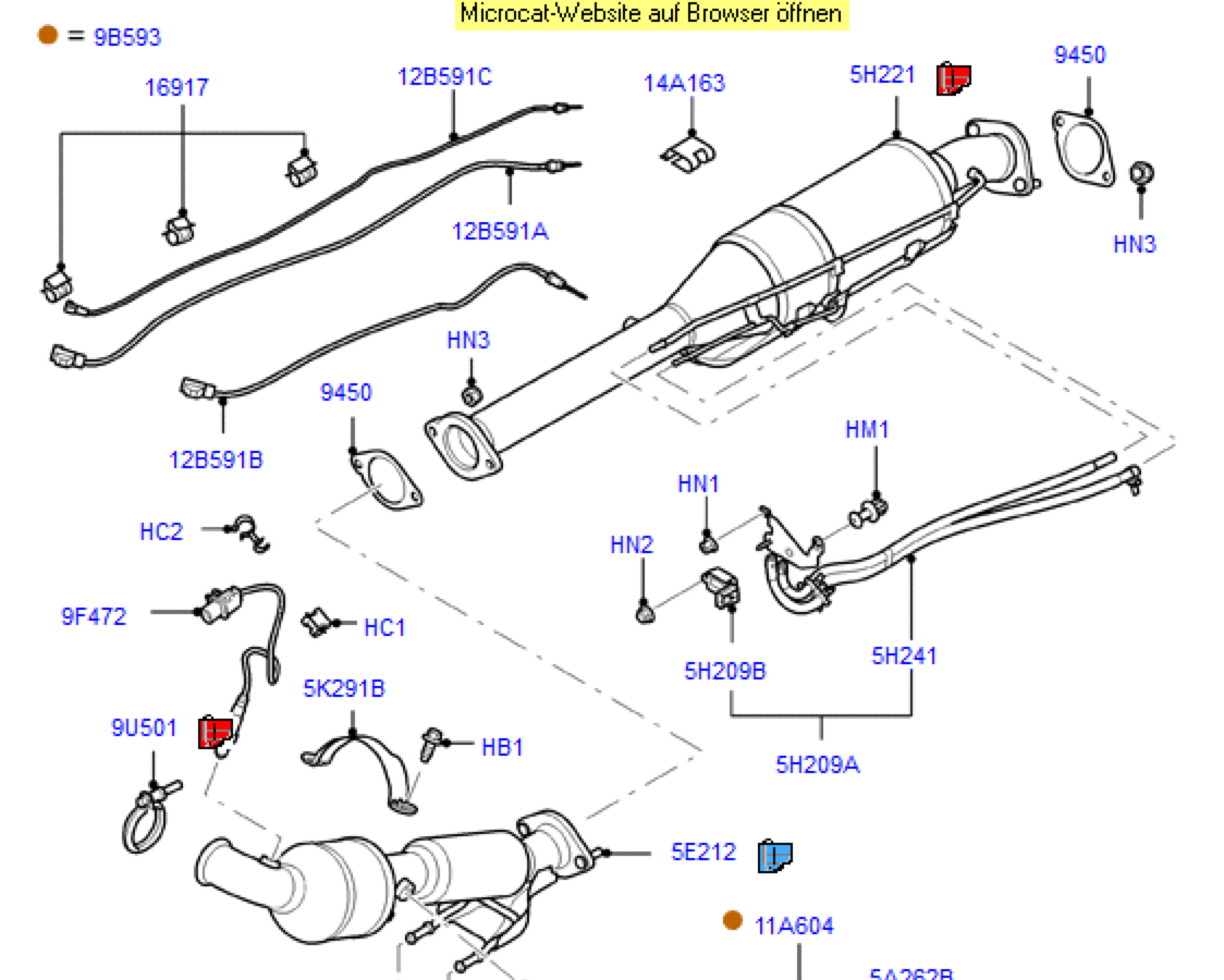

    Da es beim 2.0 tdci vfl keine Lambda vor dem Kat (erst ab 2010) gibt, obschon hier genannt, fällt das als Problem weg.
    Die Schläuche zum DD Sensor sind 1A.
    Bleibt dann wohl, falls immer noch zu oft reg. wird, nur der Sensor, hab schon angefragt. Angeblich kann das auch eine freie mit GUTMANN anlernen (?)
