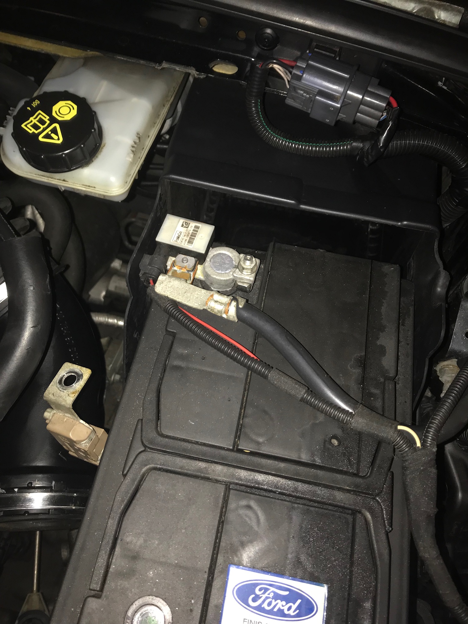

    Wenn er am Minuspol nicht dieses kleine Kästchen dran hat dann ist kein Sensor verbaut.
    Keine Ahnung warum Ford anfangs das Ding nur in bestimmte Fahrzeuge verbaut hat. Na ja ist ja letztlich auch wurscht. Hol dir eine 75er und gut ist.
    er hat keinen Batteriesensor und ich glaube fast das es diesen erst mit der EZs ab 01/2011 gab.
    Da irrst Du. Die ersten wurden wie gesagt im Frühjahr 2010 (glaube es war 03 oder 04/2010) mit Sensor ausgestattet. Wir haben hier User im Forum mit Mondeo des zB. Baudatums (nicht EZ!) Mai 2010 die den Sensor drin haben.
    Der Sensor ist in die Bordelektronik eingebunden, nachrüsten lässt er sich nicht. Batterie austauschen und gut ist. Welches ist denn das genaue BauDATUM deines Mondeos? Wundert mich dass da kein Sensor drin ist. Normalerweise ist der am Minuspol dran verbaut. Den Sensor haben sie doch mWn seit März oder April 2010 bereits verbaut so dass den sogar die letzten vFl schon hatten. Mit der Abgasnorm hat das nix zu tun.

    Die sind seitlich im Motorraum jeweils unterhalb hinter den Scheinwerfern. aber ich glaub auch eher dran dass du mit einer neuen (stärkeren) Batterie besser bedient bist.
    Wie alt ist der Akku denn. Steht nirgendwo. Vielleicht isser einfach nur zu alt? es kann ja sein dass es für die Innenbeleuchtung und ein paar andere Sachen grad noch gelangt hat aber fürn Anlasser eben nicht mehr. Der braucht ja einiges mehr an Strom.
    Das mit den Scheinwerfern da würd ich mir auch mal die Massepunkte an den Längsträgern anschauen ob fest oder korrodiert zb. Deutet aber alles auf einfach nur einen altersschwachen Akku hin. Tu gleich einen stärkeren mit 85 Ah rein und dann wirds gut sein.

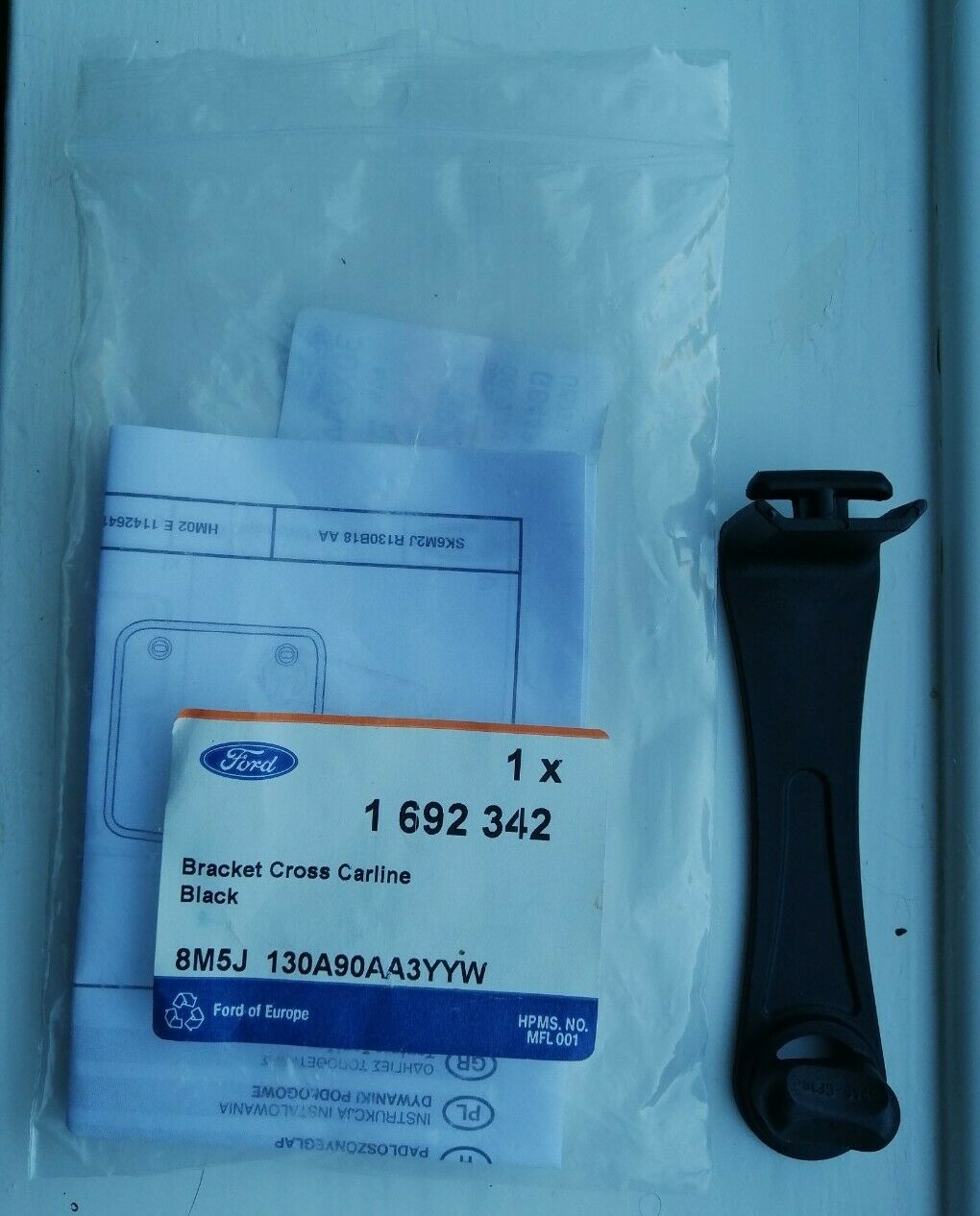

    Wie geschrieben ich habe keine Halterungen
    Da gibts zwei verschiedene Befestigungen. Wenn du die Knöpfe im Bodenbelag nicht hast dannn kann es auch sein dass du die Matten mit sowas hier (siehe Foto) befestigen musst. Kommt auch aufs Bj. an.
    Es soll angeblich die Kabeln für die Fußraumbeleuchtung auch vorhanden sein.
    Schau nochmal genau nach, die Fassungen sieht man nicht immer auf den ersten Blick;)
