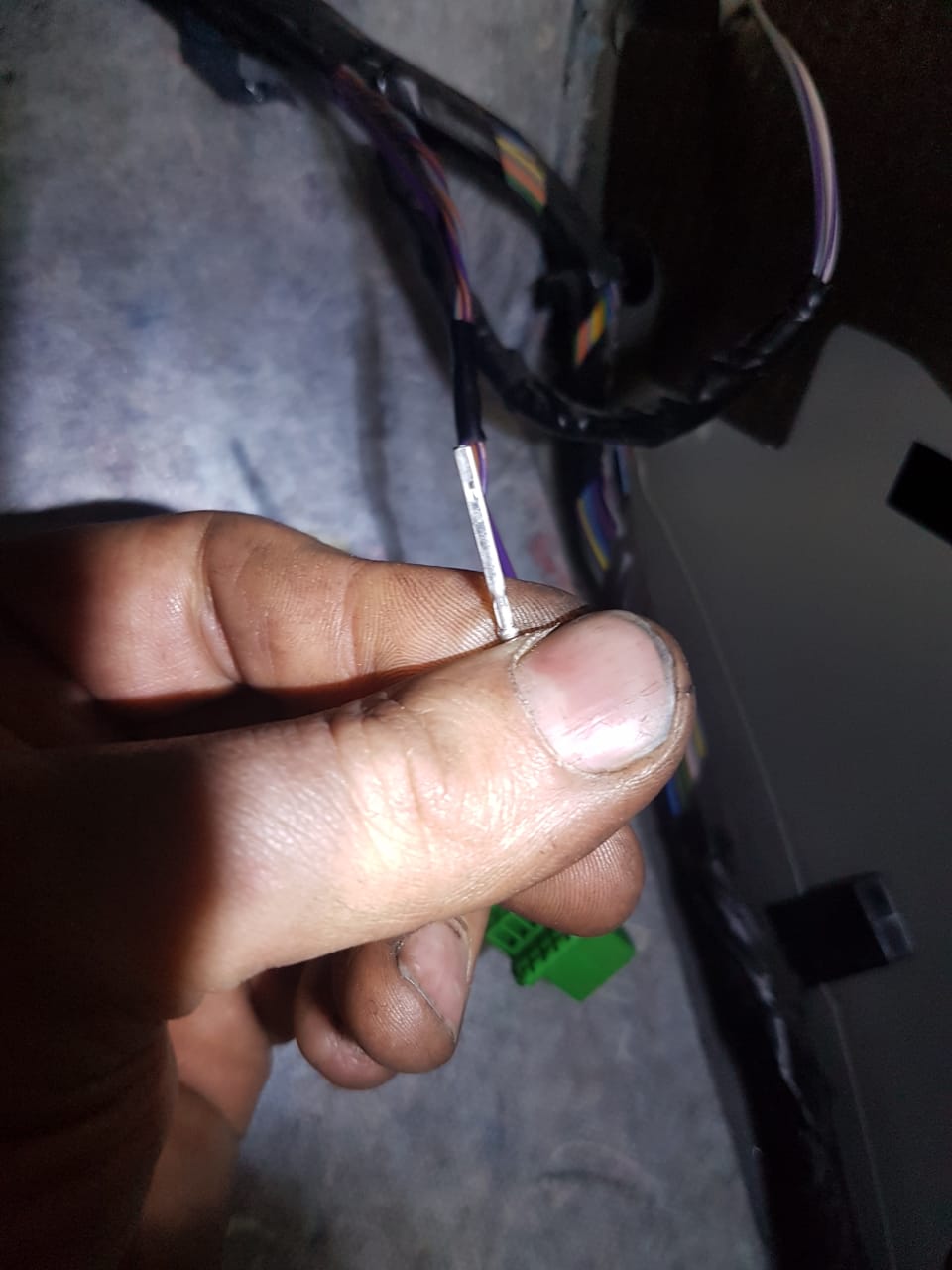

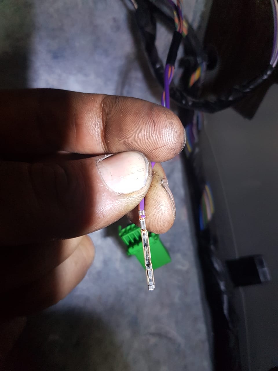

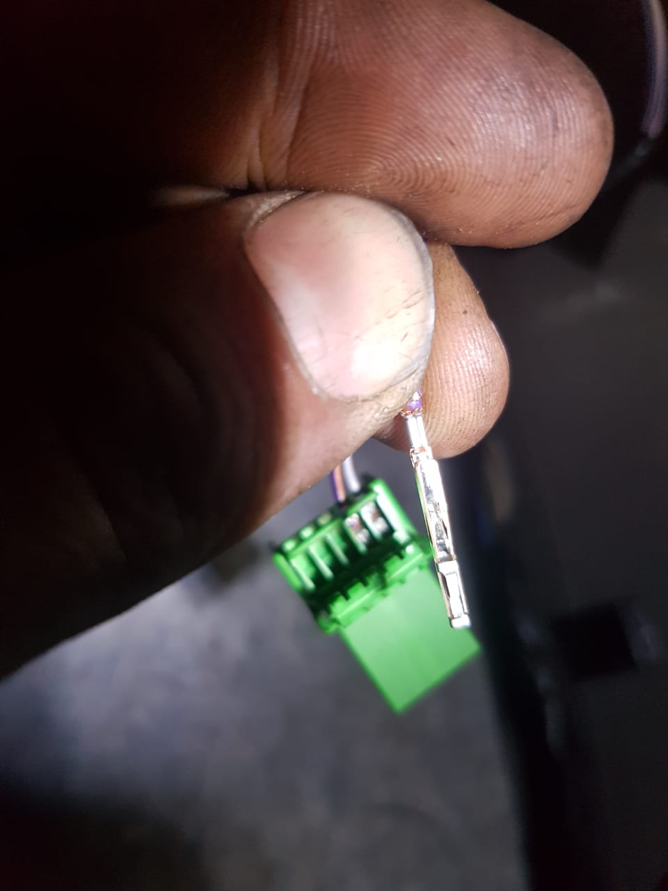

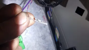

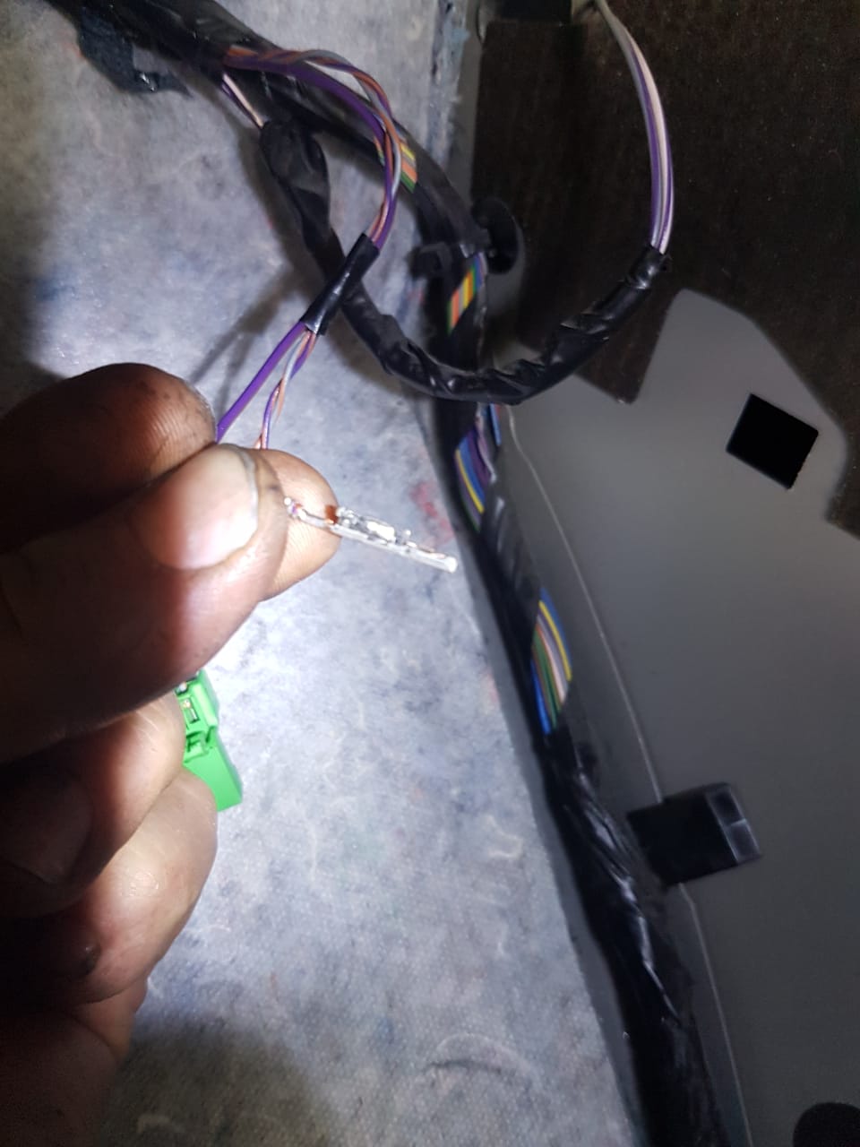

Also der Fehler wurde gefunden.

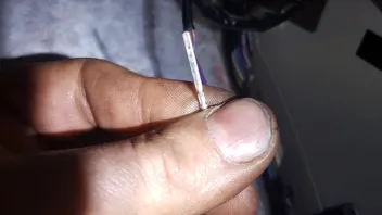

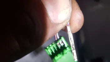

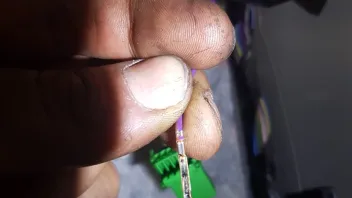

Die Masseleitung ist bei mir nicht vorhanden gewesen.
Diese ist im Steckplatz 4 am GRÜNEN Stecker normalerweise.
Also kann das ganze gar nicht mit 3 Stecker funzn...
Nun benötige ich so einen Pin oder am besten hat/kennt jemand einen Mondeo der geschlachtet wird wo mir den grünen Stecker mit genug Kabel abzwicken kann da der Querschnitt der Bremssignalleitung und Masse gleich ist passt jeder stecker da die Bremssignalleitung immer vorhanden ist falls der grüne Stecker vorhanden ist. -

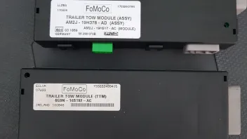

Also neues Steuergerät ist drin und es geht immer noch nicht
Fehlerspeicher werde ich mir gleich mal anschauen und mal ausprogrammieren und wieder einprogrammieren.

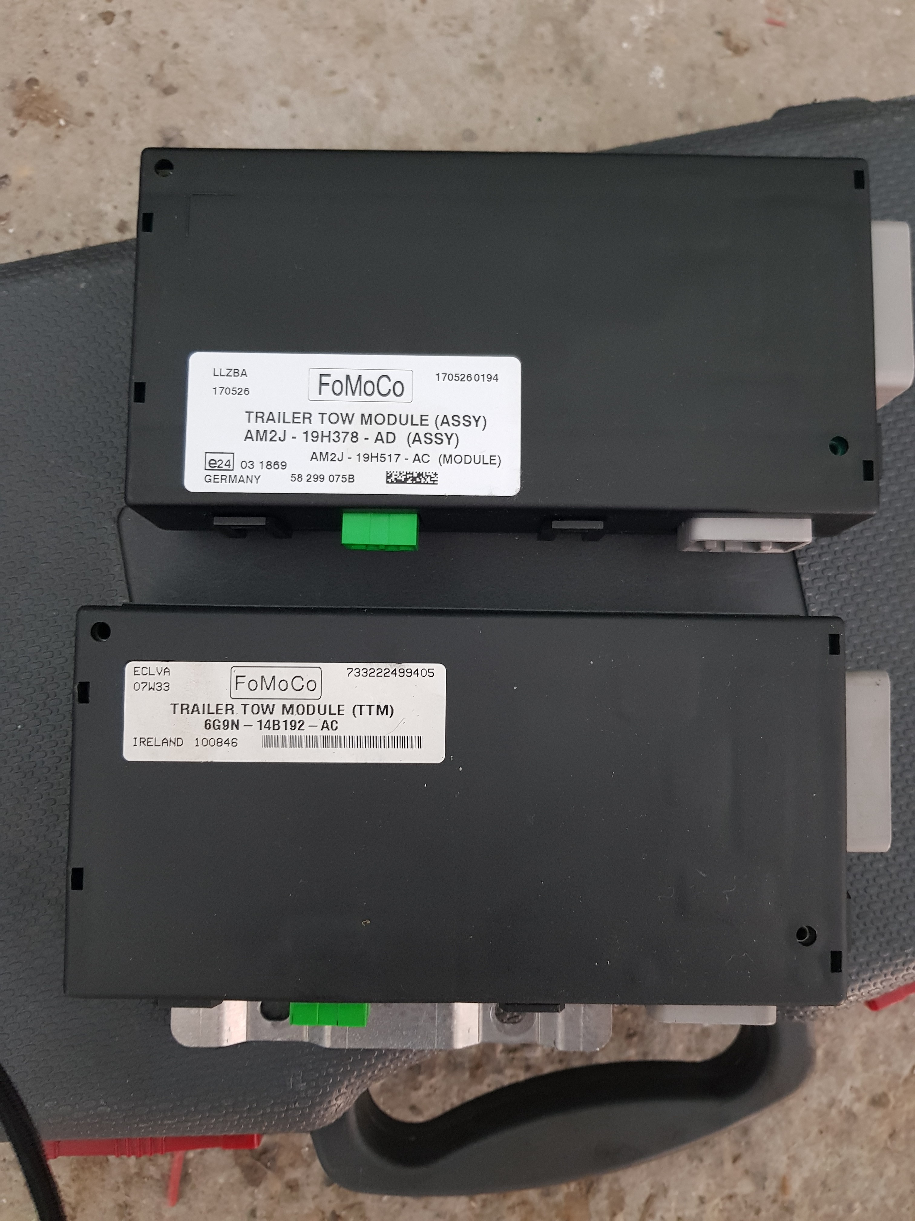

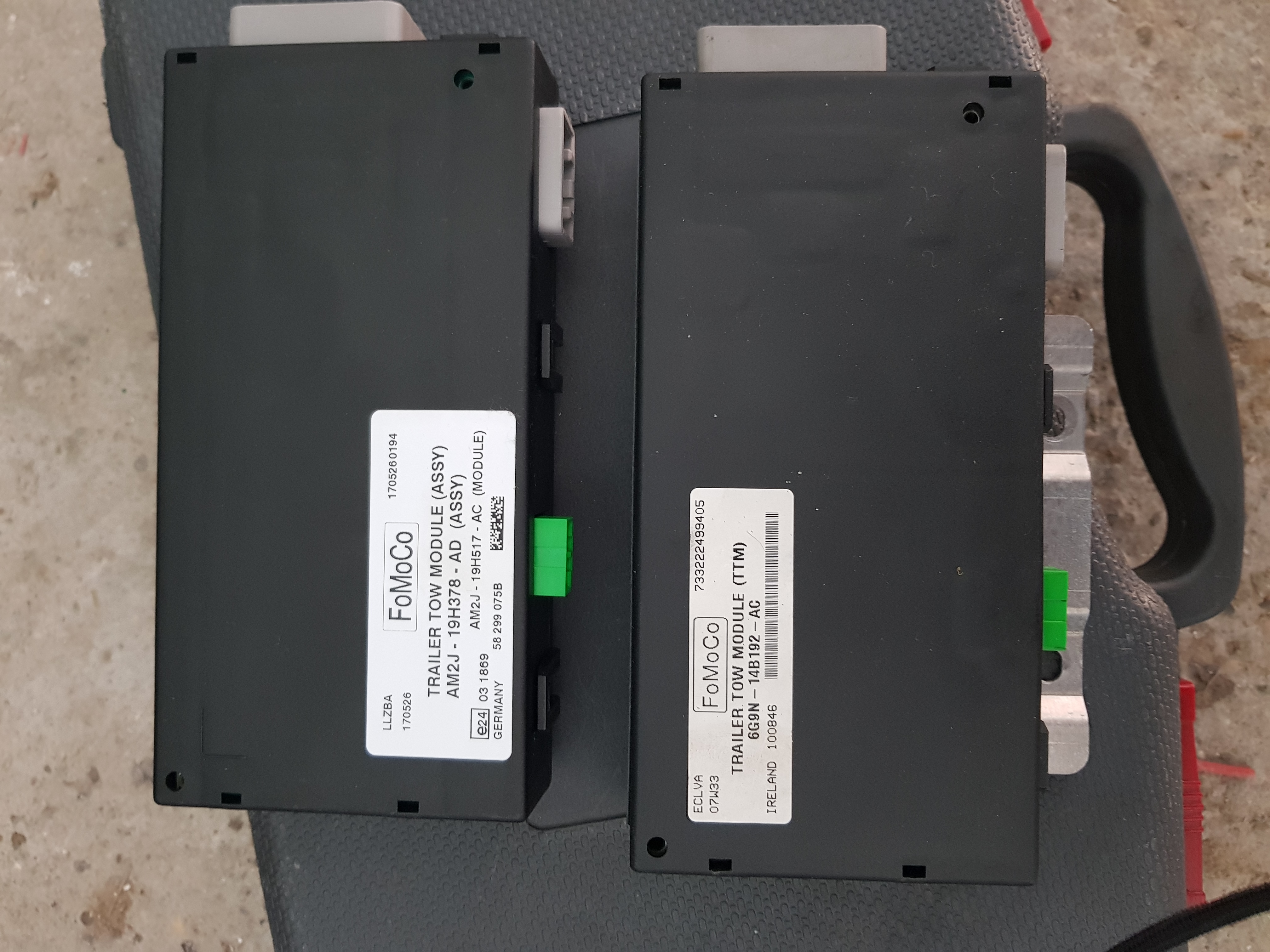

Kann das sein das es das Falsche ist? Hab es laut OE Nummer bestellt
Unten war bei der AHK dabei und oben ist das neu bestellte.
