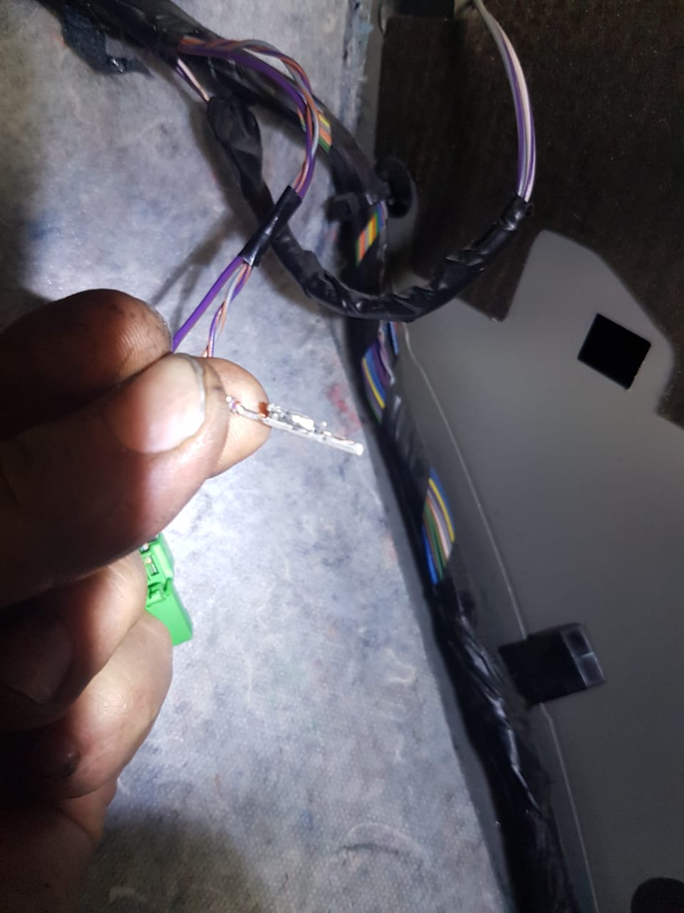

Stecker war schon im Fahrzeug drin und der Stecker passt nur in einer richtung.

Am grünen Stecker der am AHK Steuergerät angesteckt wird sollen 2,5V ankommen, hab ich das richtig verstanden ?

Versuch doch mal alles ausser Strom und CAN von Modulstecket auszupinnen.
Zitatgrau/oracne und grau/lila
CAN-Kabel sind grau/orange und lila/orange.
Na ja auspinnen braucht er das eigenlich nicht, sind ja sowieso nur 3 Kabel am CAN-Stecker.

Also mein Grüner Stecker hat 3 Kabel.
Grau -Orange: 2,75V
Lila-Orange: 2,3V
Zündung an , AHK einprogrammiert und vom AHK Steuergerät abgezogen
Steck ich den Grünen Stecker ans Steuergerät und steck die Stromversorgung ans Steuergerät ,steigt die spannung um Je 0,1V -

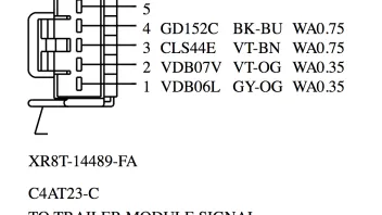

Hier ist was zu den Spannungswerten und wie das ganze zusammenhängt grafisch dargestellt.Dass da irgendwo eine "Brücke" oder sowas zwischen den CAN-Leitungen und den Zuleitungen zur Dose besteht ("Es liegt überall 2,6V Spannung unten an der 13. Poligen an") das glaube ich auch nicht weil diese Leitungen kommen ja außer im Modul nirgendwo zusammen.

Steck ich den Grünen Stecker ans Steuergerät und steck die Stromversorgung ans Steuergerät ,steigt die spannung um Je 0,1VDas passt alles. Das mit dem Stecker ist auch ok. Kenn ich z.B. auch vom Kameramodul. Das hat auf „primärseitig“ nur 3 Adern am Stecker, CAN und +12V. Die Masse holt es sich dekundärseitig vom Videokabel zum Radio. Bei der AHK ist das vielleicht der AHK Stecker für den Hänger.
Der Spannungsanstieg ist irrelevant. Da ist ein Datensignal drauf, das ergibt diese Schwankungen.
