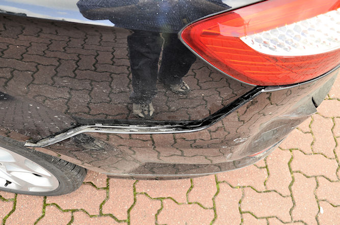

Nun fahre ich bereits seit fast 2 Wochen mit einem verbeulten Wagen durch die Gegend und die Versicherung spielt auf Zeit. Habe da heute mal angerufen und mir wurde mitgeteilt, dass die Versicherung den Polizeibericht angefordert hat, da die Schuldfrage nicht eindeutig geklärt sei. Das könne dann auch mal gern 6-8 Wochen Zeit in Anspruch nehmen. Da werde ich morgen wohl mal einen Besuch beim Anwalt machen. Ich bin mir so ziemlich sicher, dass ich keine Schuld am Unfall habe. Hier mal ein Bild vom Tatort:
Da kann sich jeder seinen Reim drauf machen. Aber wenn ich davon ausgehe, dass ich bereits mit geschätzten 1,5 Fahrzeuglängen auf der Fahrbahn war, frage ich mich, warum der Rentner nicht wenigstens versucht hat, auszuweichen. Die Räder seines Wagens stehen immer noch garade.

Im Normalfall ist der Ausparkende auch schuld.Ich bin rückwärts aus der Parklücke (quer zur Fahrbahn) raus und stand bereits, um vorwärts den Parkplatz zu verlassen, als es gekracht hat. Da ich mit meiner Vorderfront schon mehr als 2 Meter aus der Parklücke raus war und der Gegner nicht rechts, sondern mittig der Fahrbahn gefahren ist, wurde die Schuld ihm zugeteilt. Außerdem zeigt der Schaden eindeutig, dass mein Wagen beim Aufprall stand, weil der Kotflügel und die Heckklappe eingedrückt sind. Wäre ich dem Rentner ins Auto gefahren, hätte meine Heckklappe keinen Schaden genommen, sondern nur die Stoßstange wäre verbeult und hätte Schleifspuren und Kratzer. Diese sind aber nur am Fahrzeug des Rentners zu sehen.

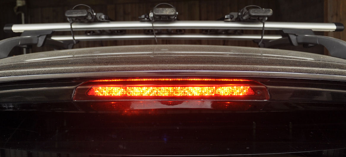

So, die neue Bremsleuchte ist drin. Widerstand verlötet und es funktioniert ohne Fehlermeldung.
Zitatwie sieht eigentlich die fl Bremsleuchte aus?

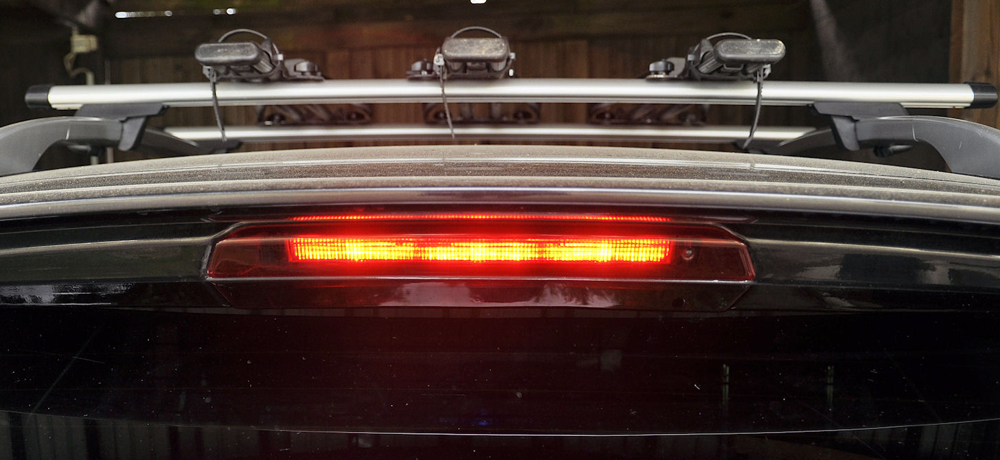

Optisch unterscheiden sich die Bremsleuchten nur gering. Das eigentliche Bremslicht beim Facelift ist etwas kürzer und die Wischwasserdüse sitzt etwas weiter links. Hier 2 Bilder:
Vorher:

So, die Widersstawnde habe ich jetzt mal bestellt. Bin ja mal gespannt, ob das auch so funzt, wie ich mir das vorgestellt habe.
Da scheitert es dann wohl an der Berechnung des Widerstandes (da war ich im Physikunterricht gerade Kreide holen). Ich habe es trotzdem mal versucht und komme auf einen Widerstand von 228 Ohm (Ohmsches Gesetz umgestellt R = U² / P). Kann das sein?
Die Ausgangsdaten für meine Berechnung diese (laut Aufdruck auf der Bremsleuchte):
Spannung U =13,5 V
Leistung P = 0,8 WWenn ich aber von nur 12 V ausgehe, die am Fahrzeug anliegen, brauche ich nur einen Widerstand von 180 Ohm.
Kann mir das jemand bestätigen oder mir einen richtigen Widerstand nennen? Ich befürchte ja, dass der einzubauende Widerstand auch in einem gewissen Verhältnis zum alten Widerstand stehen muss. 5 Glühlampen mit je 5W und 12 V macht dann R=5,76 Ohm.
