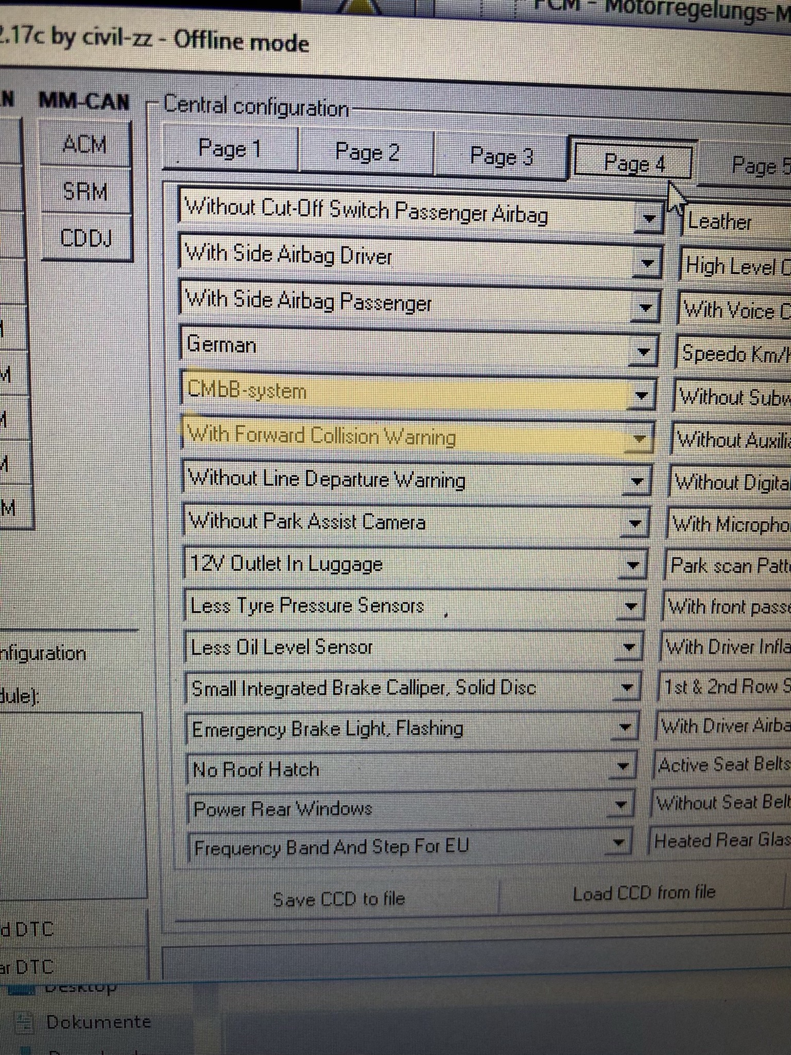

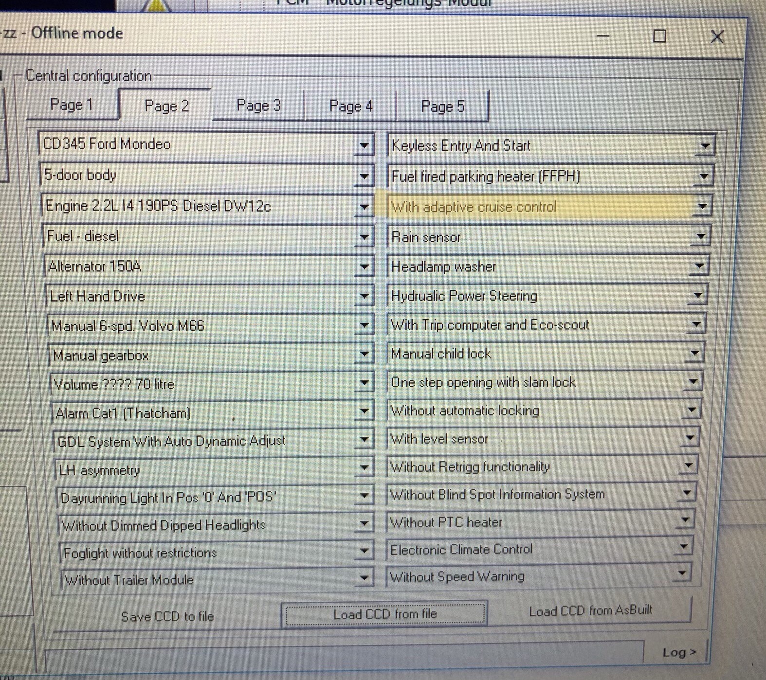

Das sind meine Einstellungen.
Die Einstellung habe ich auf cmbb System gesetzt.
Die drei Einstellungen habe ich vorgenommen.
Page 2: With cruise control to With adaptive cruise control
Page 4: Without forward collision warning to With forward collision warning
Page 4: Without CMbB system to Collision mitigation by braking

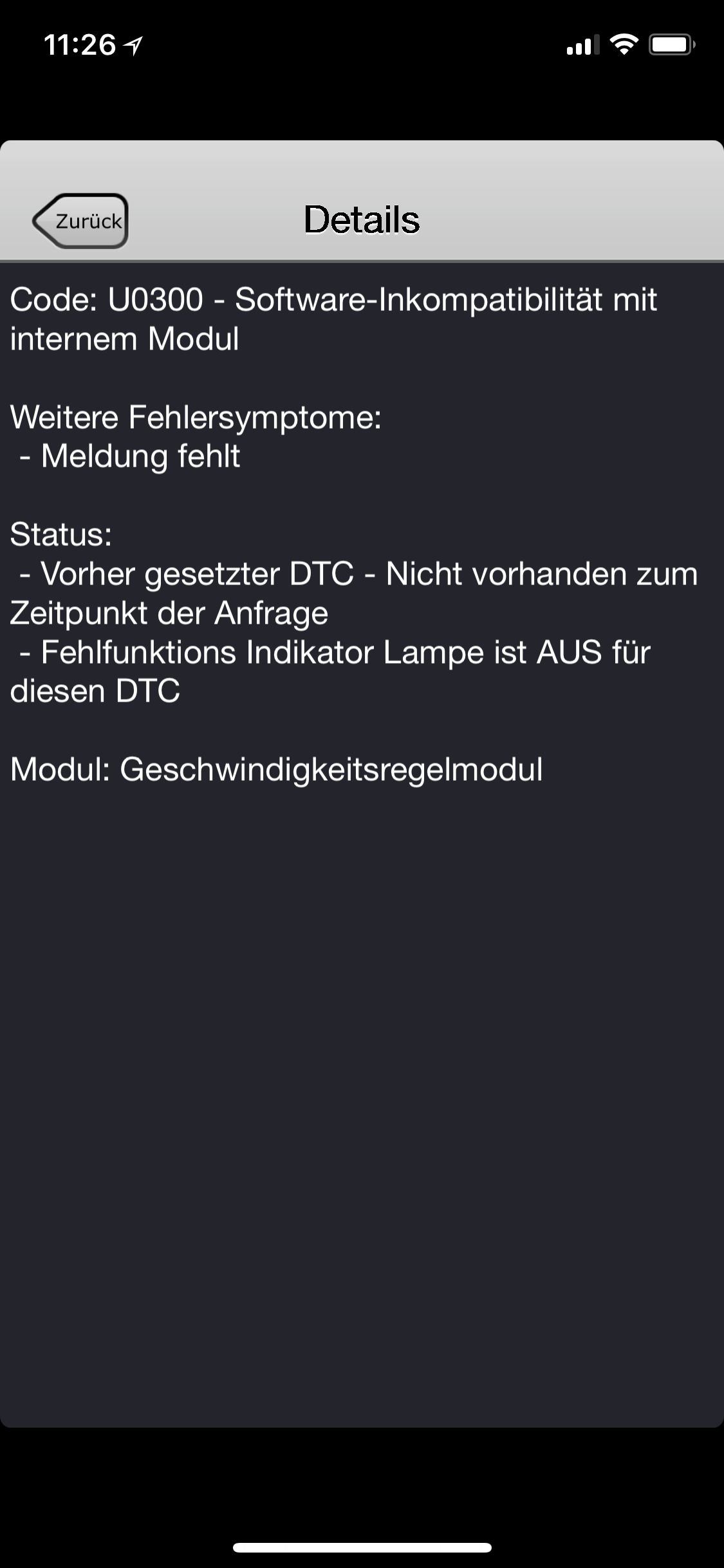

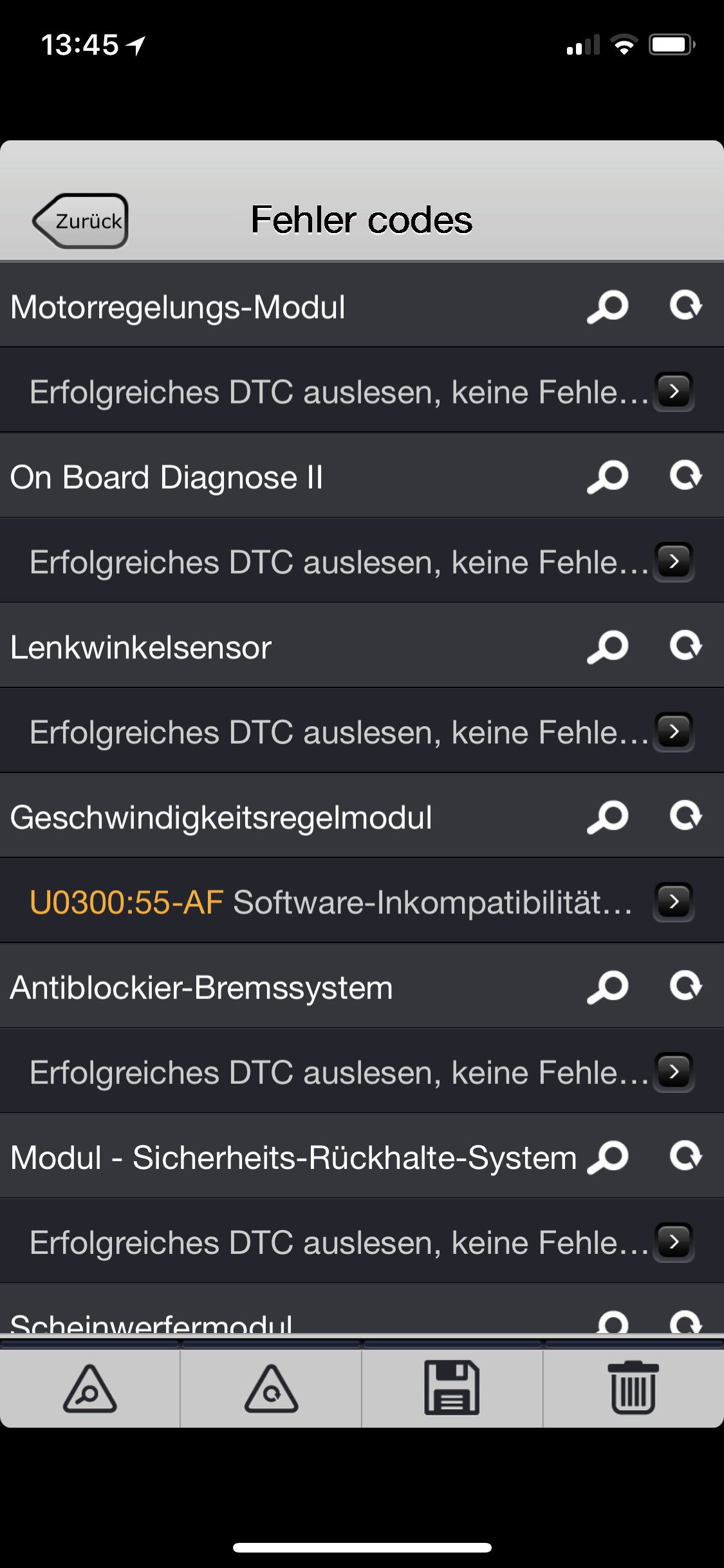

Moin, anbei sende ich euch mal ein Foto von der Fehlermeldung. Vielleicht hat jemand eine Idee.
Meint ihr ein Update über Ford und alles ist gut?
Gruß Stephan -
Moin, ich hab jetzt alles eingebaut und per elmconfig aktiviert. Beim starten kommt aber erst die Meldung mondeo forward alarm gestört und danach ACC aligning. Ist das normal solange er im aligning Modus ist ? Bis her habe ich den aligning Modus noch nicht abschließen können.

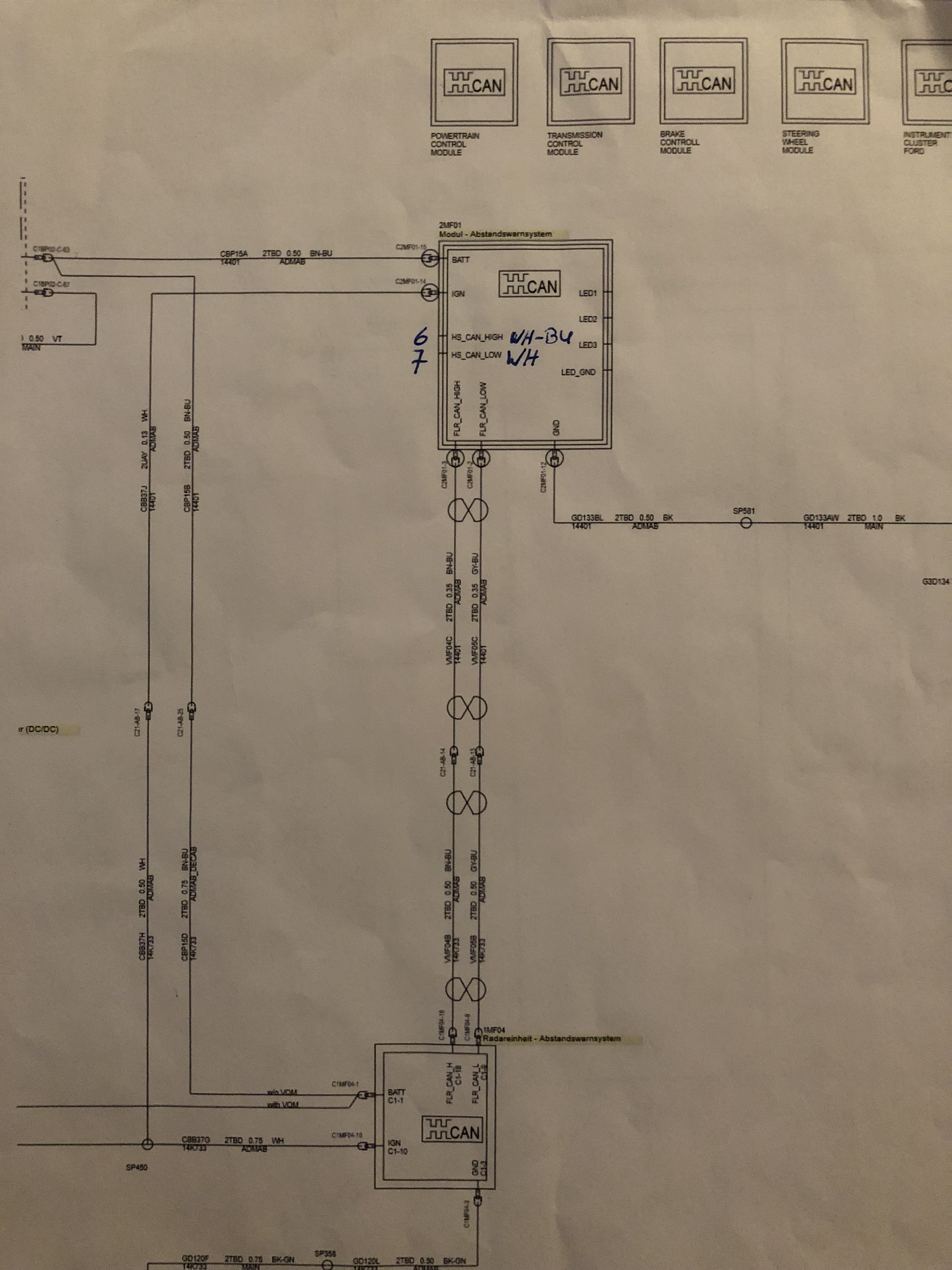

Nabend, vielen Dank für die vielen Antworten. Ab 2011 haben sie wohl auch Kabelbäume ohne diese Leitungen verbaut. Das ist leider nicht ganz richtig mit dem Can-Bus. Sicherlich sind das Modul und das Radar über ein eigenes can-Bus Kabel verbunden, aber das Modul selber ist ja über Can-Bus mit dem Motor-Can-Bus verbunden (weiß-weiß/blaues) Kabel. Pin 9(Hi) und Pin 8(Low) im gelben Stecker. Geht an die CJB Pin 6 und 7 im blauen Stecker.
Also meint ihr einfach das Bus Kabel zerschneiden, mit dem neuen Kabel verdrillen und dann mit Lötverbindern einfach wieder verbinden?
Der Can Bus wird keine Probleme damit haben?
Frage lieber noch mal nach bevor ich das kappe -

Ok, ich hatte mal gelesen an can Bus Kabeln sollte man nicht löten. Habt ihr auch das motorsteuerungs can Bus ( weiß weiß/blau) Kabel gelötet ? Habt ihr das Kabel getrennt oder draufgelötet? Wäre über tips sehr dankbar. Habt ihr das Radar auch nachgerüstet?
Gruß Stephan -
Moin, ich möchte jetzt auch gerne das System nachrüsten, habe auch alle Komponenten, kann mir jemand ein tip geben wie ich an die Can Bus Leitung gehen kann? Ich habe den kabelbaum mit dem gelben Stecker nachgerüstet, weiß halt nicht wie ich am besten an die Bus Leitung gehe. Löten ist ja schlecht.
