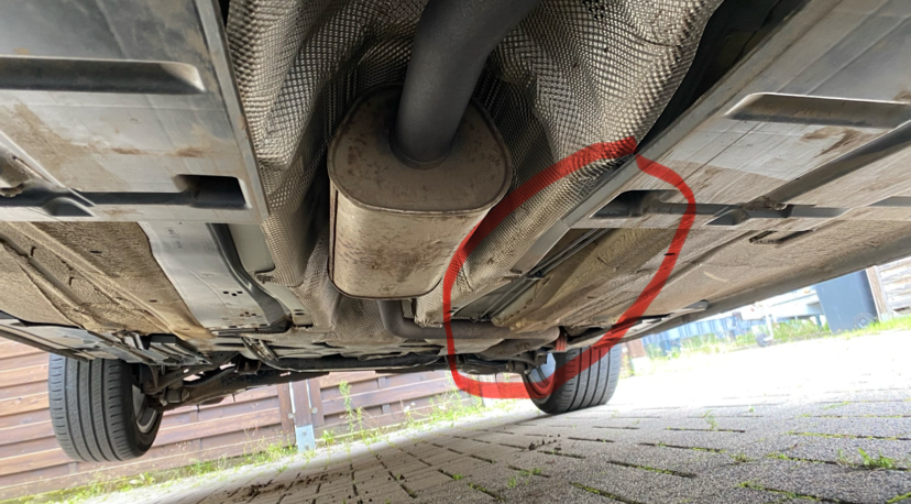

    Hallo
    Als ich letztens unterm Auto gelegen habe, ist mir aufgefallen, dass dort eventuell eine Verkleidung fehlt.
    Denn an der Beifahrerseite ist dort eine Verkleidung, aber auf der Fahrerseite nicht (roter Kringel im Bild). Ist das so richtig, oder fehlt da wirklich was?

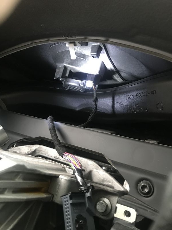

    So, bei meinem Mondeo war es jetzt auch der Fall, dass das PDC mich mit einem Dauerpiepen begrüßte. Beim Fehler auslesen wurde mir ebenfalls der Code: "B1B53 - Signalgeber vorne" angezeigt.
    Dank diesem Thread war die Reparatur dann doch recht einfach. Lediglich die blöde mittlere Rastnase vom Kombiinstrument hat mich ein bißchen geärgert ... aber mit "laut fluchen" ging es dann.
    Zur Info und vielleicht für andere als Hilfe ...
    Der kleine Lautsprecher für den Parkpilot (Ford-TeileNr. 4501599) ist mit zwei Torxschrauben T20 dort befestigt ...
