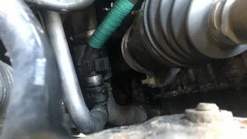

hab heute mal das Rad abgemacht und das RadgIs entfernt.
Dahinter sag ich direkt was los war.
Ein Schlauchhalter hatte sich gelöst und somit lag der Kühlwasserschlauch auf der Antrievswelle und scheuerte sich dort durch.
Geflickt habe ich das schnell.
Jetzt bräuchte ich nur Hilfe mit dem Ersatz.
Der Schlauch ist mittig hinten oben am Motor angeschlossen. Auf der anderen Seite ist er mit einer Steckverbindung auf einem anderen Schlauch direkt über der Antriebswelle gesteckt.
Gibt es eine Nummer für dieses Ersatzteil?
