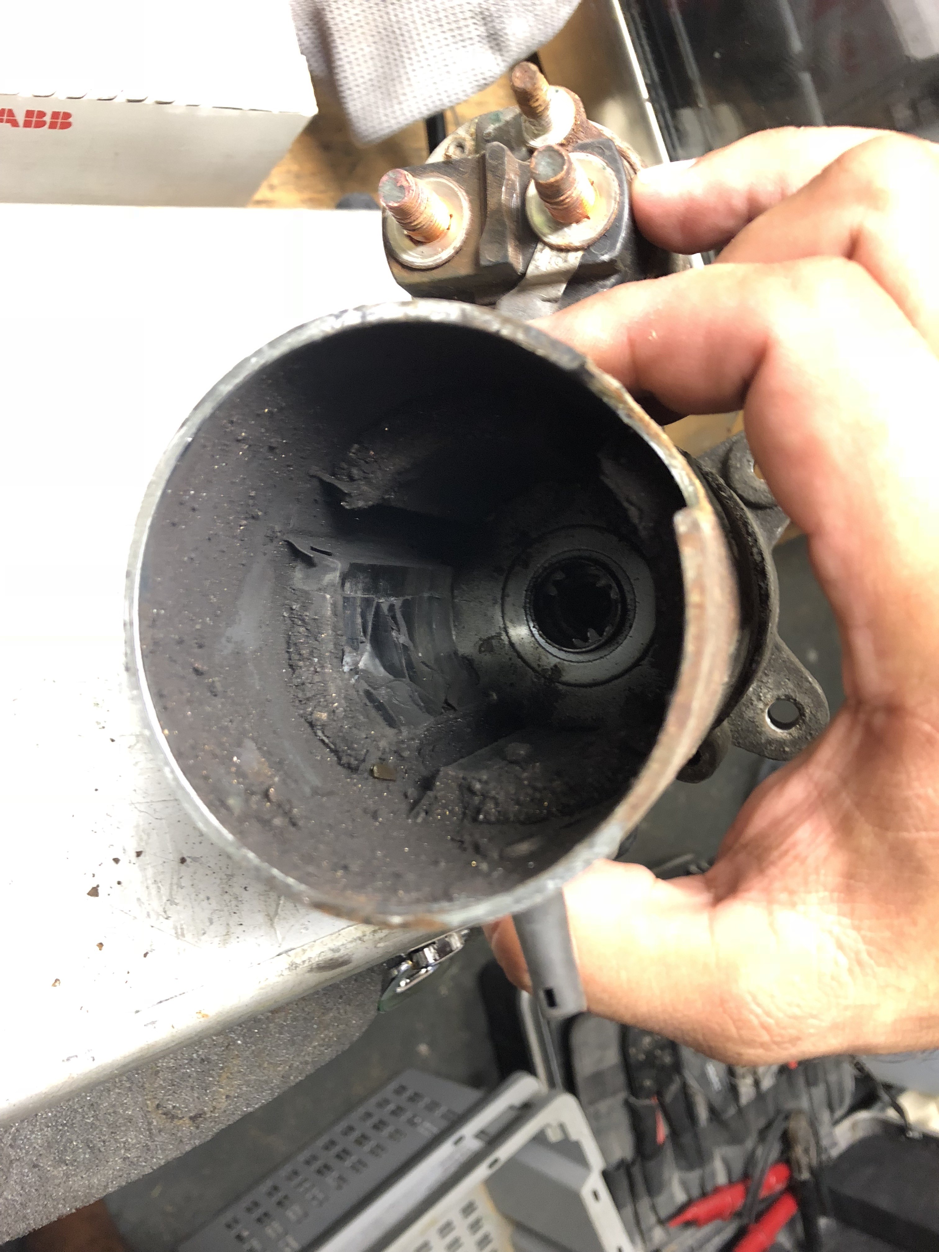

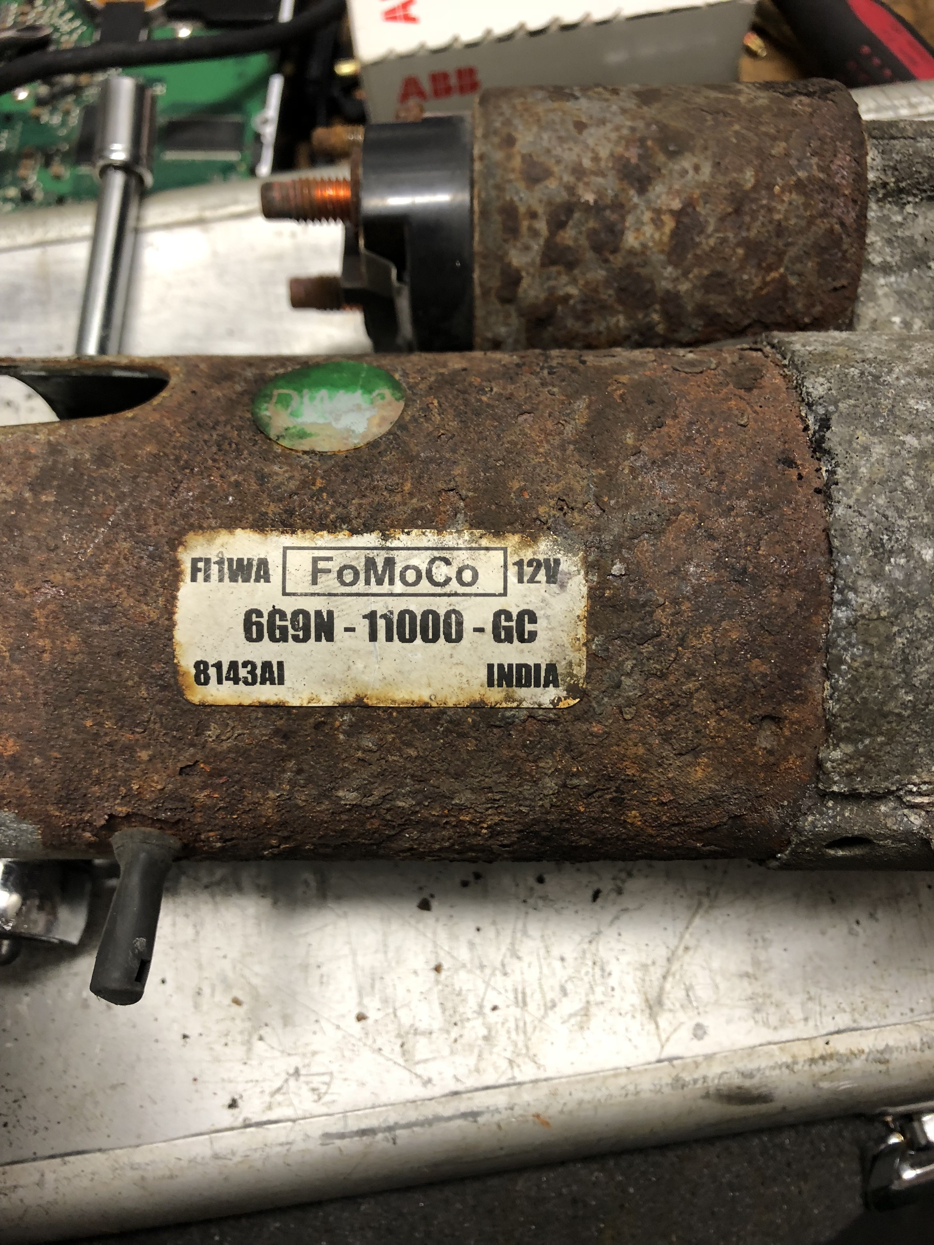

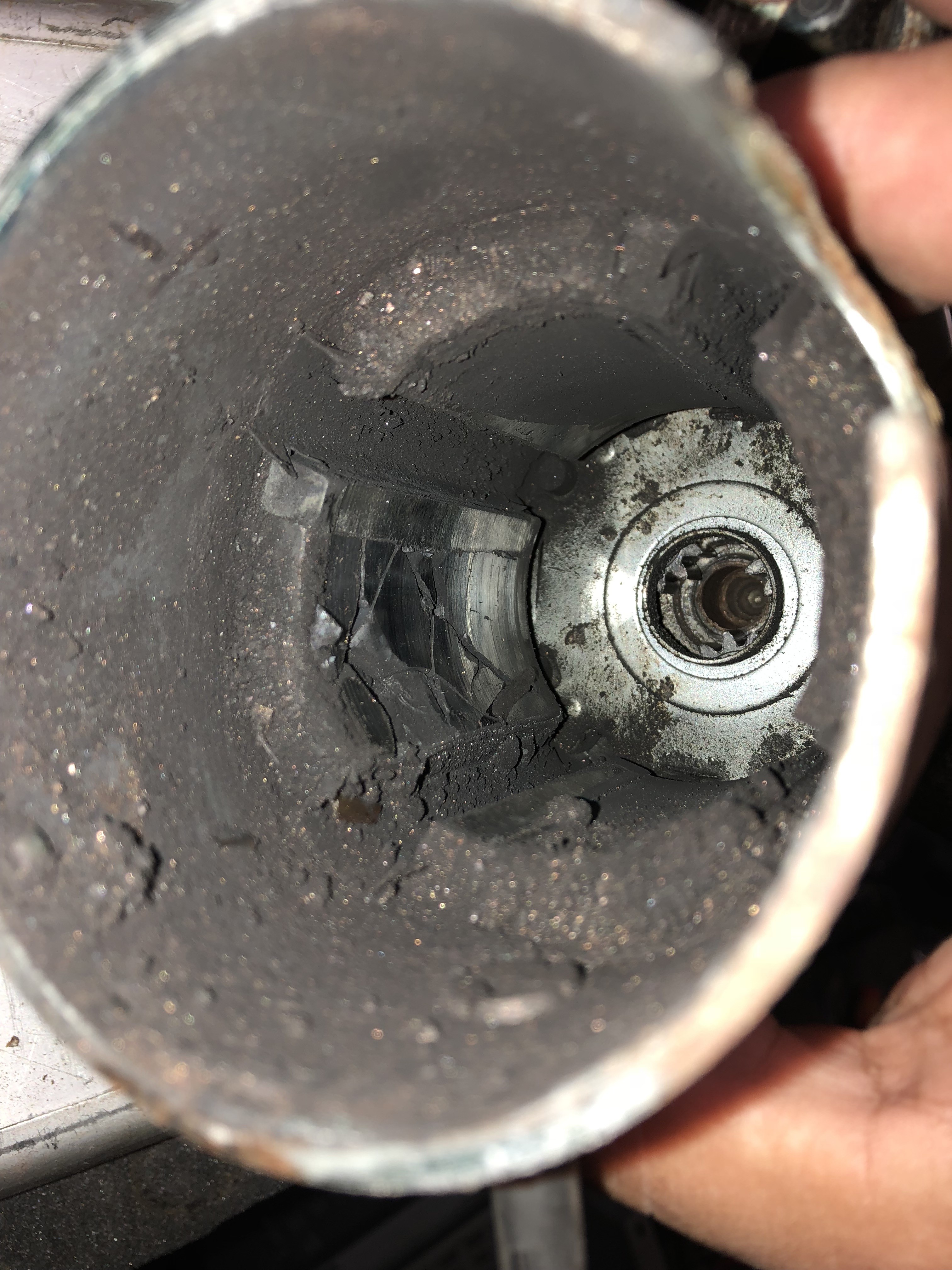

  • Das Teil ist ja totaler Schrott. Da musst Du sogar damit rechnen das Du Dein Altteilpfand (wenn es denn Austausch wird) nicht zurück bekommst. Wenn ich mir den Magnetschalter ansehe, wie bekommt man den so durchkorrodiert?
    War ganz einfach.
    280.000km fahren :)
    Nee, Spaß bei Seite.
    Warum der so aussieht, ist mir auch nicht klar. Hab ich aber auch nur bedingt Einfluss drauf. :)
    Hab mir erstmal nen gebrauchten vom Verwerter bestellt. Sollte ein paar Jahre halten.

  • War ganz einfach.
    280.000km fahren
    das meiste wohl unter Wasser :D:D:D Wenn ich daran denke mache ich nachher mal ein Foto von meinem Anlasser bei ca. 411 000 km
    das Gehäuse vom Magnetschalter sieht echt gruselig aus, das (nicht so dünne) Blech ist ja fast völlig durch. Eigentlich sitzt der Anlasser recht gut geschützt.
  • das meiste wohl unter Wasser :D:D:D Wenn ich daran denke mache ich nachher mal ein Foto von meinem Anlasser bei ca. 411 000 km
    Naja, eigentlich sitzt der ja direkt quer zur Fahrtrichtung hinter dem Kühler und dem Lüfter.
    Schau dir mal in der Bucht die Bilder an, die sind nicht viel besser.
    Ist am Ende aber auch nicht wichtig :) Hauptsache der Dicke läuft dann wieder.
  • ?( BBG-AE185 ich muss dir uneingeschränkt recht geben, hab bei dem Foto auch erst gedacht es handelt sich um "Munition aus dem 2. Weltkrieg"..... Der Anlasser, incl. Magnetschalter muss ja echt ein schweres Leben hinter sich haben....!
