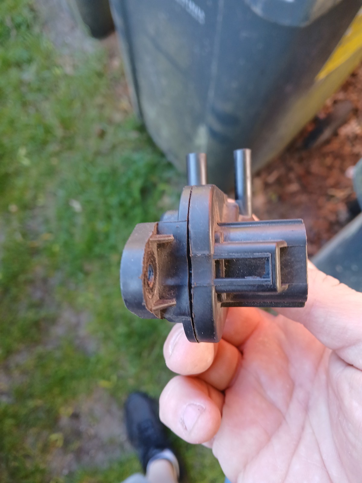

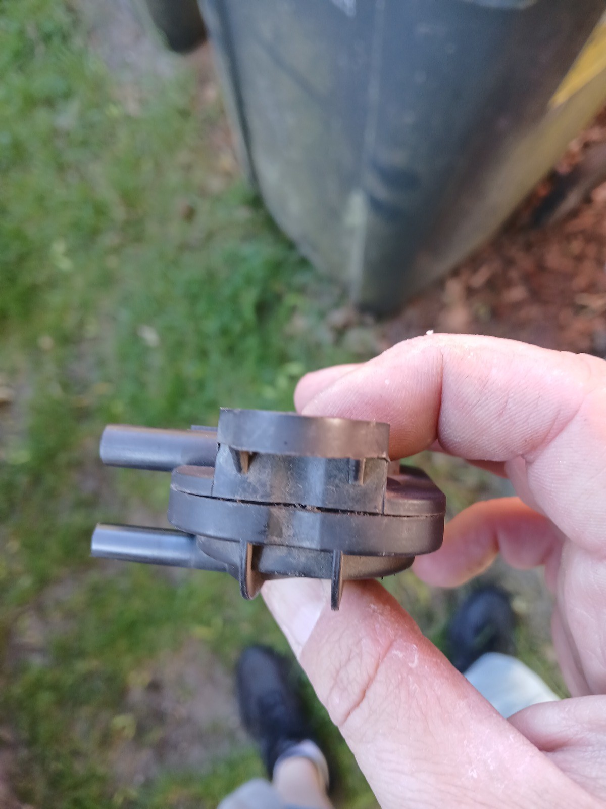

So ich hab das Dingen endlich getauscht das war eine echt bescheidene Arbeit auf Rampen kann ich das nicht empfehlen. Im Anhang mal Bilder von dem alten der neue sieht fast genau so aus.
Erste Probefahrt war noch mit vereinzelt Fehlermeldungen vorhanden aber nur bei lastwechsel wenn last weg fehler da wenn last drauf Fehler weg. Zum Schluss war auch da kein Fehler mehr da. Bin mal gespannt wie das morgen früh aussieht.
