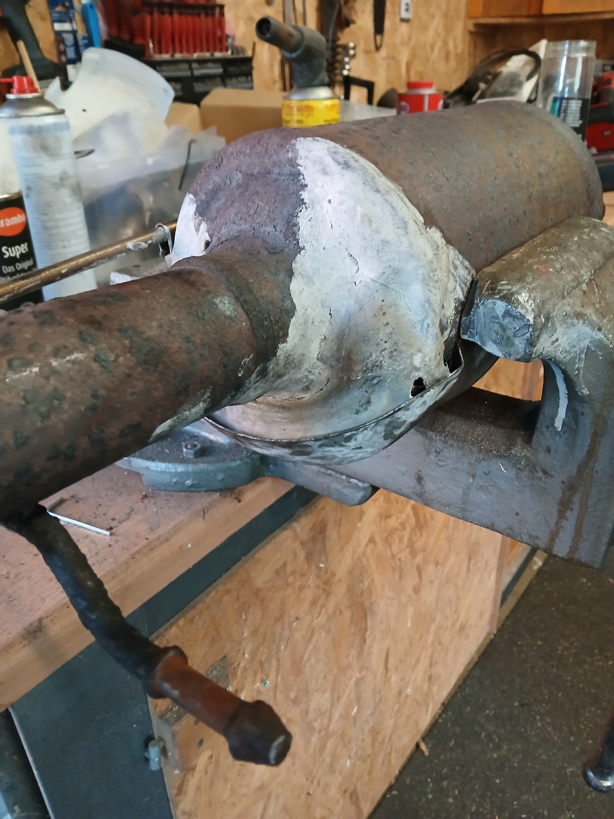

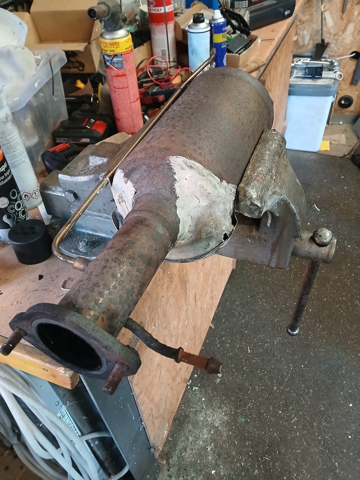

Da hat Erfurter recht aber ich hab ja Bilder vom ursprünglichen Loch der mehr ein riss ist.

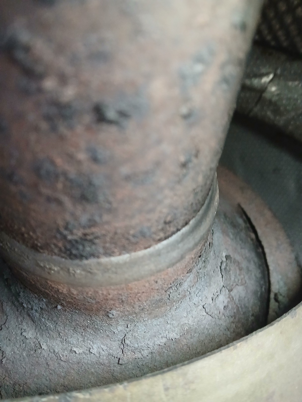

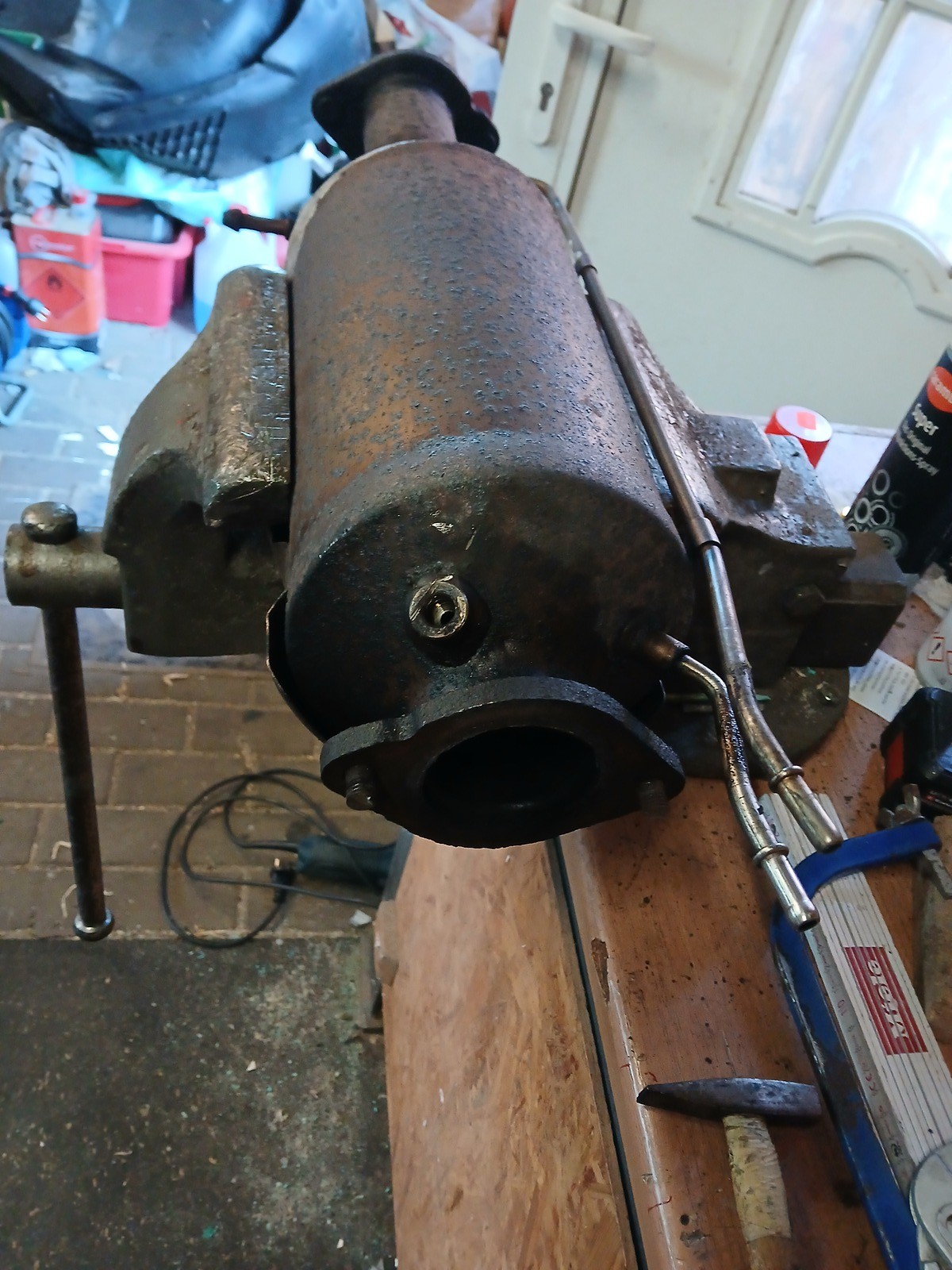

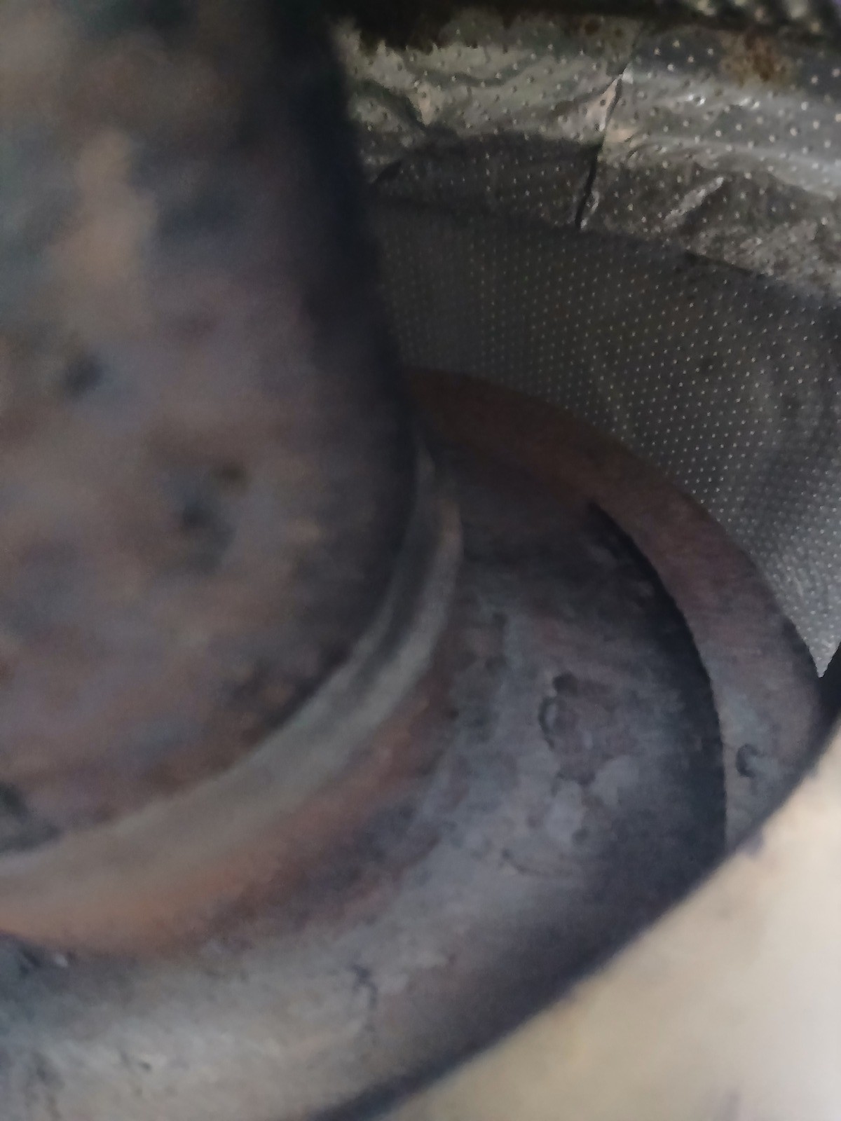

So ich hab das Dingen endlich getauscht das war eine echt bescheidene Arbeit auf Rampen kann ich das nicht empfehlen. Im Anhang mal Bilder von dem alten der neue sieht fast genau so aus.

Da der Fehler seit heute morgen wieder da ist wollten wir vorhin den dpf tauschen. Haben erst einmal alles verglichen scheint zu passen wenn man ihn denn ab bekommen würde. Die Schrauben Richtung endtopf waren easy die anderen sind nun rund. Morgen also erstmal Blätter für die Oszillatorsäge kaufen und dann runter damit.
