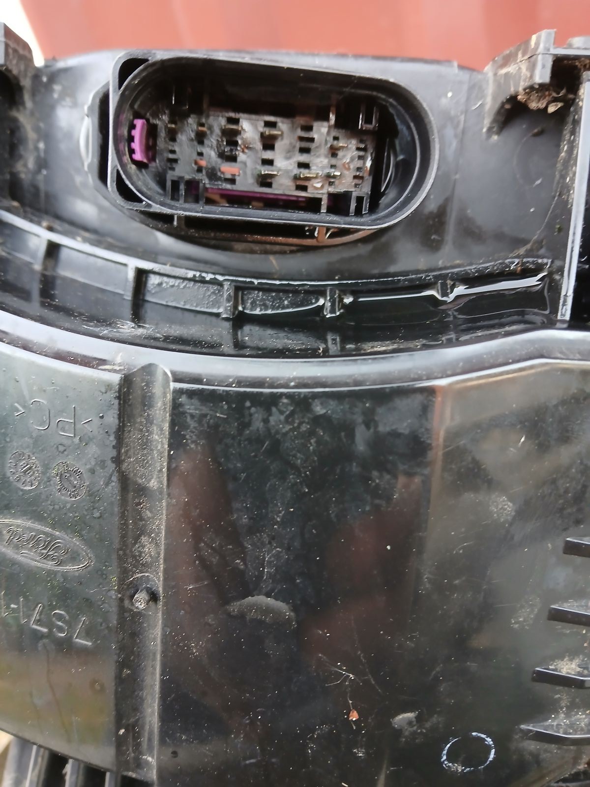

Damit das nicht mehr gammeln kann muss bissel mehr passieren. Hab damals die dritte bremsleuchte raus und abgedichtet, dann die zierleiste mit dem Fordlogo raus denn da sorgt der gleiche schaumstoff für undichte. Dann kommt die dichtung des Scheibenwischers noch hin zu die wird über die Jahre auch undicht. Die Lampe selbst versteht sich muss auch gedichtet werden.
Wenn es schon richtig schlimm ist brauchst du eigentlich nur die innenraumbeleuchtung an machen und ins Licht schauen wenn da was schwappt weißt du es schon und wenn es tropft brauchst kein Licht mehr an machen:-)
Da ist ja auch die Antenne in der Nähe könnte auch undichte stellen haben und somit Korrosion also schlechten Kontakt.
