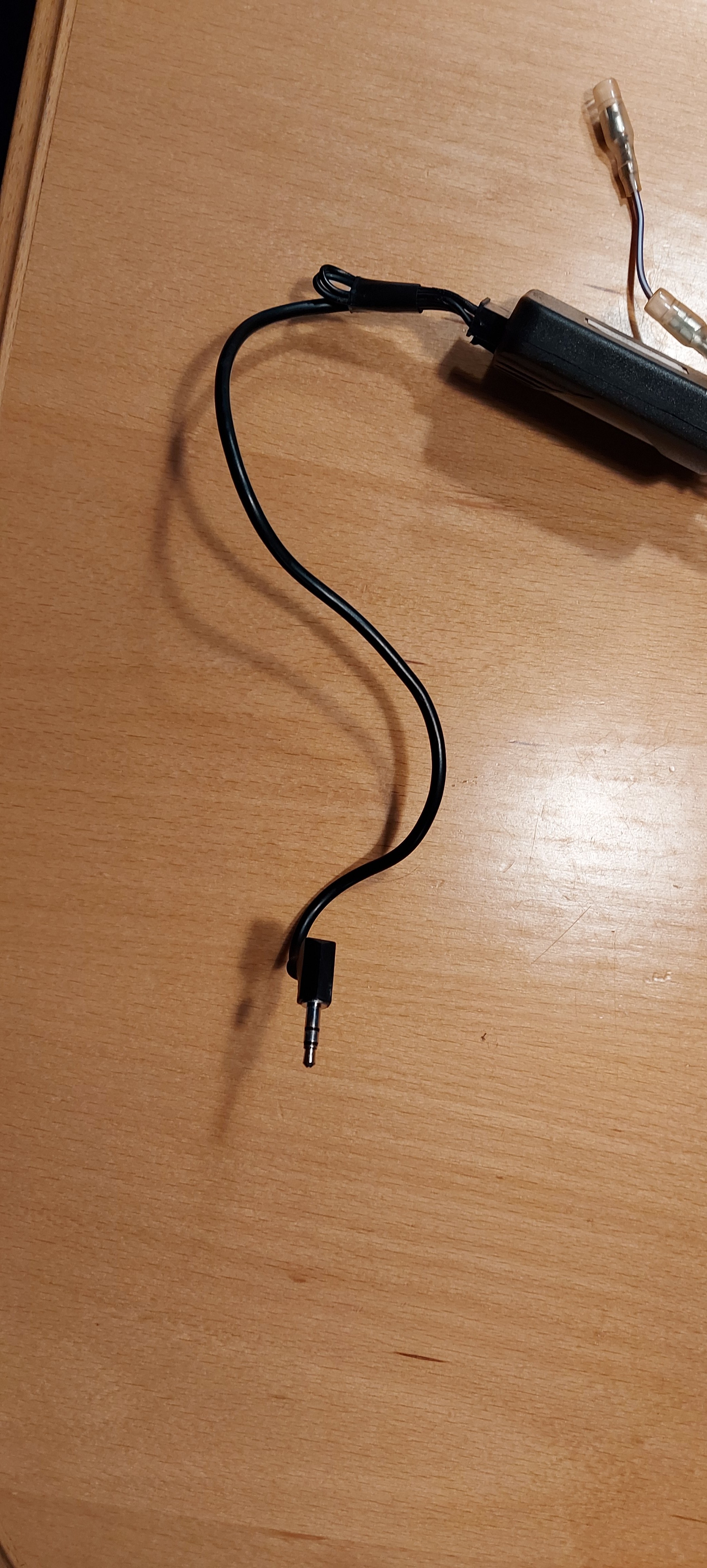

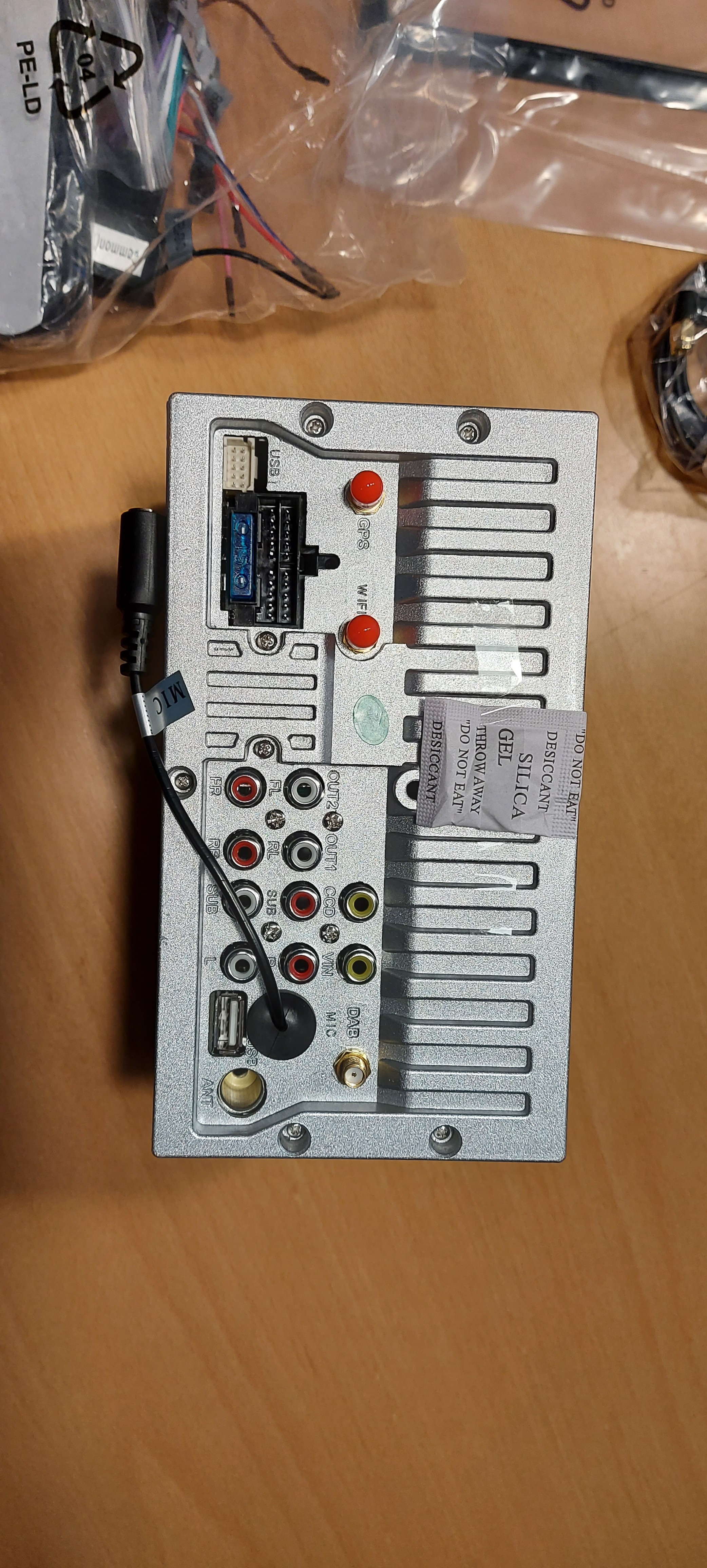

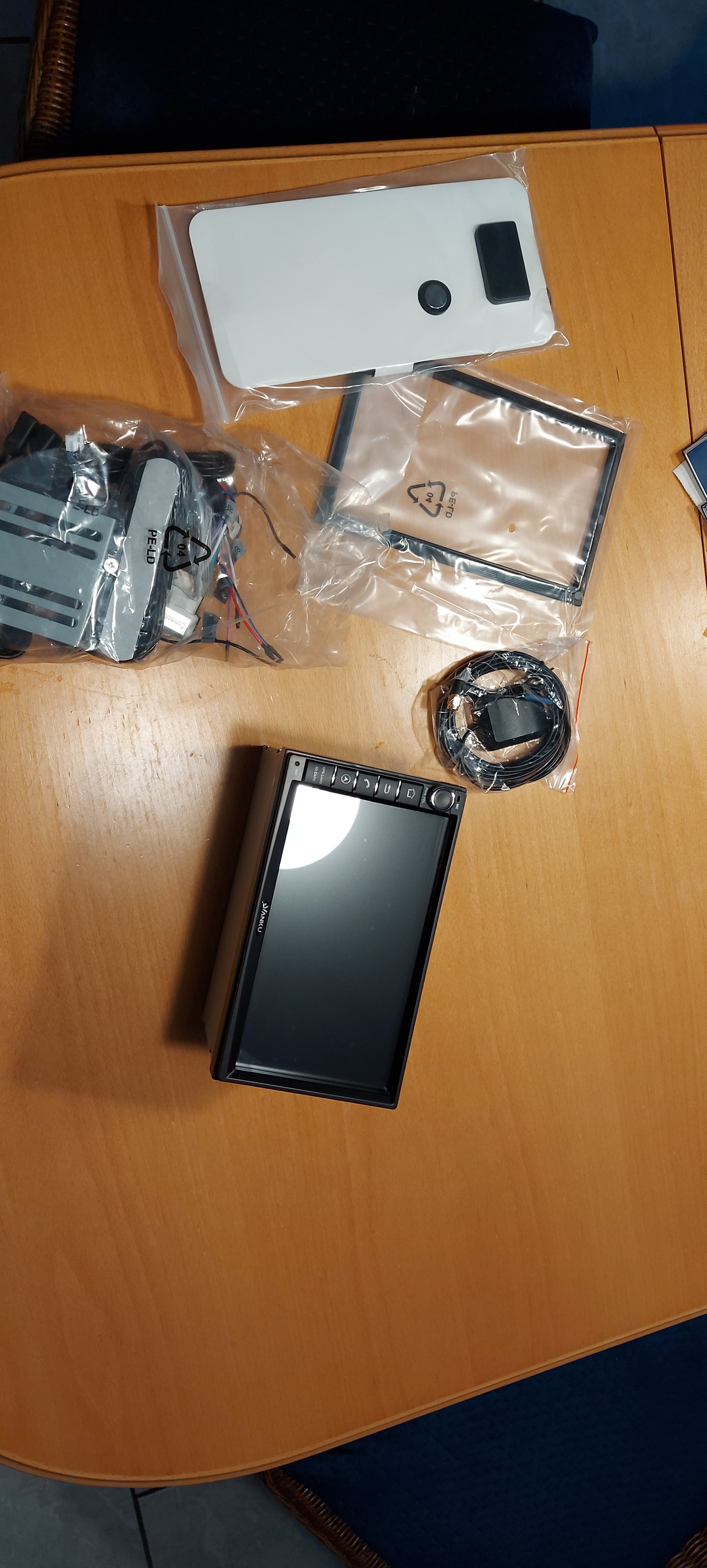

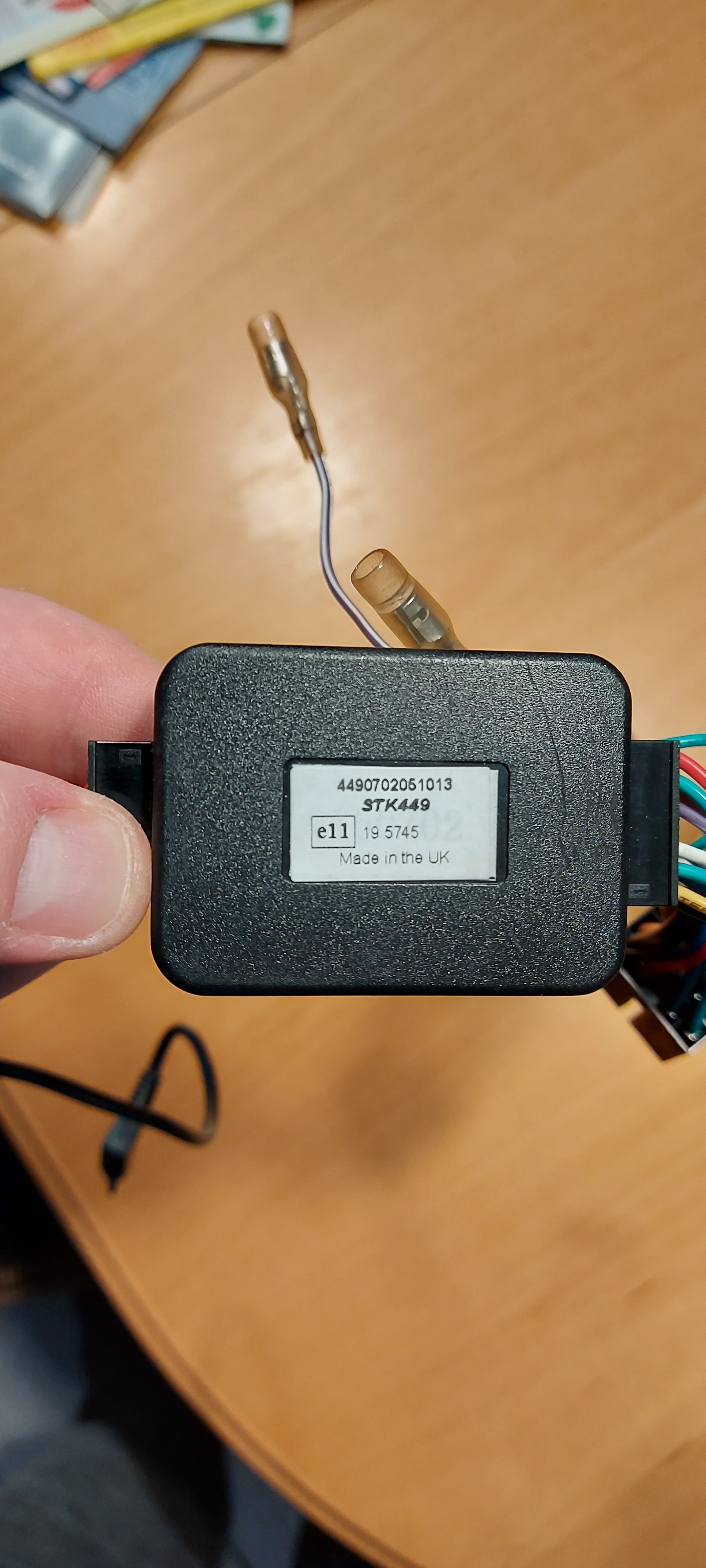

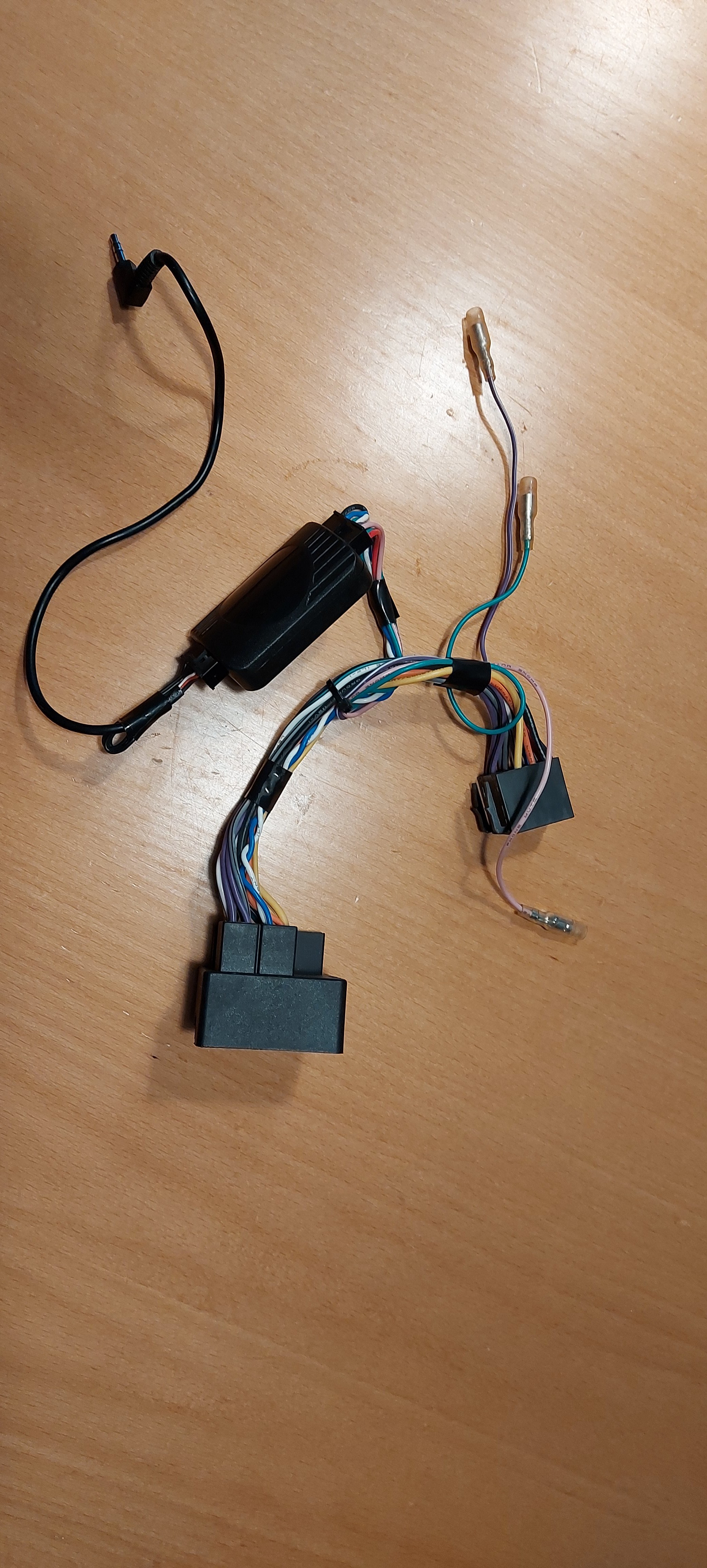

Kleines Update für die die es interessiert. Es läuft nun genau mit der Hardware die ich in den Fotos hatte mein Fehler war den canbus adapter erst mit Strom zu versorgen und anschließend das Radio an zu schließen. Hab nun fast alles am laufen. Nur leider nehmen es die schlitzaugen nicht so mit Genauigkeit von maßen denn ich darf nun noch eine Menge umbauen da die blenden nicht in Standard din2 rein passen.

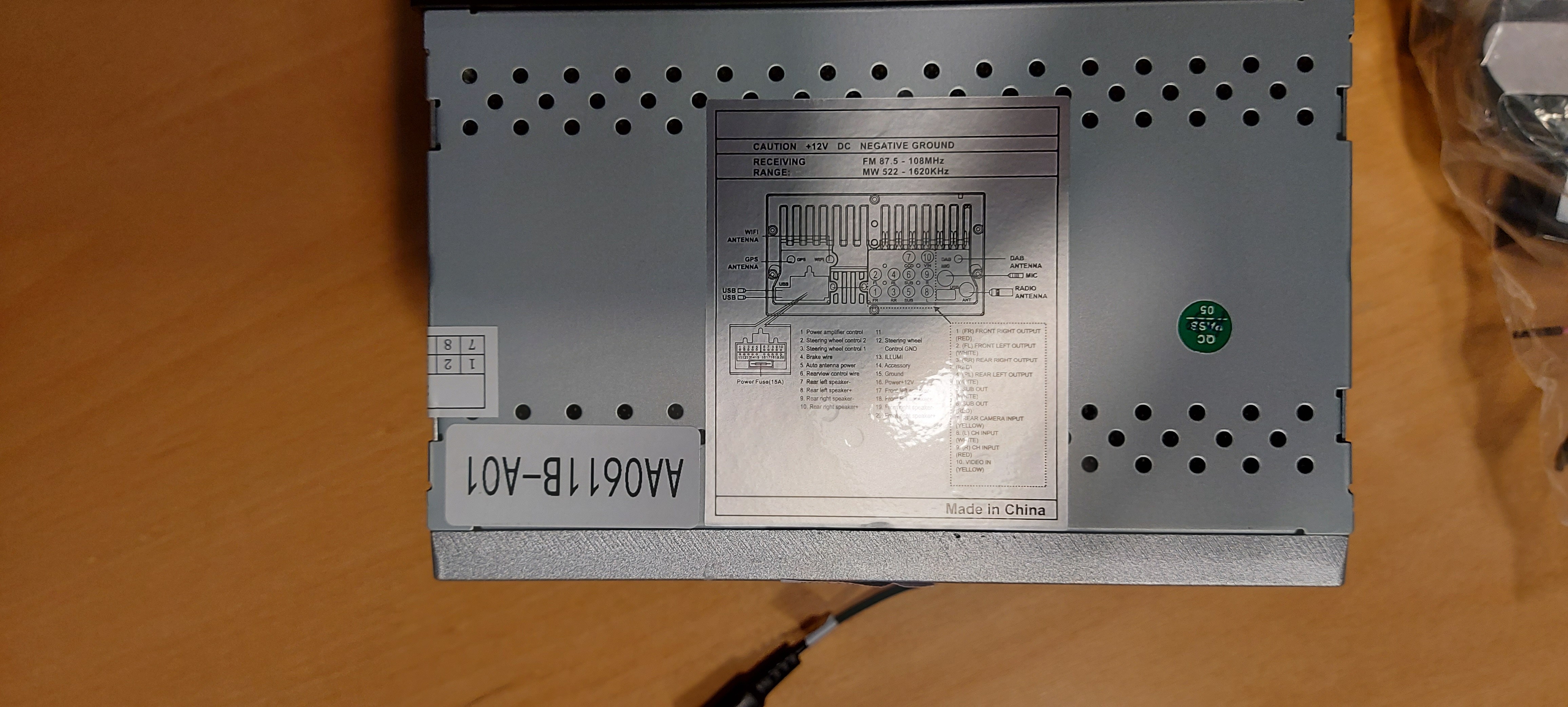

OK ich weiß nun warum es will nicht so. Ist nun die Frage ob das Radio defekt ist oder mein Adapter nicht angenommen wird.

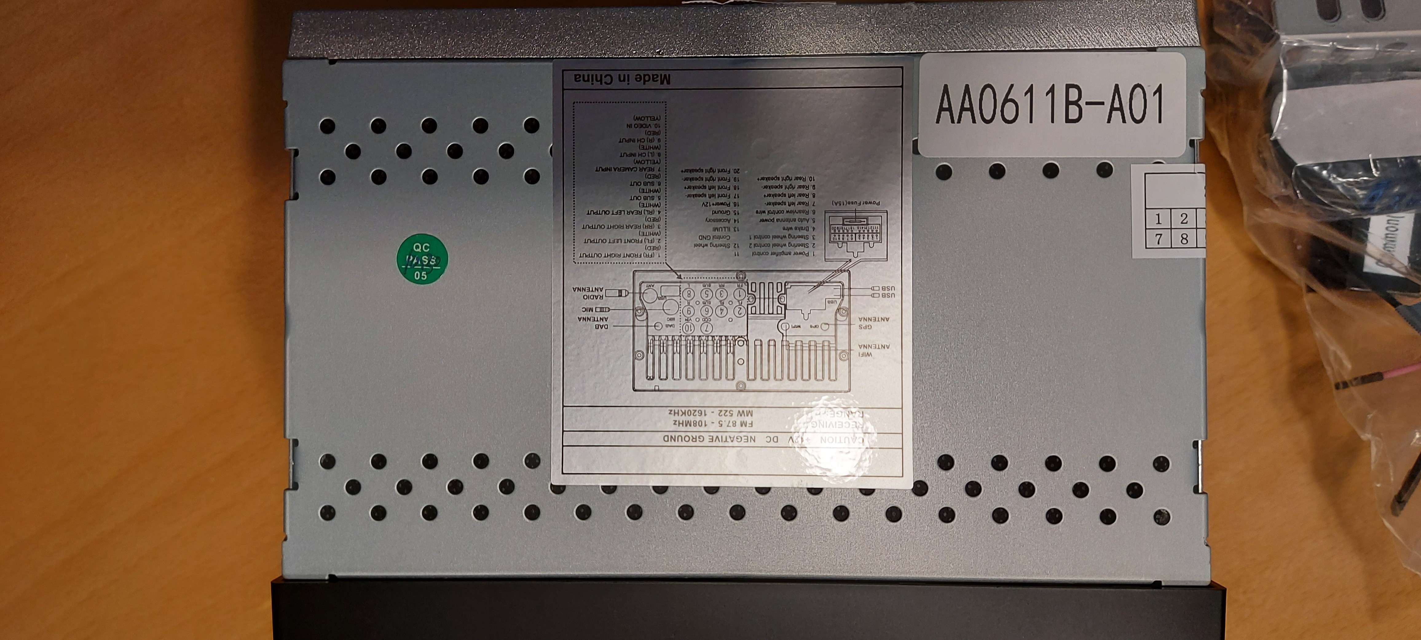

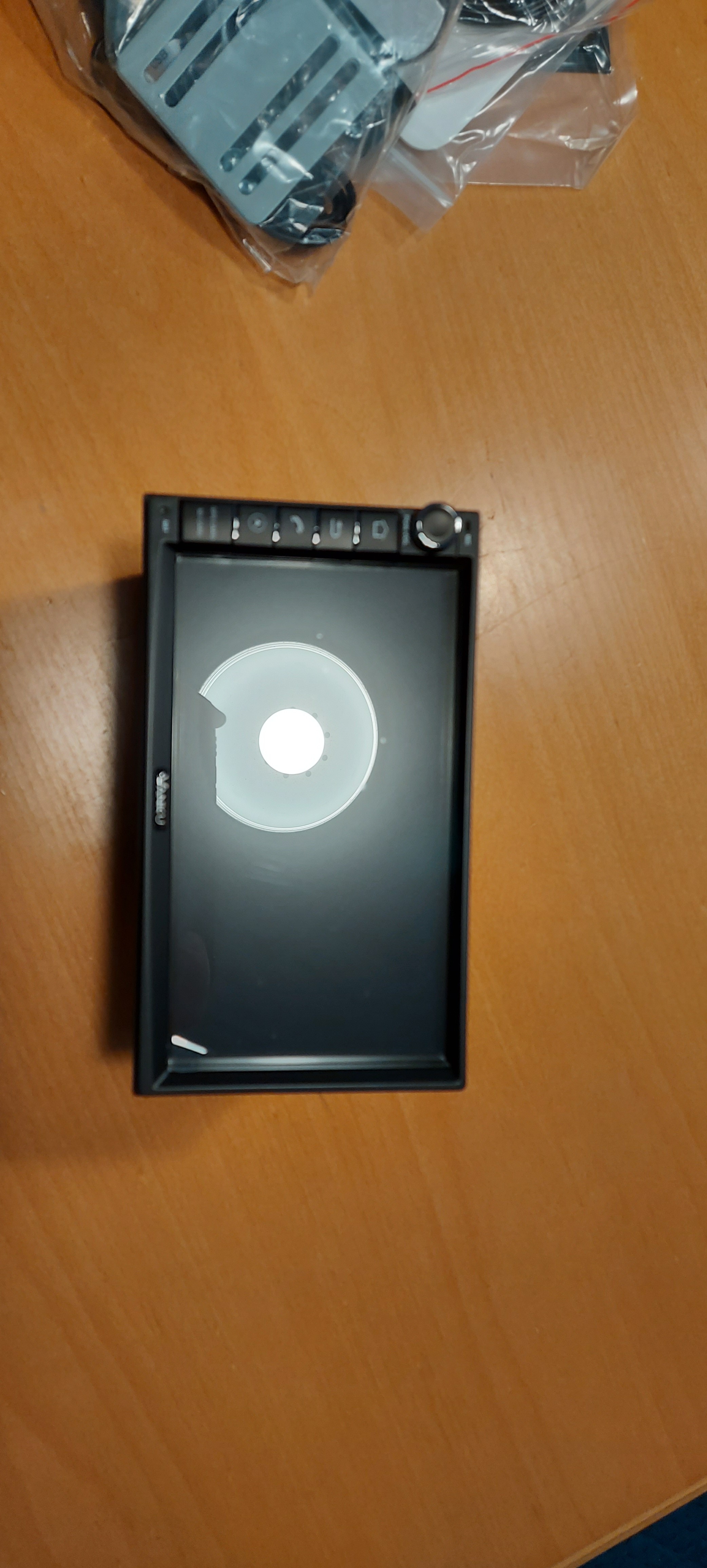

Desweiteren musste ich beim einschalten feststellen das es kein px6 Board sondern ein px5 hat was erst bei Amazon anders deklariert wurde.
Das Ding geht auf jeden Fall morgen zurück zum Absender.

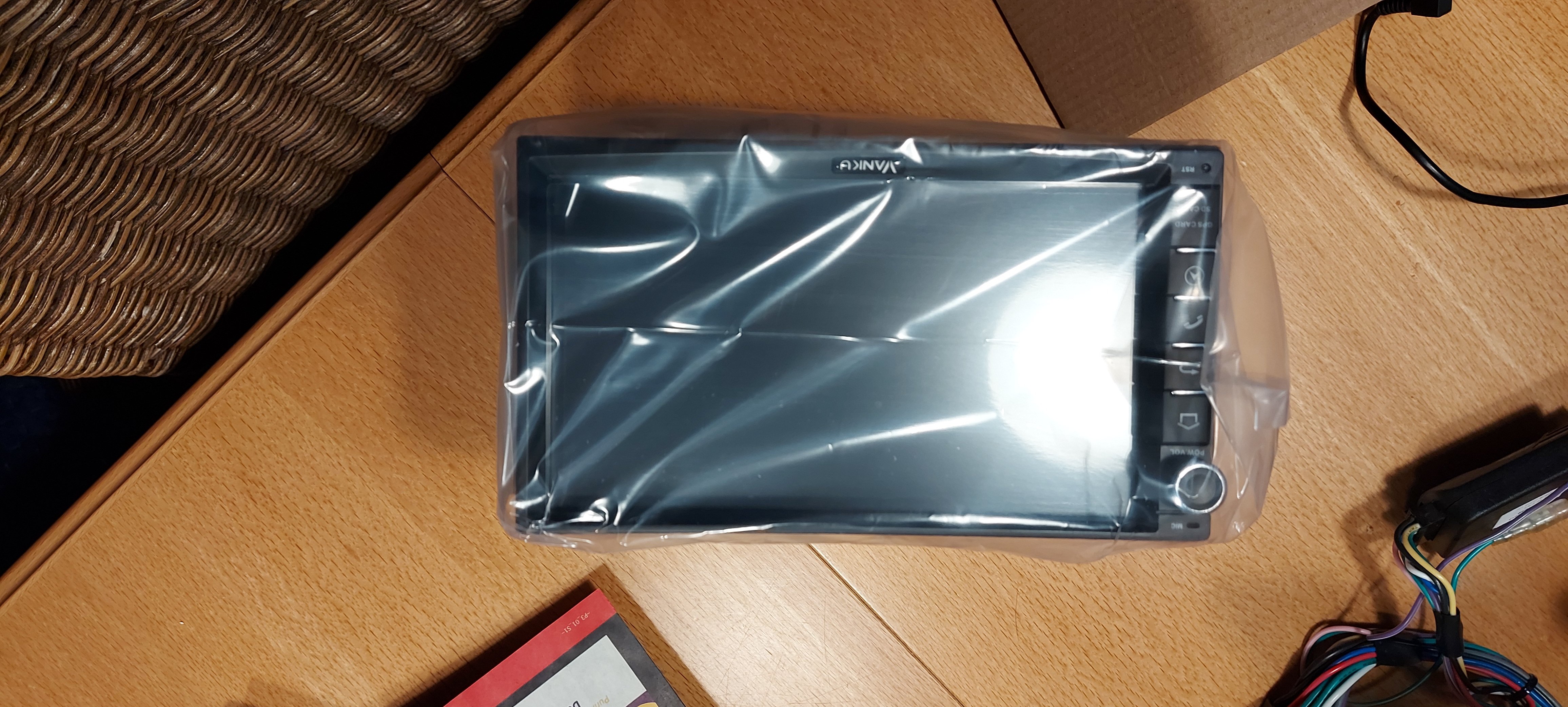

So es ist doch eine andere Marke geworden vanku heißt das gute Stück. Ich hab mich für diese Marke entschieden weil sie dab+ onboard hat da ich kein Platz für ein weiteres Modul besitze. Gestern Abend habe ich noch kurz alles ausgebaut und heute soll der Einbau folgen. Ich hab mal ein paar Bilder von dem Radio und meinen canbus adapter gemacht.
