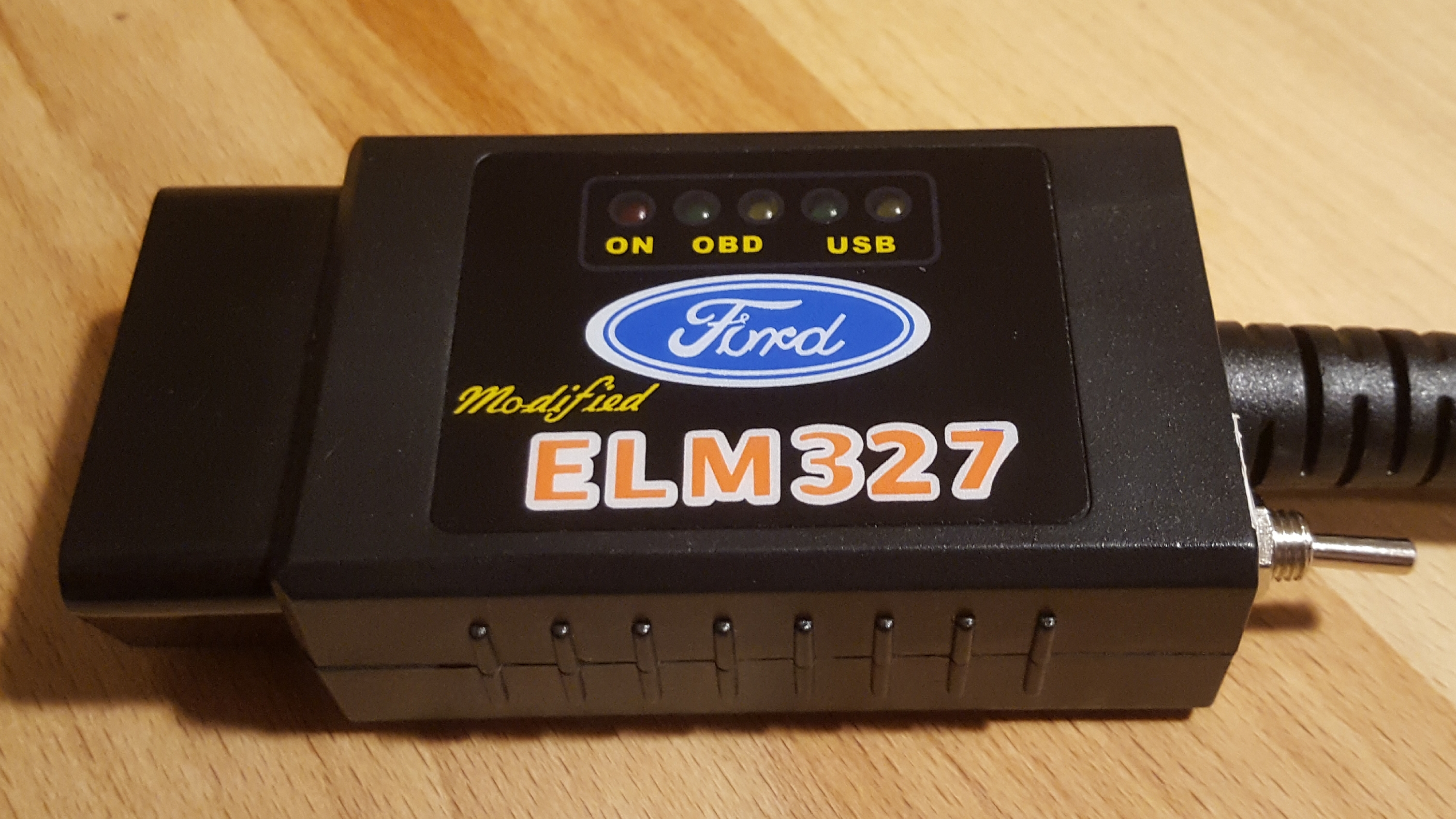

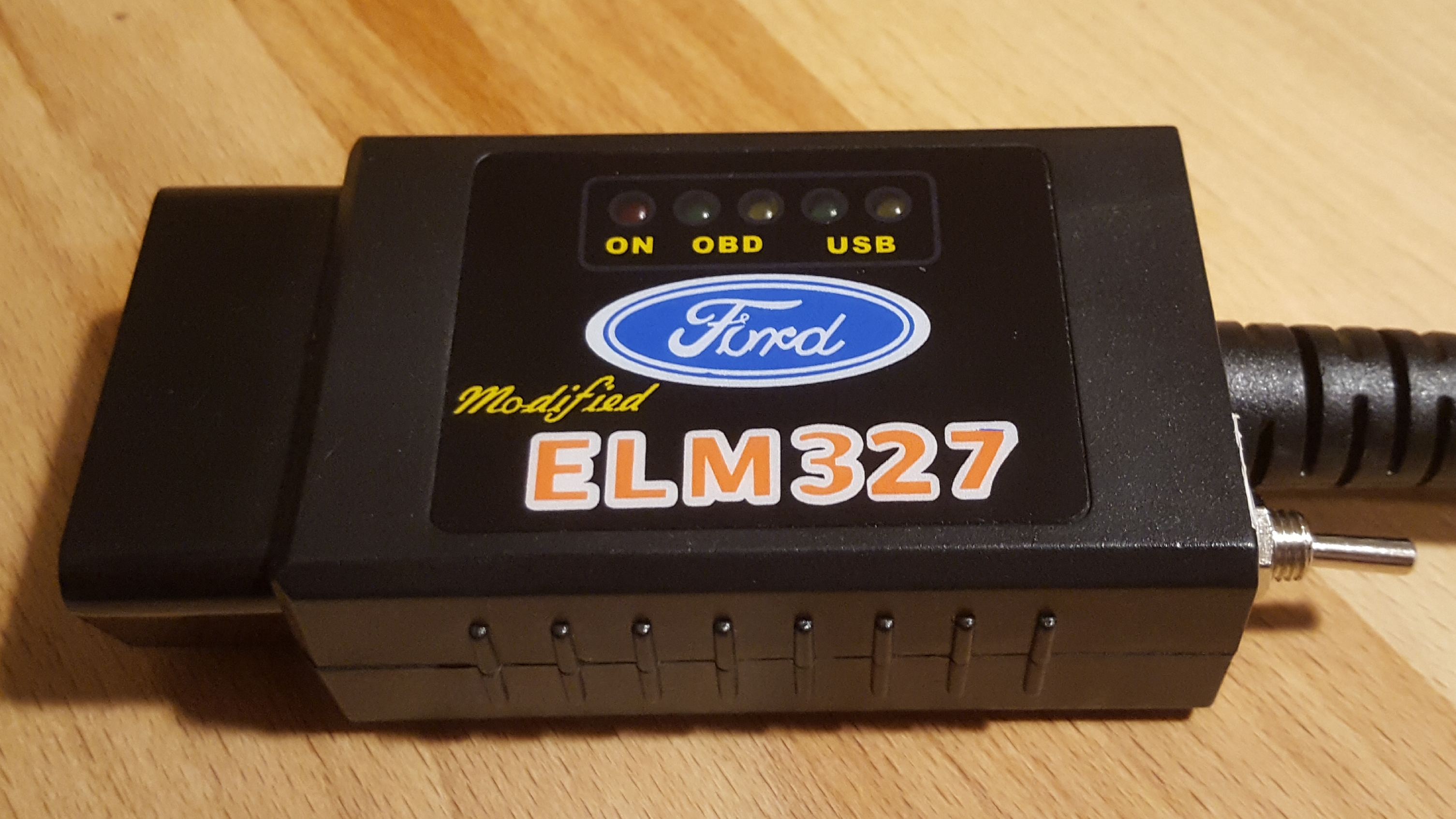

ich benutze meinen ELM327 mit HS/MS Umschalter schon länger mit Forscan:
Ging bisher alles. DTC lesen / löschen / Live Werte anschauen ....

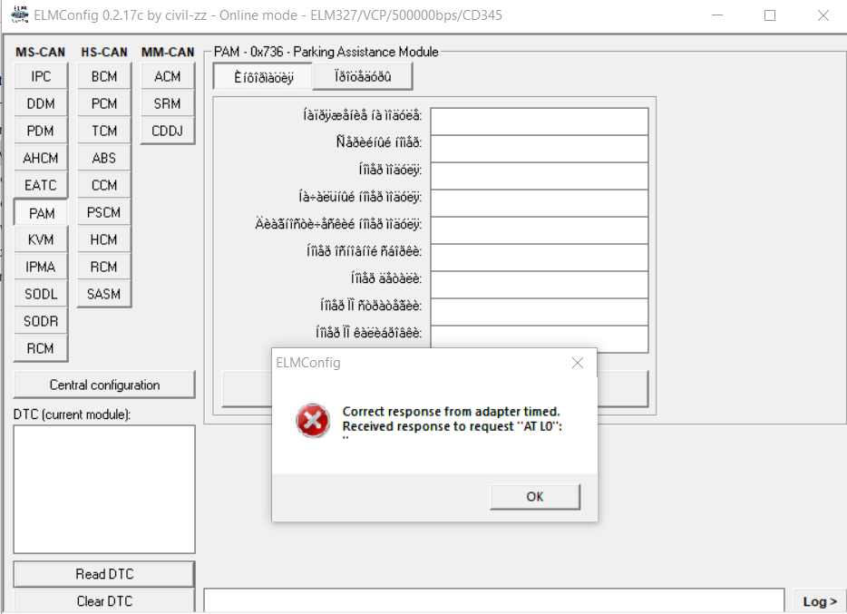

Heute wollte ich mit ELM Config meine AHK freischalten.
War mein erstes Mal mit diesem Programm. Sollte doch kein Problem sein dachte ich.
Hatte mir vorher alle Infos auf dem MK4-Wiki durchgelesen.

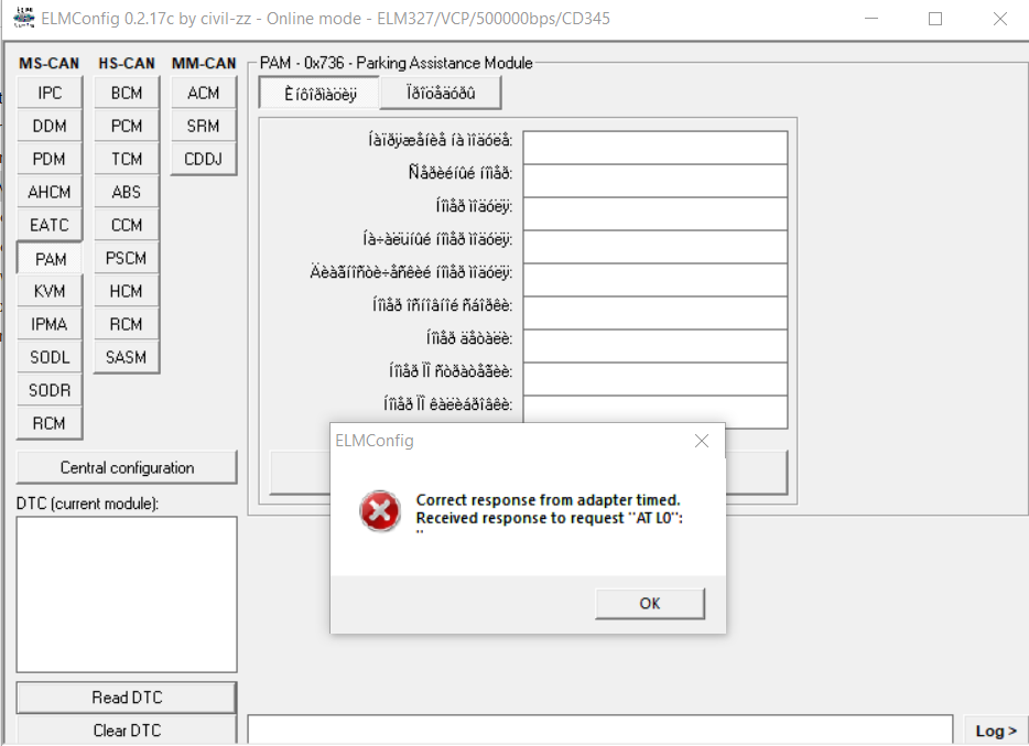

Das Programm startet normal, dann kann ich 1x was auslesen,
z.B die CCC aus der IPC auslesen und abspeichern.

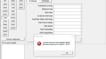

Will ich aber ein zweites Mail was auslesen, kommt folgende Fehlermeldung
Dann kann man das Programm nur beenden, USB abziehen, wieder einstecken und neu starten.
Dann lässt sich wieder nur 1x was auslesen bis die Fehlermeldung wieder kommt.
So kann ich doch die AHK nicht programmieren. Da ghet ja hinterher gar nichts mehr.
Hardware Treiber müssten die richtigen sein, ging ja sonst mit Forscan auch
ElmConfig Runtimepack ist auch installiert. Rechner ist ein Win10 Laptop (64Bit)
Hatte das Problem schon mal jemand und kann mir helfen?
