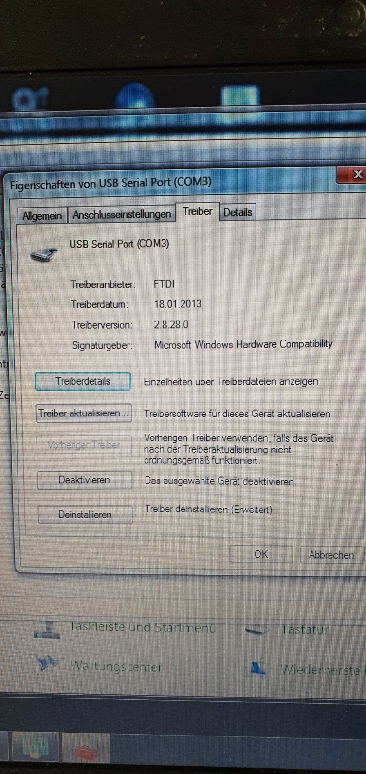

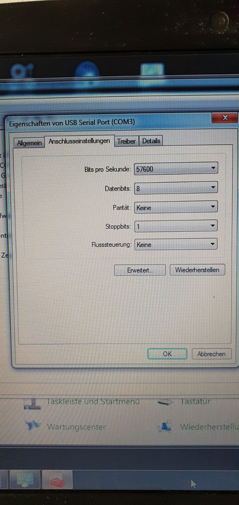

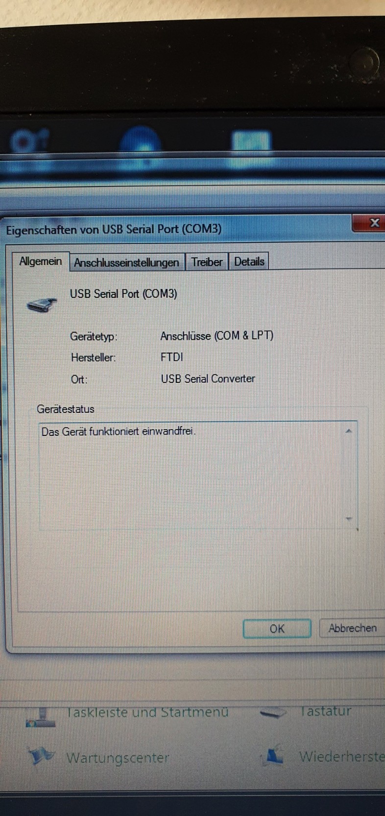

    Im Anhang deine gewünschten Treiber Bilder.

    Und ja, Flusssteuerung ist aus.

    kann man so nicht sagen. Wenn die Baudrate zwischen Adapter und PC zu gering ist gehen Daten vom CAN verloren. Ich denke aber mal das die angezeigte nicht die wirkliche ist. Die Übertragung findet ja mit der Geschwindigkeit des jeweiligen USB statt.

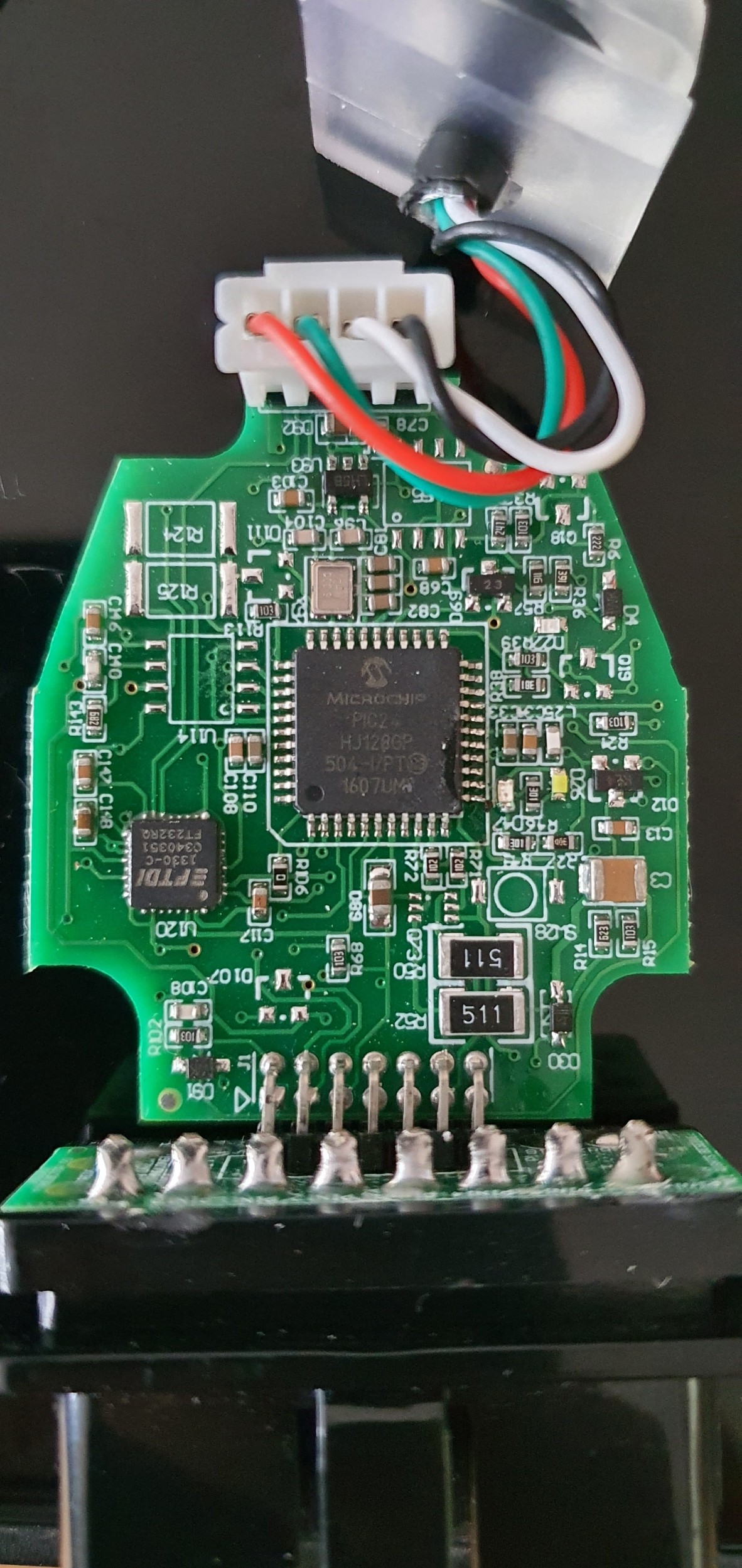

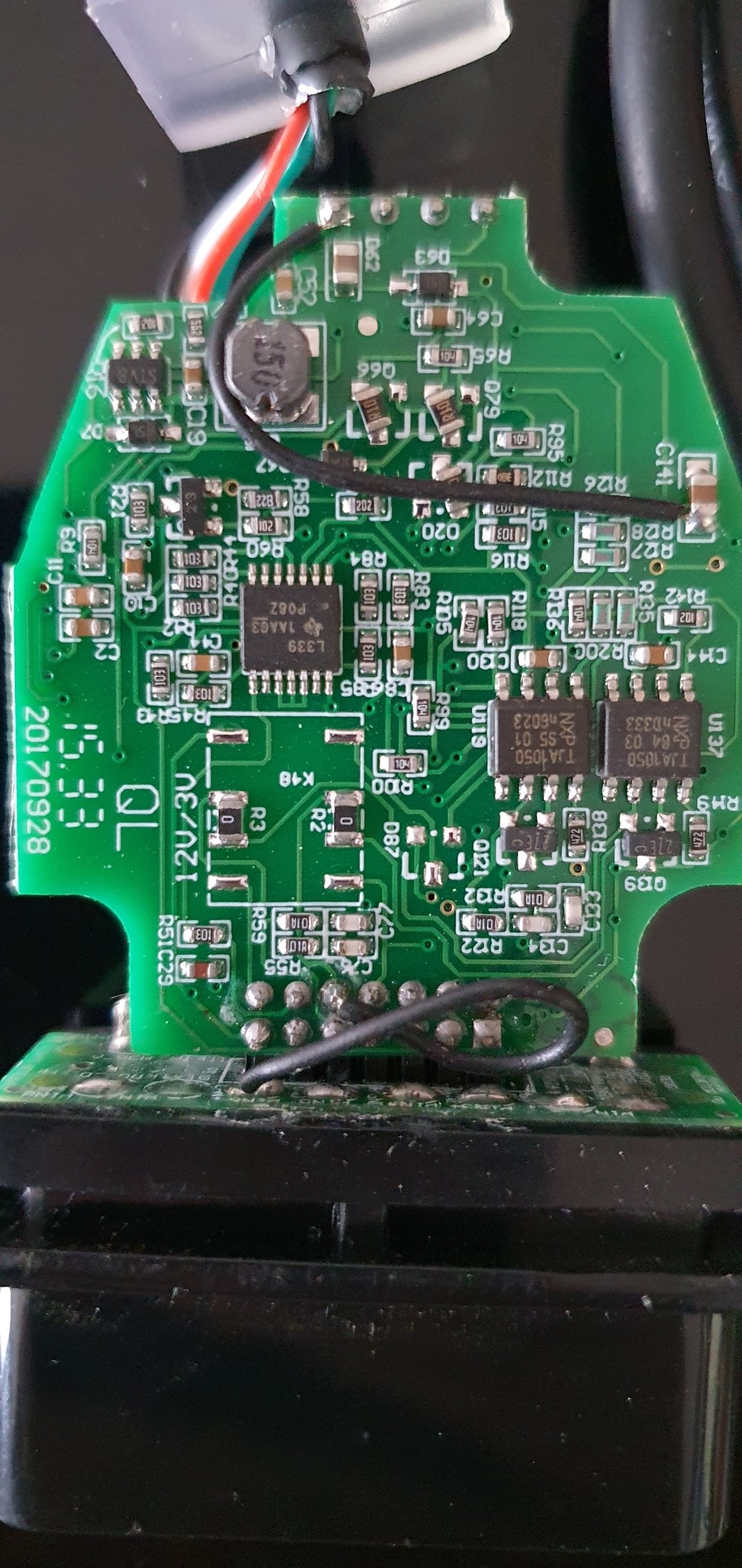

    Die Bilder von Deinem Adapter irritieren mich ein wenig. Auf dem 2. Bild sieht man den Platz wo das Relais zum Umschalten zwischen HS und MS CAN hingehört. 2 Anshlüsse sind mit 0 ohm Widerständen gebrückt. Kann der Adapter beide Busse auslesen?
    Nun, mit dem ELMConfig oder dem Forscan habe ich bisher keine Schwierigkeiten gehabt. Von daher komme ich mal mit einem zaghaften "ja, kann er" daher.

    Bilder von Vorder- und Rückseite habe ich mal im Anhang.

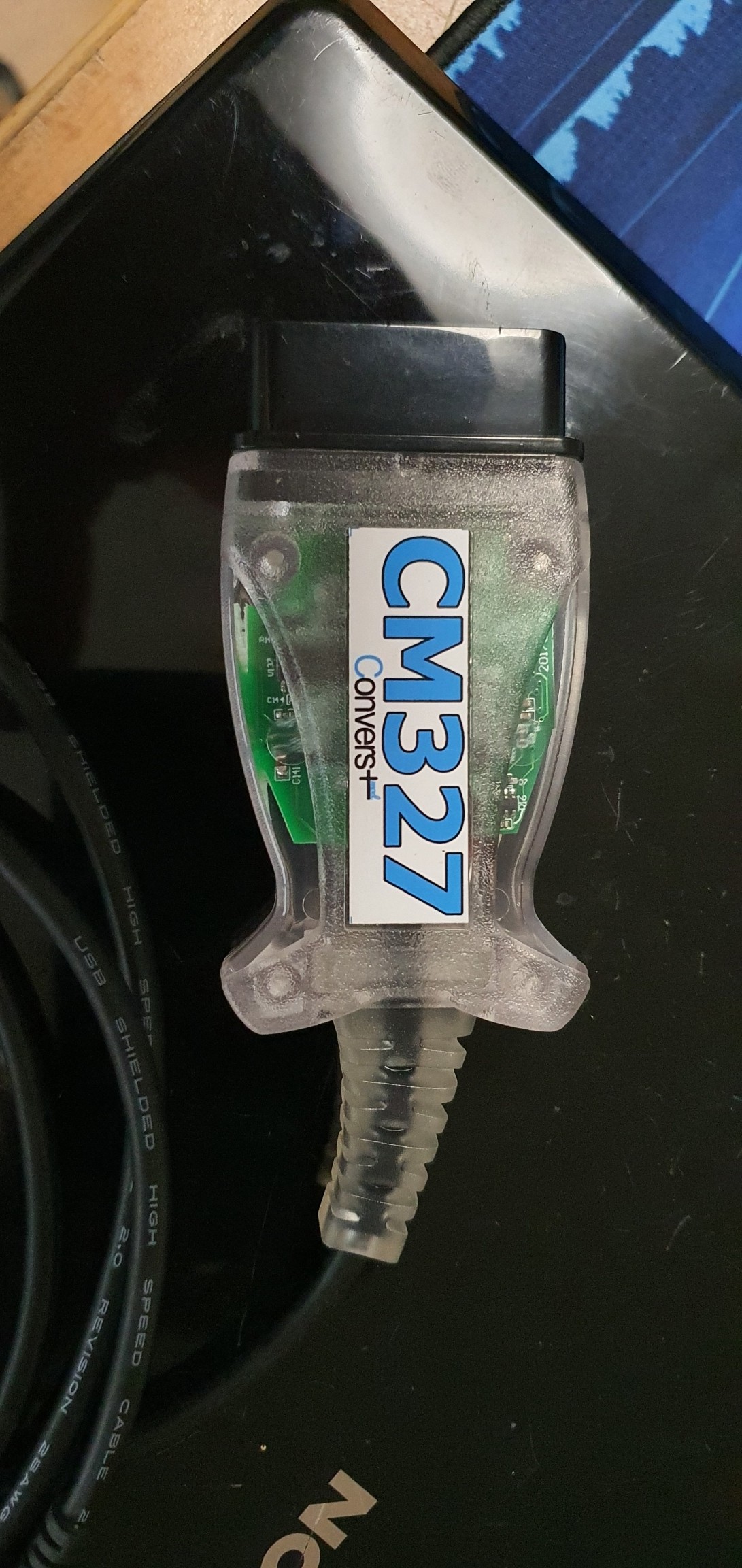

    Hi Go4IT
    Bild von dem CM327 im Anhang.
    Ich bin mir auch sicher, das der mehr als 9600 Baud kann, weil wenn ich mit dem ELMConfig arbeite, stellt der doch auch mehr ein, 115.000, wenn nicht sogar 230.000 meine ich. Ich habe im Gerätemanager mal nachgesehen, da steht er auch auf 9600 Baud. Aber auch wenn ich den dort auf 57.600 stelle, ändert das nichts. Auch das Test Tool kann den nur mit 9600 Baud ansprechen.

    Verschiedene Baudraten habe ich auch mal versucht, klappt aber nur 9600, bei allen anderen kommen nur wirre Zeichen.
