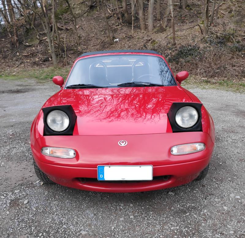

    um diesen thread hier auch mal zum abschluss zu bringen. der vorteil der jugend besteht ja nicht zuletzt darin, einfach mal nach lust, laune und irrational zu entscheiden. spassfaktor: douze points.
    es ist kein mondeo geworen, alles väterliche zureden half nichts:
