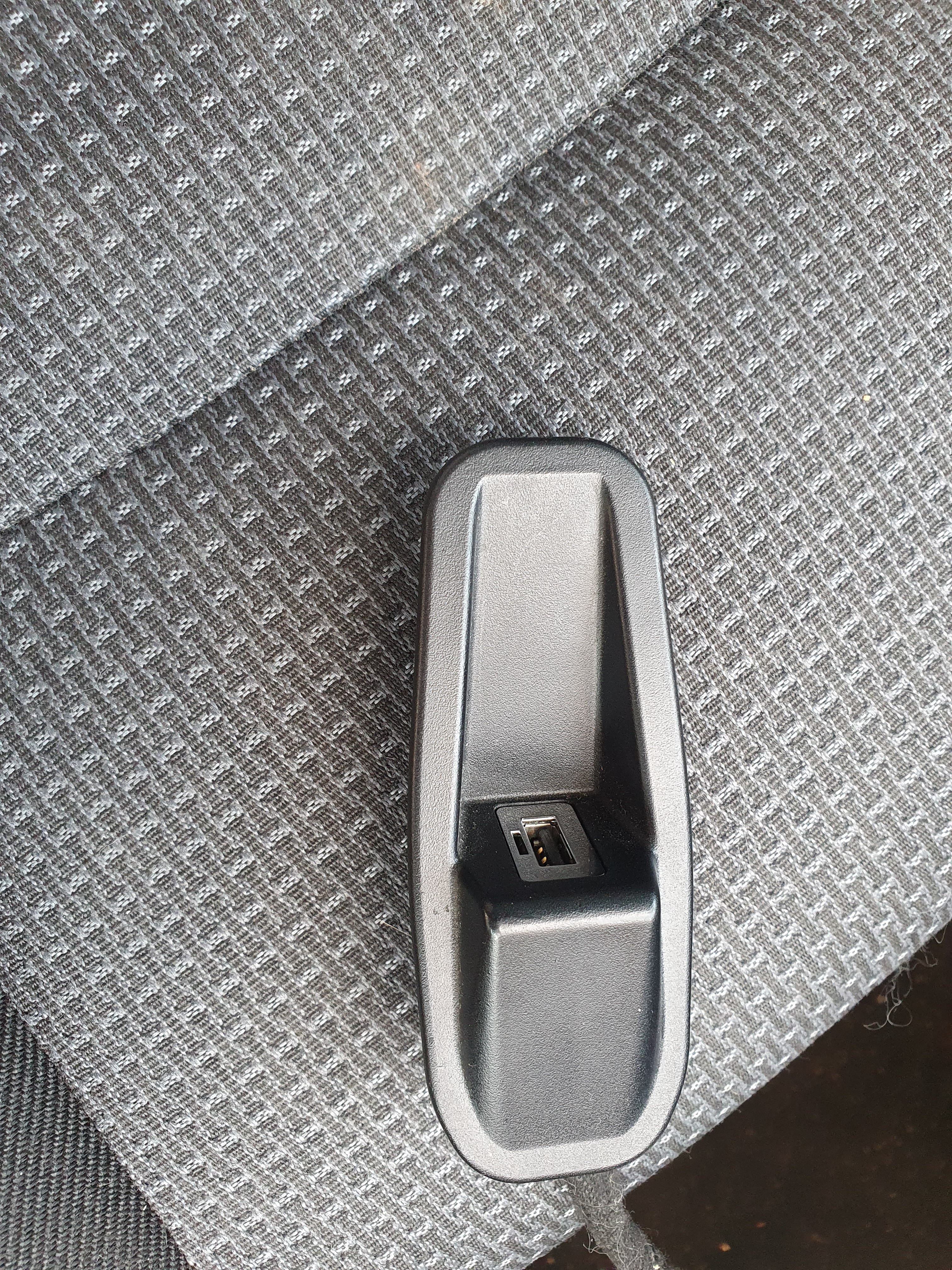

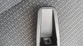

Volles S&C mit USB

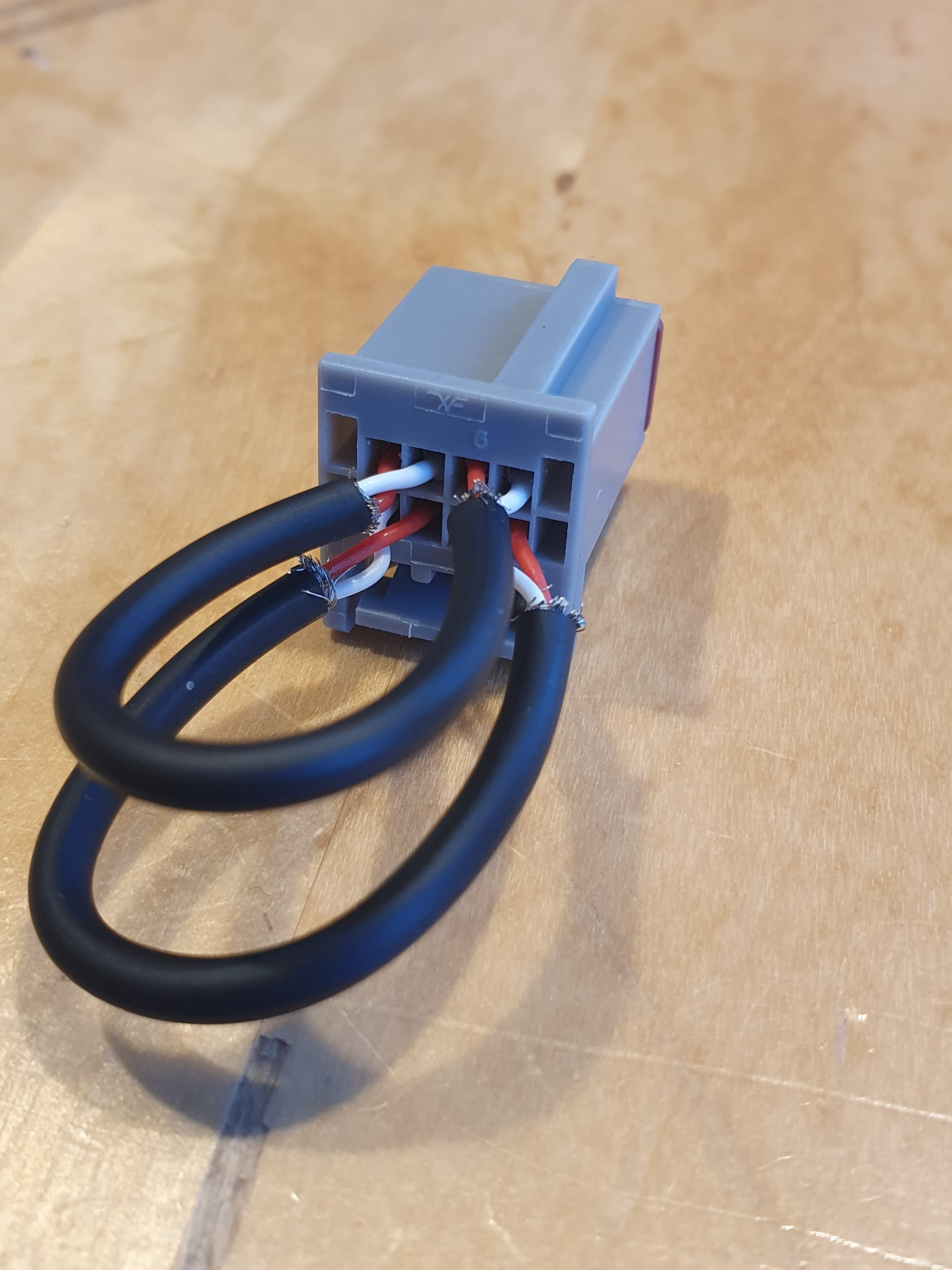

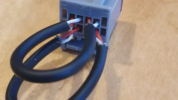

3. 8 poligen Loop-Stecker gebaut

- S&C 7S7T-19G488-B

CCC habe ich bereits angepasst. Firmware auf dem Convers+ wurde auch schon aktualisiert. Einen BB Loop-Stecker habe ich mir gebaut.

AUX/GLI ist klar - da ich den 8-poligen Loop Stecker habe.

Ich hab mir das NX inkl. USB S&C modul bei meinem 2008er Mondi eingebaut. Nachdem ich jetzt den Loop-Stecker gebaut habe, müsste doch zumindest die Sprachbedienung gehen?
Ungeachtet der fehlenden Kabelbaummodifikation (Aux, GLI).
War ich zu blöd und hab die Pins falsch verdrahtet?

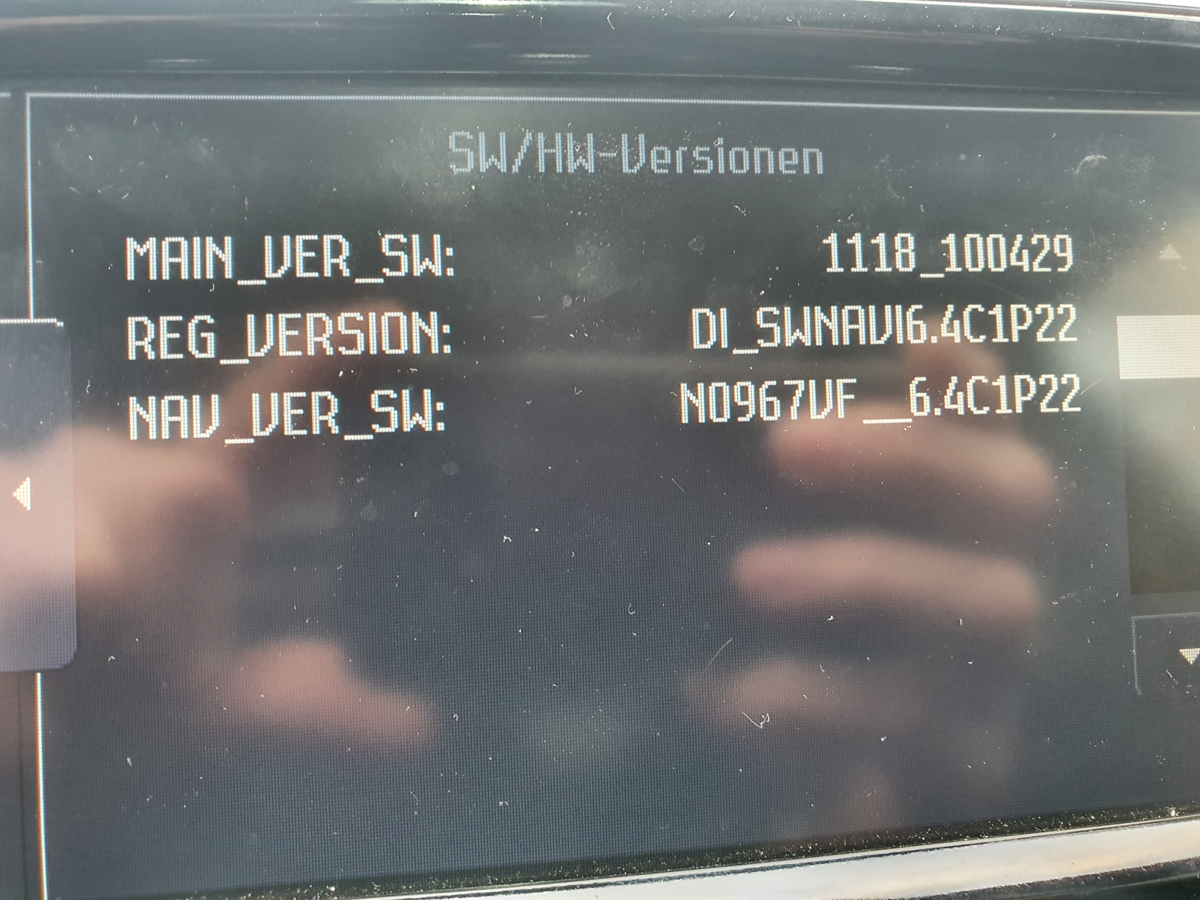

@Go4IT weist du ob ich die gepachte 5.3 über die original 5.3 drüber bügeln kann (manuell über System download)?
Der "offizielle" weg 5.0,5.1,5.3 Patch erschließt sich mir, als Softwareentwickler, nicht recht. Oder hast du noch keine Erfahrung mit dem patch gemacht?
