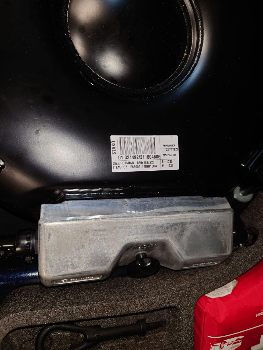

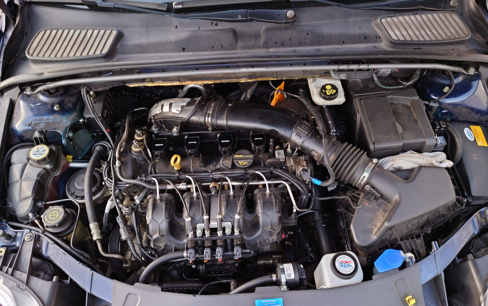

Hab deshalb ein Prins VSI-3 Di Autogasanlage einbauen lassen.

Trotz "sportlicher" Fahrweise hat man beim einbau von die anlage gespurt das alle Einlassventilen schwer verkokt waren.
Das war nicht unerwartet. Nicht um sonst hat Volvo für diese 2.0T ecoboost ein Modifikation für die Kurbelgehäuseentlüftung entwickelt.

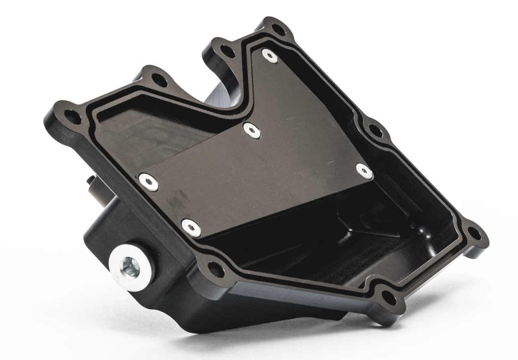

Zusammen mit ein vernünfige Mountune Labyrinth "Ölabscheider" denke ich das Problem ist behoben.
https://www.mountunestore.com/products/breather-plate-rs

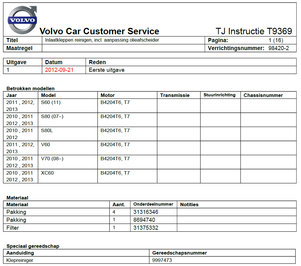

Die Ventile sind mit Walnuss-schalen-Granulat gereinigt.
Also... VSI3-DI. Stako F65006114 63 Liter 4-loch radmuldentank. Im praxis fast 50 liter netto. 450-500 km pro Füllung.

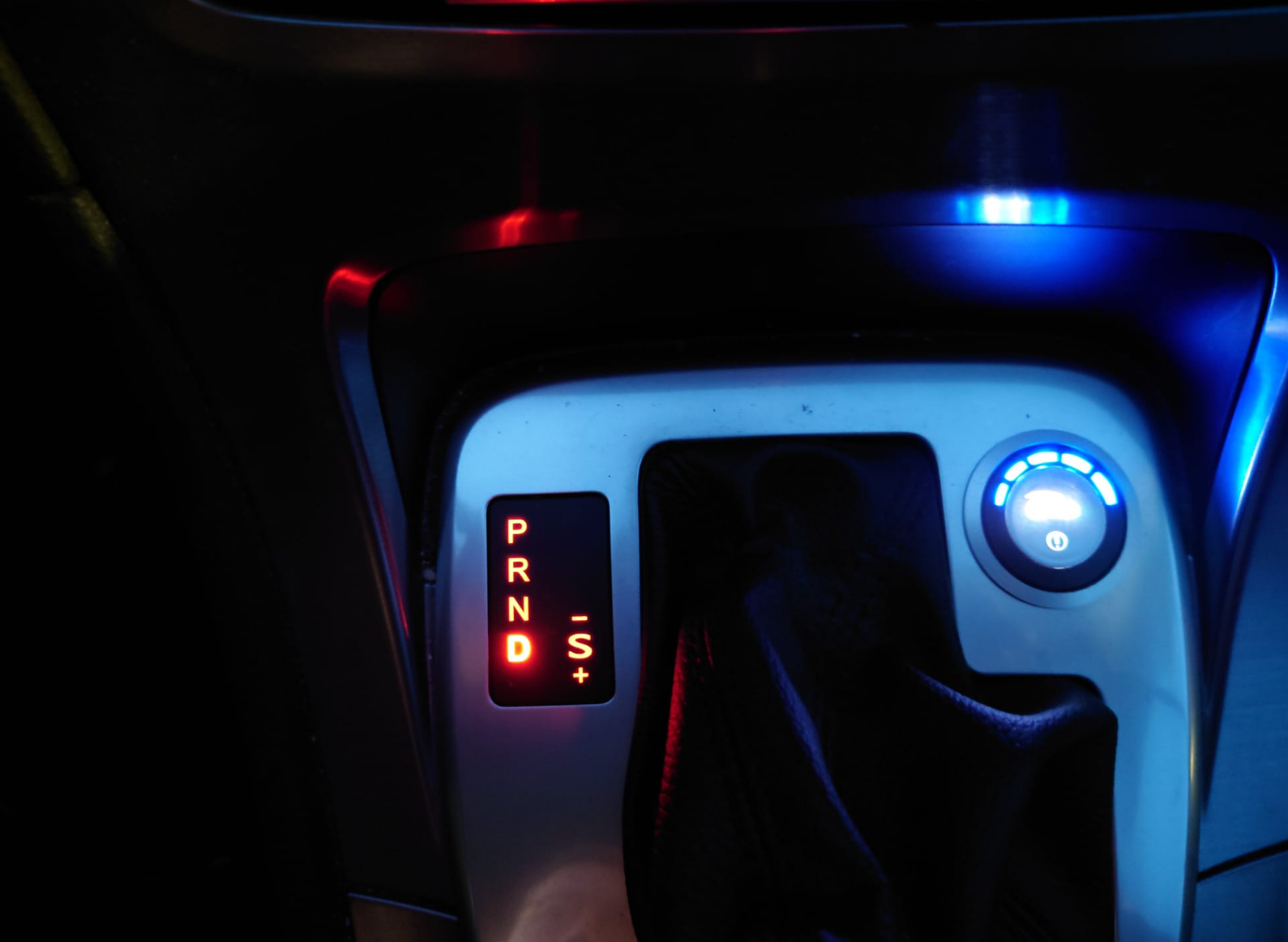

Die LED Farben sollen noch umgestellt werden. (Ford-Rot kompatible, alles ist frei RGB wahlbar)

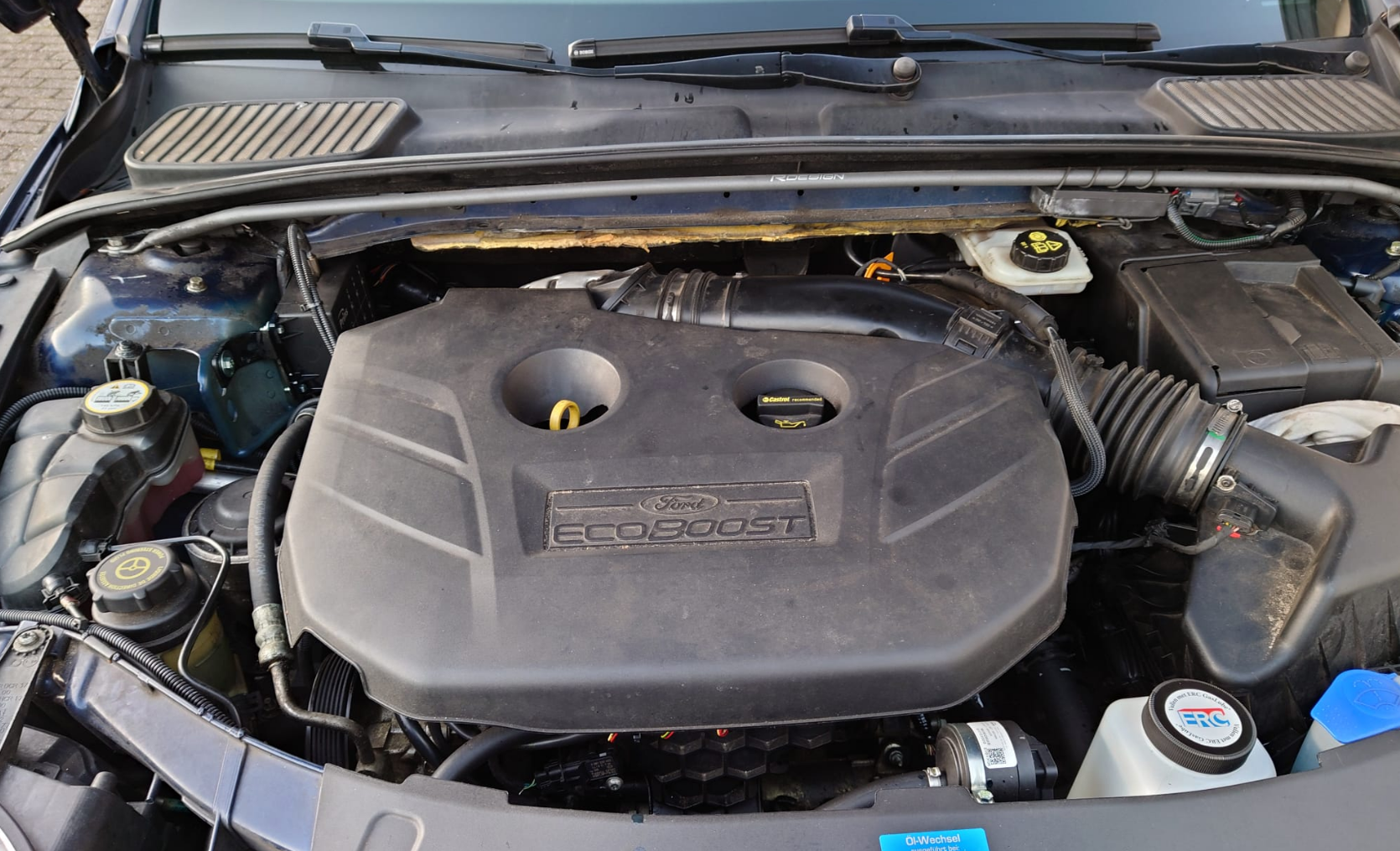

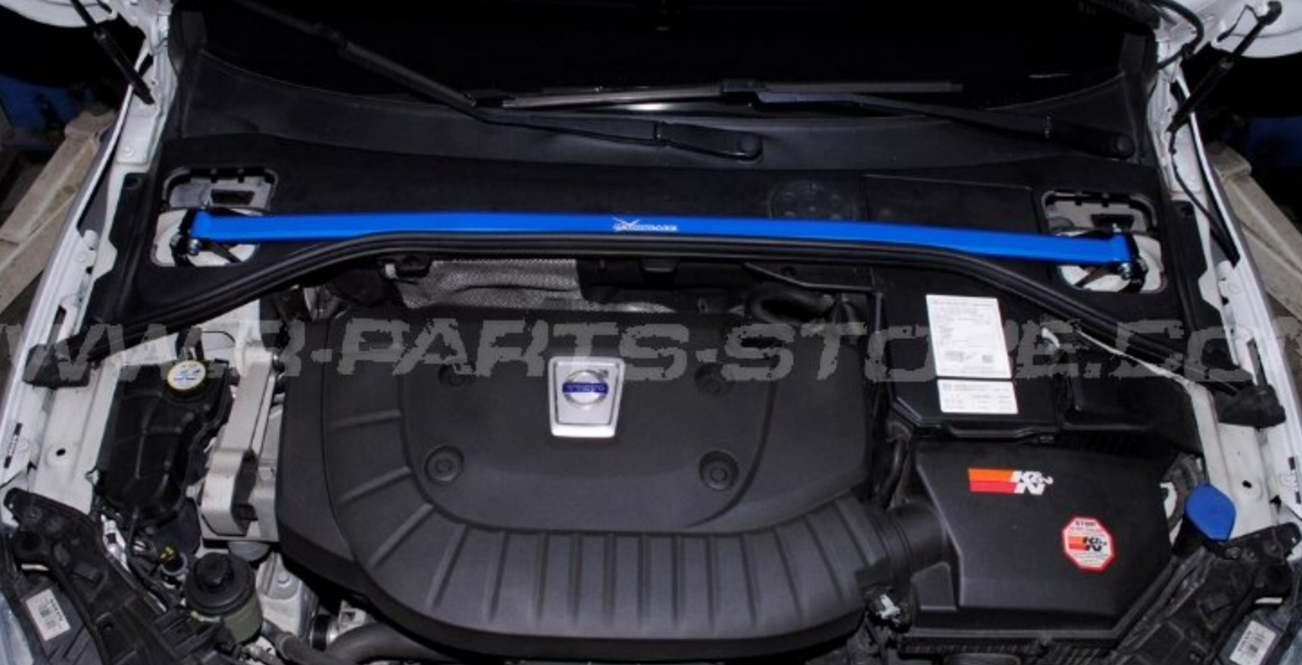

Also ich habe mir ja auch vor glaube ich 2 Jahren eine Domstrebe eingebaut, aber mehr für die Optik. Aber das Teil was du da hast sieht aus wie eine Gardinenstange von Ikea und nicht für einen Volvo oder Ford. Die 2 Schrauben da auf dem Domlager rechts und links wären zum befestigen da auch ein Witz. Ich habe das Teil verbaut. Sieht auch schick aus.
Die "Hardrace" Domstrebe ist teilweise nur von dünnen Alustreifen konstruiert, und mit zwei M8 bolz "Scharnieren" verbunden mit den quer teil. Wieso Sollte das denn stabiler sein ? Am ende gehen die krafte auf die gleiche zwei bolzen am Fahrzeug.

Für 38€ ist das ne gute (Original)Lösung und die Karosseriesteifigkeit zu erhöhen. Ist die Stange nur Blank , oder ist da irgendwo auch ein
Volvo oder FoMoCo Stempel drauf, das es als Originalteil identifiziert? Mal so rein interessehalber

[image='867','large'][/image]
Und wozu dient sowas?
Zu Stabilisierung von die Karosserie, weniger "flex" sollte ein direkteres Lenkgefühl geben.

Aha............., ne Zeltstange, hast du die über gehabt vom Wohnwagenvorzelt
Oder soll das ein Platzhalter für eine Domstrebe sein ?
Das ist kein pinkelbeckeneisen material. Fühlt sich an wie ein hochwertiger stahl. Irgendwie hat das alles auch Einflüsse auf die Aufprallschutz.
Die Konstruktion reicht für die tonnenschwere 6 Cyl. 367 PS AWD V60 polestar und V60 Hybrid . Vor mein "Standard" Mondeo also bestimmt völlig überdimensioniert.
Die OEM anblick gefallt mir auch . Und nur €38,--

Diese Domstrebe ist original im Volvo R-Design Paket geliefert (S60mk2/V60). Passt wie erwartet 1:1
Die stoßfängergewindekappen sind auch Volvo.

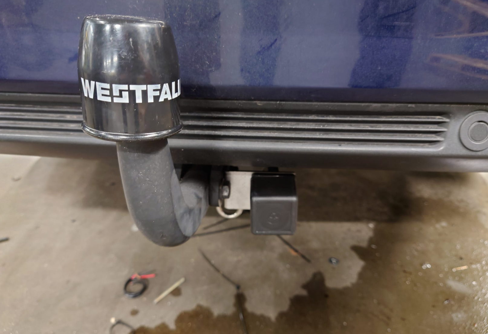

Mit AHK , Klischee voll erfüllt
Tut mir Leid , der musste sein
