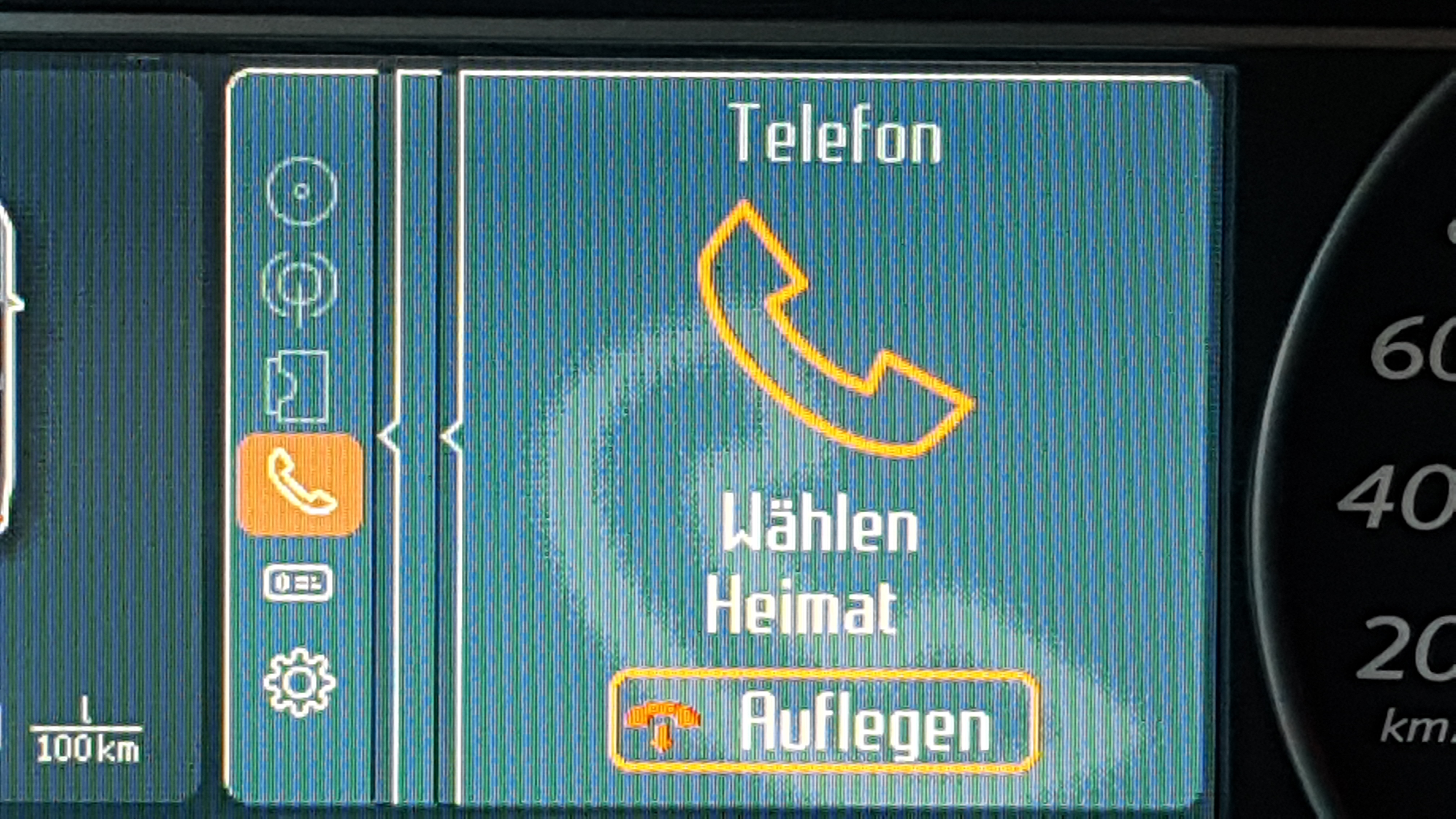

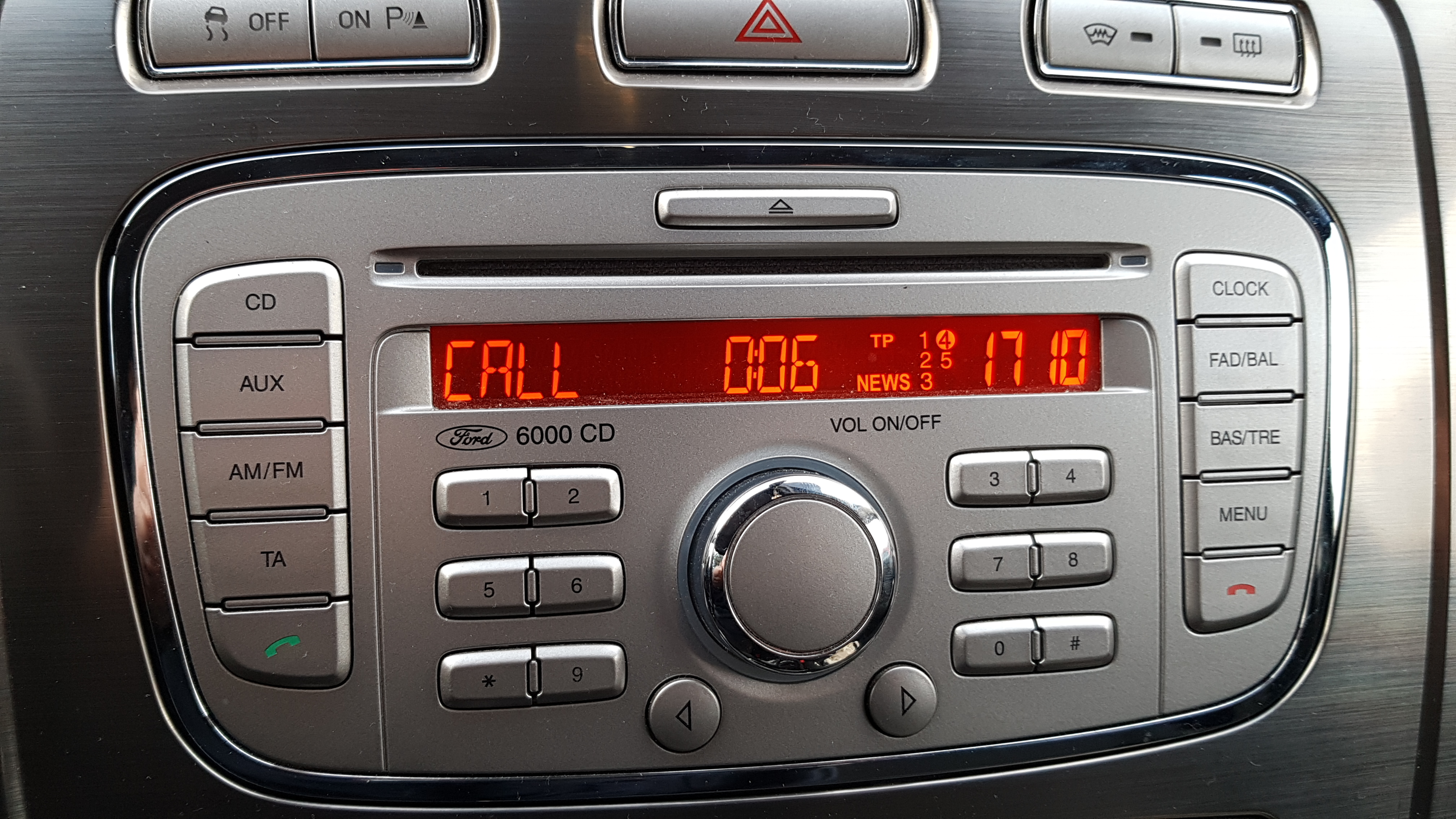

Wenn ein Anruf reinkommt, zeigt er das wie an? Kannste mal Bilder machen?
Und dann nimmst Du am Radio (oder über die Lenkradtaste ab)?
Die Anrufe können sowohl über das Lenkrad als auch über das Radio angenommen und beendet werden.

Ich kann telefonieren. Wie cool ist das denn.
