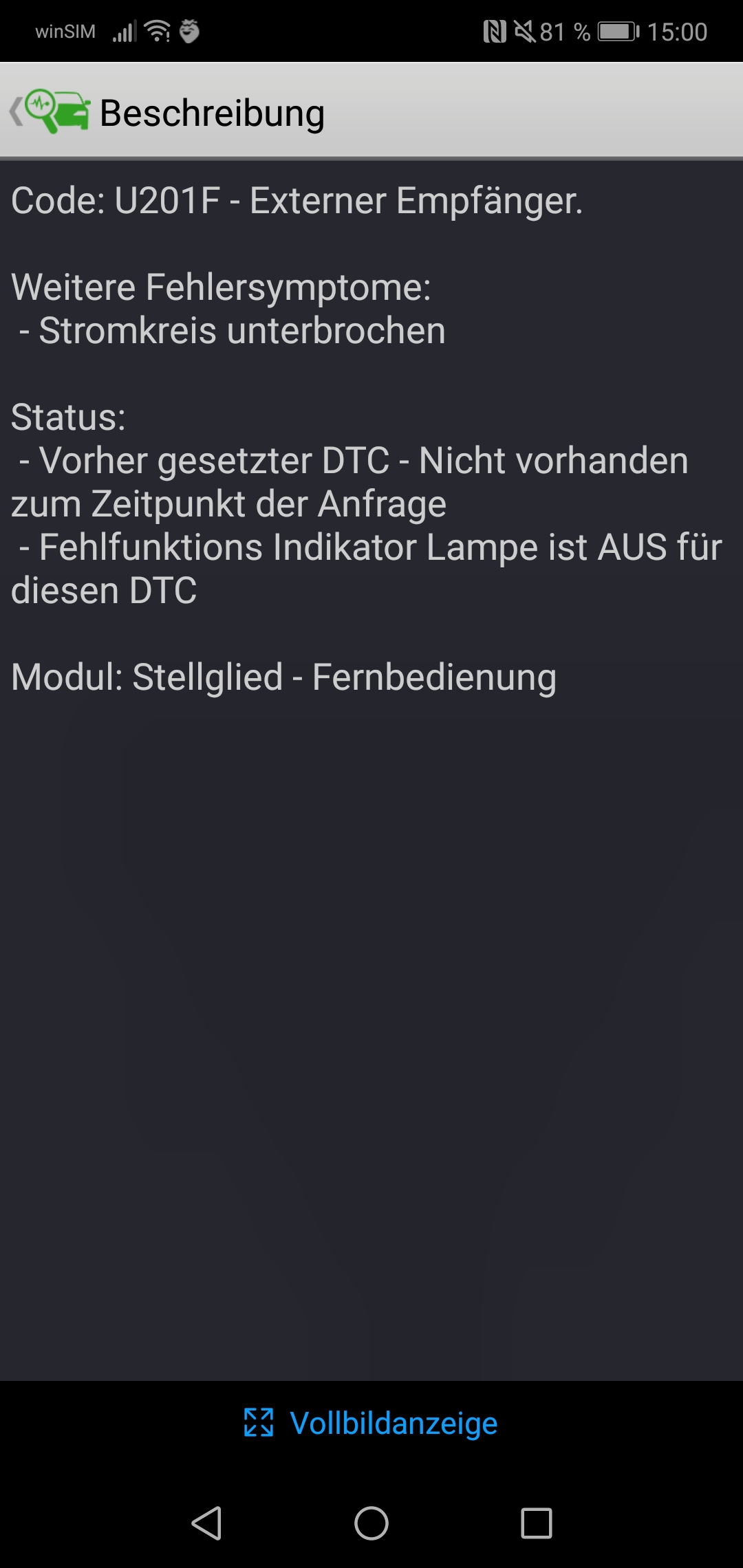

    Hallo und guten Morgen sowie ein frohes neues Jahr Euch allen...
    Habe seit gestern das Problem, das sich weder die Türen öffnen oder schließen lassen. Der schlüssel wird auch nicht erkannt (Keyless).
    Wollte den Fehler eingrenzen bevor ich zum FFH fahre. Folgendes ergab das Auslesen, siehe Anhang...
    Vieleicht kann mir jemand auf die Sprünge helfen, bez. Stellglied-Fernbedienung.
