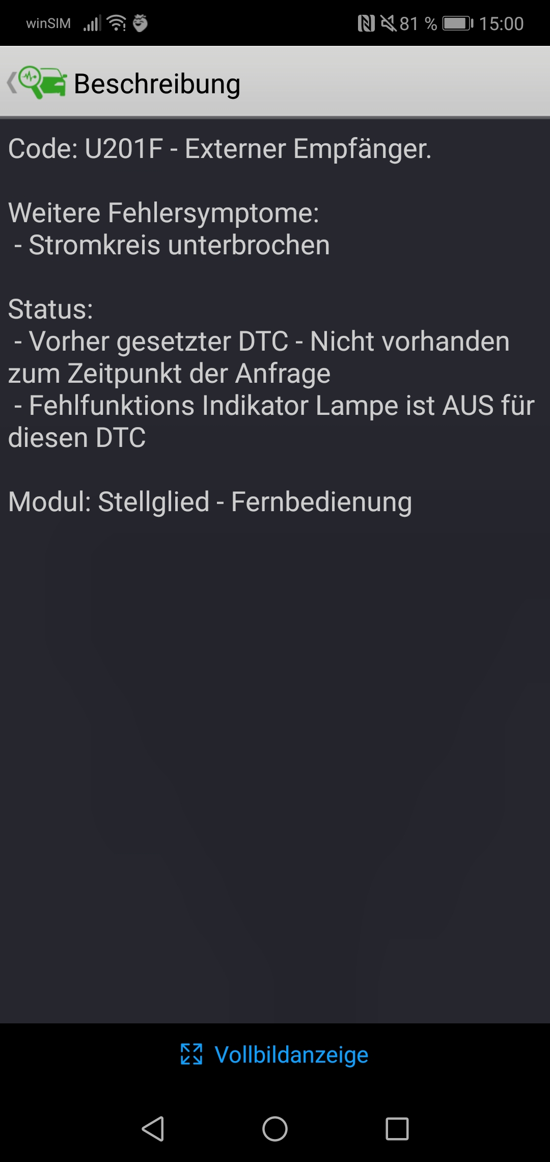

    Habe seit gestern das Problem, das sich weder die Türen öffnen oder schließen lassen. Der schlüssel wird auch nicht erkannt (Keyless).
    Wollte den Fehler eingrenzen bevor ich zum FFH fahre. Folgendes ergab das Auslesen, siehe Anhang...
    Vieleicht kann mir jemand auf die Sprünge helfen, bez. Stellglied-Fernbedienung.

  • Das hatte ich auch schon gefunden und ausgedruckt. Kann es dann dem FFH unter die Nase halten.
    Werde in der Mittagspause mal die Batterie abklemmen, mal schauen.
    Ich würde nur gerne wissen, was mit dem Stellglied-Fernbedienung gemeint ist.
