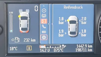

    Wegen den Reifendrucksensoren, da ich alles original nachgerüstet habe, kabel, antennen alles bis zum BCM mit ford neuteilen incl kabelbaum und trotzdem eine fehlermeldung habe(möchte diese nicht mit dem convers patch lösen) muss ich das BCM tauschen.
