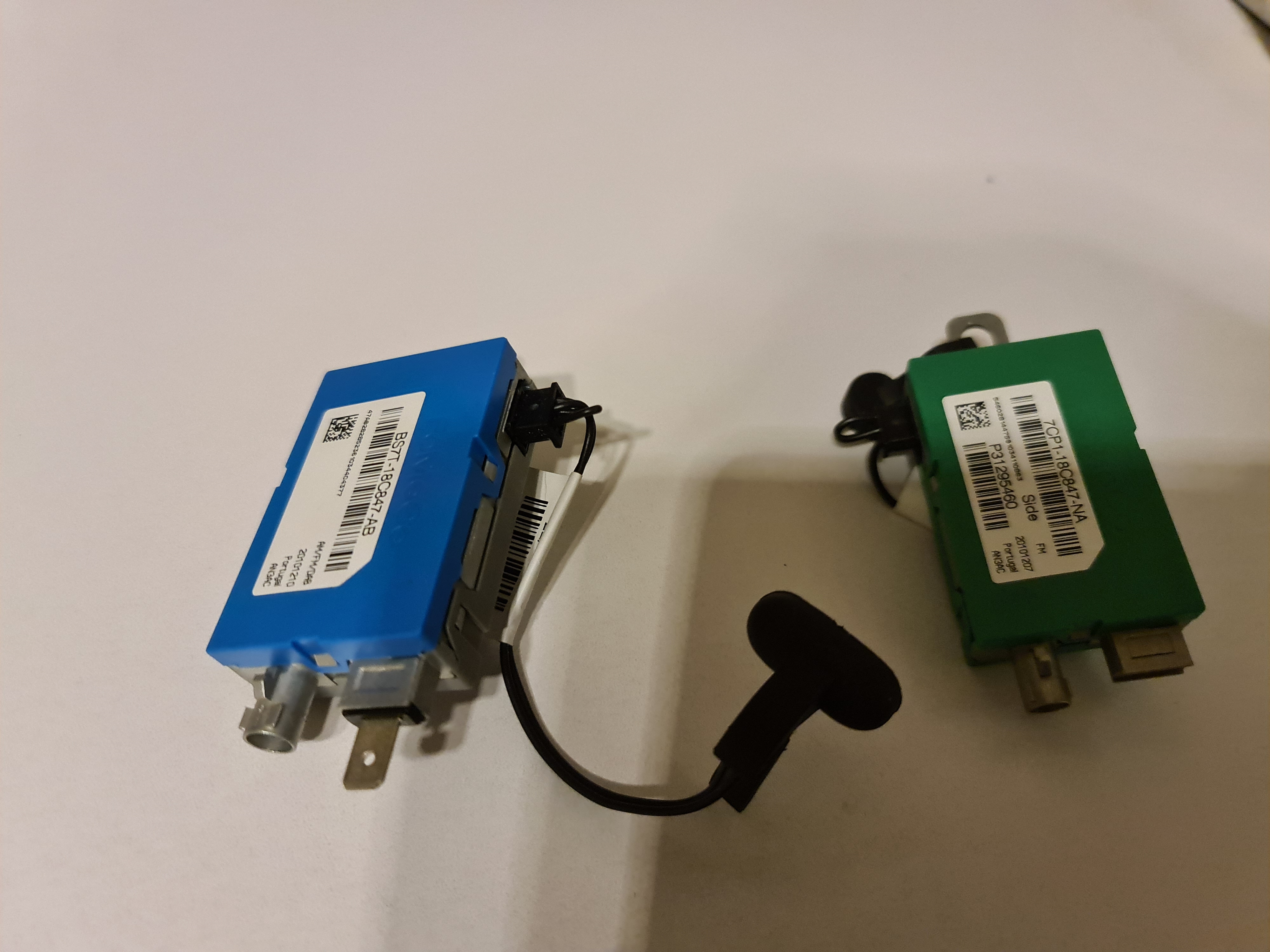

    Das Kabel ist 1,0 mm² Grün/Violett (GN-VT) und ist die Stromversorgung (+12V) vom "Isolator" (welcher eigentlich ein Antennenverstärker ist).
    Vom Schaltplan her müsste das am Quadlock anliegen, tut es aber nicht. C2ME04 ist nicht näher referenziert, zumindest finde ich ihn nicht. C23-AB hingegen ist der Kabelstrang im Armaturenbrett welche vom Audiosystem an der Mittelkonsole entlang unter dem Teppichboden bis ins Fahrzeugheck führt.
    Also, wie immer Go4IT vielen dank. Wo du diesen Schaltplan gefunden hast RESPECT!!!!. Ich hab alle durchsucht, zugang bei etis für einen Tag bezahlt und diesen Isolator niergendwo gefunden....
    Nun ist die frage von welcher Leitung anzapfen???
    Hallo, ich bin dabei bei meinem Mondeo MK4 Titanium X vFl ein DAB+ Modul einzubauen. Ein MCA+, Rückfahrkammera.... der neue Convers+ Tacho vom Fl.... ist alles schon drinn
    Wie zu erwarten habe ich leider keine zwei Antennen in meinem vFl (diversity), also habe ich getönte Seitenscheiben mit Antennen vom Fl gekauft, alle Kabel neu gekauft, beide isolatoren (blau und grau für links und rechts).
    Nun hab ich ein Problem, wie auf dem Bild zu sehn ist, wird an den Blauen Isolator ein grün/??? Kabel angeschlossen. Natürlich hab ich das in meinem Mondeo nicht. Ich habe über ETIS die Strompläne studiert, leider diesen Teil niergendwo gefunden...
    Kann mir bitte jemand sagen was für eine Funktion dieses Kabel hat?
    Ist es die Masse, oder 12V+ vom Radio, oder 12V+ dauerspannung, oder was auch immer???
    Danke!!

    Habe nun alle Antennenkabel, verlängerungen, das DAB+ Modul (das neue Model 320€ das mit der alten numner kostet nur 230€, altes aber nicht mehr lieferbar) mit beiden Isolatoren, blau fahrerseite, grün beifahrerseite.
    Was mich nur noch interessiert, die Isolatoren haben ja noch einen Anschluss an der seite, ist das eine Geschaltete +12V leitung oder ein minus pol- (masse).
    Ich finde keinen passenden Schaltplan, wenn mir da jemand helfen könnte wäre super. Da natürlich auch diese Kabel nicht im Kabelstrang vorhanden sind weil im VFl das so nie verbaut wurde....

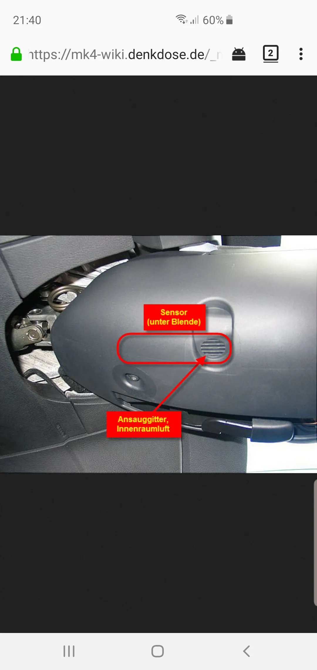

    Also ich habe jetzt bei ETIS geschaut, bei meinem Model gibt es diesen Fühler nicht zumindest nicht in dieser art. An der Lenkradverkleidung ist auch nichts.
    Was aber zu lesen war ist das es vom Steuergerät also das Bedienteil direkt am MCA einige ausführungen gibt, für mein Auto wird eine andere teilenummer angegeben vor und ab 08/10.
    Bei meinem MCA war aber dieses Teil komplet mit allen Schaltern für Warnlicht, Parksensoren.... schon dran, deswegen habe ich da auch nichts getauscht. Das MCAPlus kommt aus einem Mondi 2013...
    Kann es sein das die Steuerung anderse gepolt ist und deswegen den Fühler nicht erkennt???
    Den hat der VFl auch >KLICK< Es gibt ja noch andere die ein MCA im Vorfacelift verbaut haben und bei denen die Fehlermeldung nicht auftritt.
    Ist der Sensor an der Gleichen stelle? In der Lenkradverkleidung?
