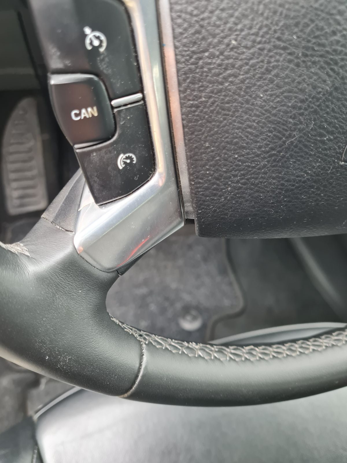

    Das hat mir jetzt keine Ruhe gelassen - muss nämlich ehrlich gesagt gestehen, dass ich das Auto seit 11 Jahren habe und noch nie die Taste benutzt hatte, also:
    FL TDCi, Handschaltung, Begrenzertaste lt. Foto. Im Gegenzug zum normalen Tempomat lassen sich beim Begrenzer übrigens nur 5km/h-Schritte über die +/- Taste einstellen. Überschreitet man im Schubbetrieb beim Bergabfahren die eingestellte Höchstgeschwindigkeit passiert...
    ...erstmal nix und dann ertönt ein hässlicher, mir bislang unbekannter Warnton :doublethumbsup:. Gebremst hat aber definitv nix und niemand...
    Du weißt auch, dass für den Begrenzer ein geeignetes ABS-Modul gebraucht wird, das den aktiven Bremseneingriff nebst Aktivierung der Bremsleuchten machen kann (was es im vFL ja noch garnicht gab) ?
    Das eigene ABS-Modul braucht doch "nur" der adaptive Abstands-Tempomat, also das Ding mit Radar, das Go4IT nachrüsten will? Der Begrenzer greift nur in die Steuerung des Gaspedals ein...
